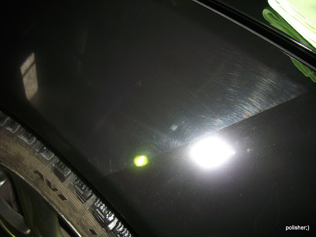

Лютая риска, но и я не раненый пионэр:) У меня в загашнике ждал своего часа Meguiar's Mirror Glaze Cut'N'Shine wool cutting pad w4000 здоровенный меховой крученый фсемпестец полировальный круг!
Слева убитый, справа канолевый:
Быстрые фифти-фифти, без изысков:

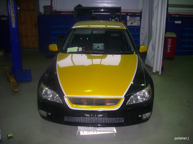

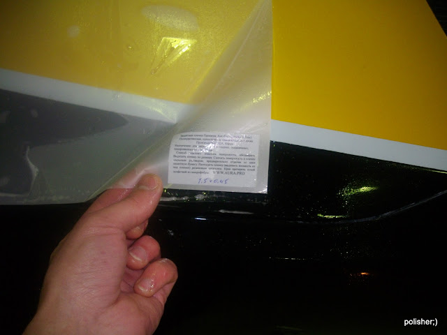

17.2.2011, 15:23 toyota Altezzza (черно-желтая красотка)
Из всего фуфла (я только про внешний вид), что делает тойота, мне нравится только Альтеза. Ну там еще парочка есть туда-сюда. ИМХО.

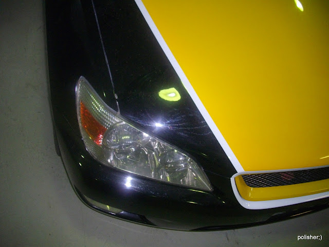

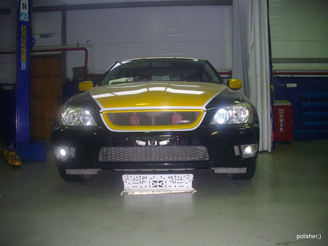

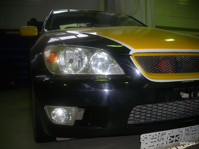

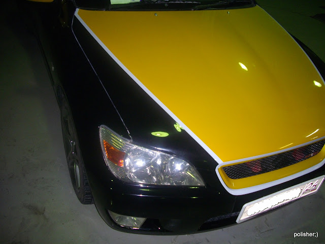

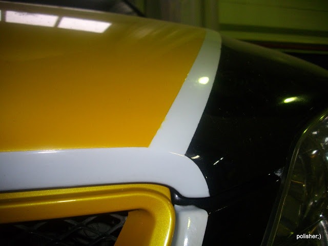

Подогнали машинку из дружественного сервиса. Как увидел - ахнул... Вроде что можно банальнее и проще придумать, а цепляет... Цепляет качество исполнения и смехотворный ценник за работу. Машина перекрашивалась полностью вместе с проемами. Разбирали полностью. Все, что снималось - снималось и красилось отдельно.
Белая окантовка - инициатива маляра. Владелец узнал о ней только когда забирал авто. Возможно, не получилась линия перехода из черного в желтый, и поэтому было принято решение спрятать косячки белым. Но не суть...
Конечно, можно докопаться, даже много где, но ценник сразу же успокаивает.
Полировщик из маляра, конечно, НИКАКОЙ:)
Мое дело защитная пленка.

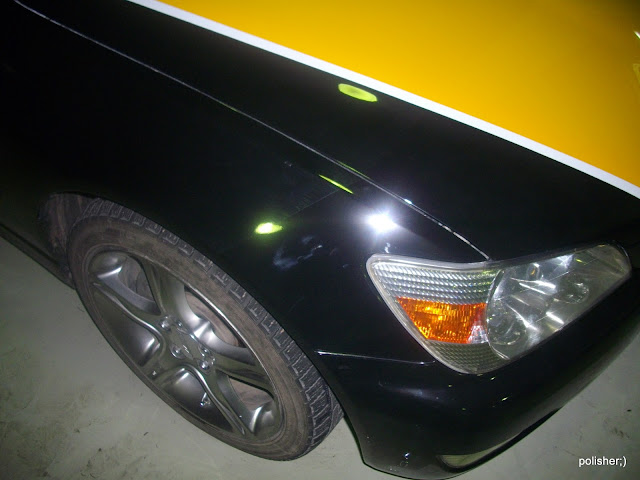

А сейчас малярская полировка:
Крупный план:)

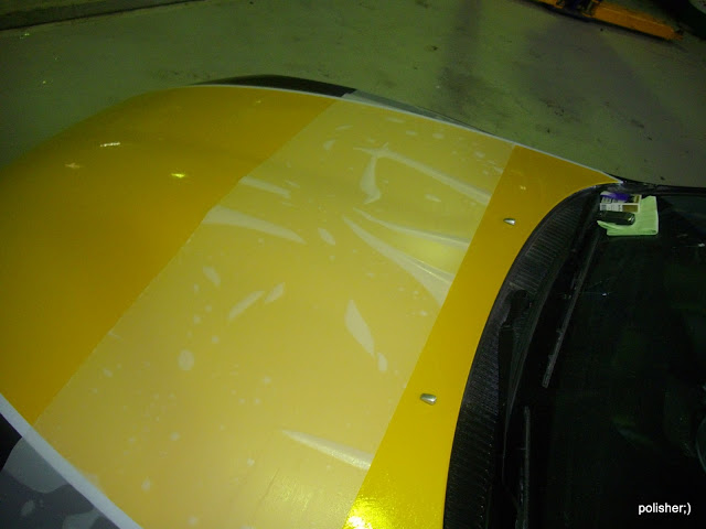

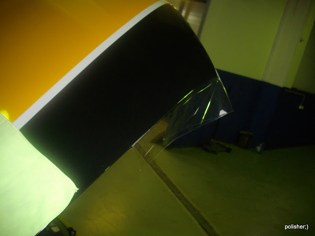

На крылья приклеены части от набора капот-крылья-зеркала. Ту часть, что должна быть на капоте не получилось сделать с подворотами, программа не позволила. Капот клеили из цельного куска, ровняя его по крыльям.

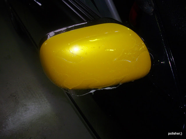

Зеркальце.

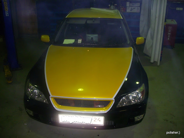

Забрызгиваем капот монтажным раствором, на ближнюю к лобовому стеклу часть кладем пленку пленкой вниз:)
Снимаем лайнер и заливаем клеевой слой монтажным раствором.
Лайнер снят, пленка лежит клеем вверх.
Переворачиваем.
Прикатывам на спирт один край.
Натягиваем и прикатываем другой.
Выгоняем раствор из-под оставшейся поверхности и подворачиваем краешки.

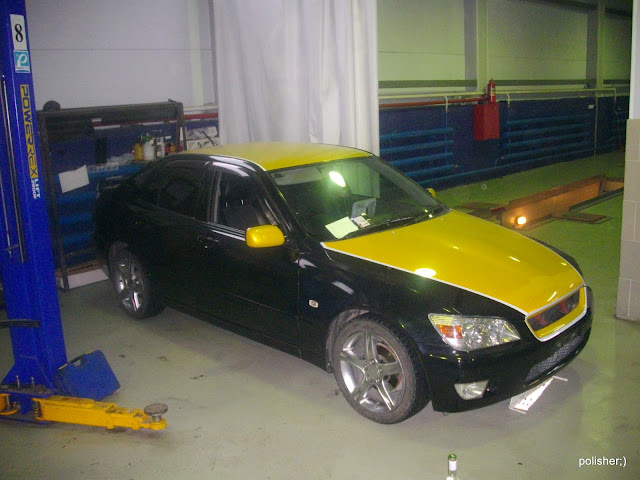

Почти готово.

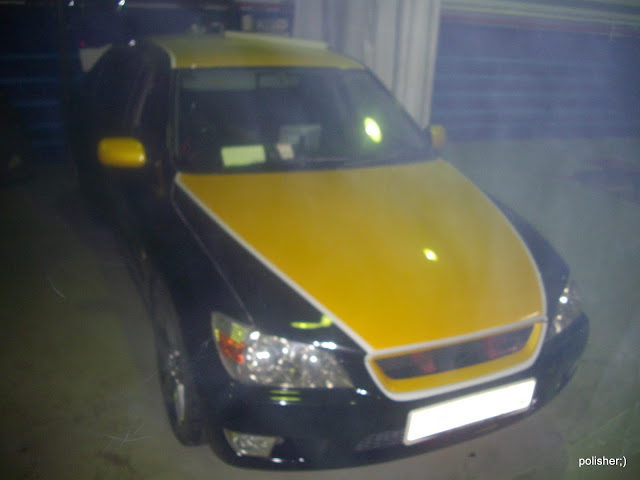

Бросаемся на бампер. Бампер - выкройка от лексуса айэс - не подошел - пришлось резать.
Оп!
Готово:)
