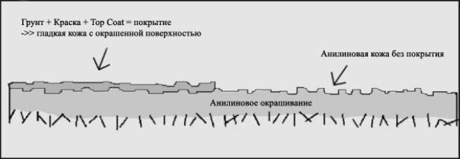

Bars
Да вообще хотелось бы разъяснений специалистов по поводу различных очистителей для кожи и кондиционеров.
на самом деле очень хороший вопрос. я попытаюсь ответить
Если понять что такое кожа (как материал, в частности автомобильная), то будет проще определить, какой уход ей нужен. А то получается, что практически невозможно выбрать правильное средство для кожи.
А по сути, в уходе за кожей нет ничего сложного.
Сразу скажу, что не претендую на исчерпывающий ответ)
Но может этот пост поможет разобраться.
Суть кожи можно описать словом биополимер, т.е. два совершенно разные типа поверхностей, соединены друг с другом. Кожа - естественная белковая структура, и финишное покрытие на поверхности кожи - синтетический полимер (т.е. слой пигмента и слой лака).
Какой очиститель нужен коже?
Кожа всегда кислотная (4,5 рН). Если использовался щелочной очиститель, то после поверхность необходимо нейтрализовать (например, пищевым уксусом, т.е. снизить рН). Сильные щелочные очистители: для двигателей, тормозов или колес, совсем не рассматриваем, они могут серьезно навредить: трещины, выцветание (если их даже разбавлять водой, это не очень поможет, после испарения воды, кожа останется щелочной). Таким образом коже нужен очиститель с кислотным рН.
Очиститель должен пениться, пена поднимает грязь наверх из пор, уменьшает намокание. Большое количество воды может сделать кожу твердой. Чистить лучше по элементам (от шва к шву).
Щётка тоже очень помогает удалять грязь из пор.
Если нет ничего специально для кожи, даже мягкое мыло и немного воды всегда лучше, чем отсутствие чистки вообще.
Разумеется, предназначенное средство для кожи с умерено кислотным рН, которое прошло исследования и одобрено брендами премиум класса, такими как VW / Audi, BMW и Mercedes, безопаснее использовать, чем любые другие продукты.
От чего кожу нужно защищать?
В первые годы кожа страдает от потертостей. И важно помнить, что коже в этот период не нужно увлажнение. А только защита от истирания и окрашивания одеждой.
Далее, по мере старения, кожа начинает сохнуть, коллагеновые волокна теряют эластичность. Благодаря тому, что полиуретановое покрытие в некоторой степени пропускает масляные эмульсии в полимер и в поверхность кожи, то кожу возможно увлажнить и приостановить процесс старения, защитить от высыхания и усадки. Эмульсии проникают в кожу очень медленно. Наносить эмульсию нужно тонко, чтобы она не высыхала на поверхности и не оставляла белые разводы. Есть средства для увлажнения кожи с изнанки, но для этого нужно расшивать сиденье.
Сообщение отредактировал Maryplay - 26.9.2017, 15:36
