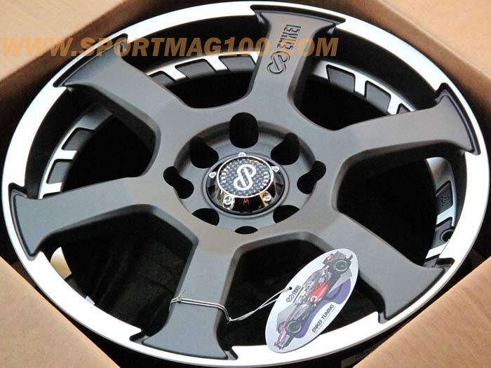

Подскажите есть ли какие либо варианты защитного покрытия для матовых - черных дисков такого плана?
Спс

не показывает фото. не не важно. защита на вкус и зависит от вашей платежоспособности. ставьте не воск, а жидкие современные жижи типа кварц, керамик, бгг. грязи намного меньше и моются легко

По матовым CQUARTZ DLUX получается неплохо, мне понравилось
Если надо оставить матовость, после выдержки 1-2 мин вытираем микрофиброй.
Если хочется добавить глянца, не располировывать.
В этом случае при нанесении приходится проявлять сноровку, чтобы не оставить разводов.
Недостаток DLUX - долго сушить, 24 часа не мочить.
Хотя, если греть, то все быстрее...

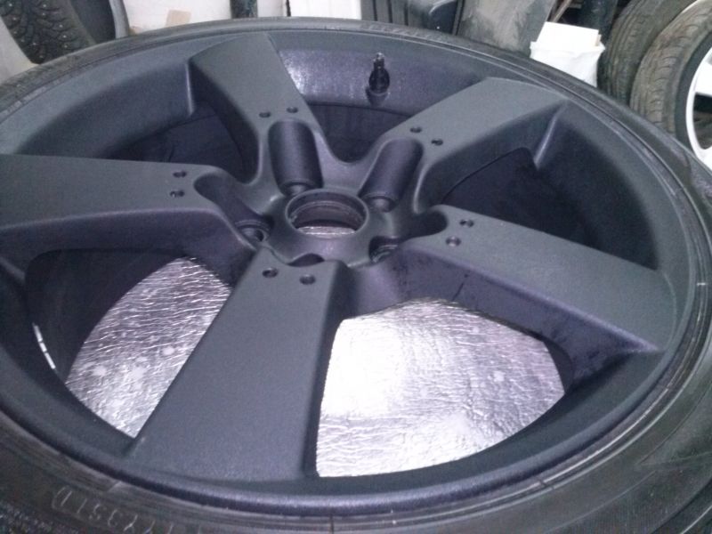

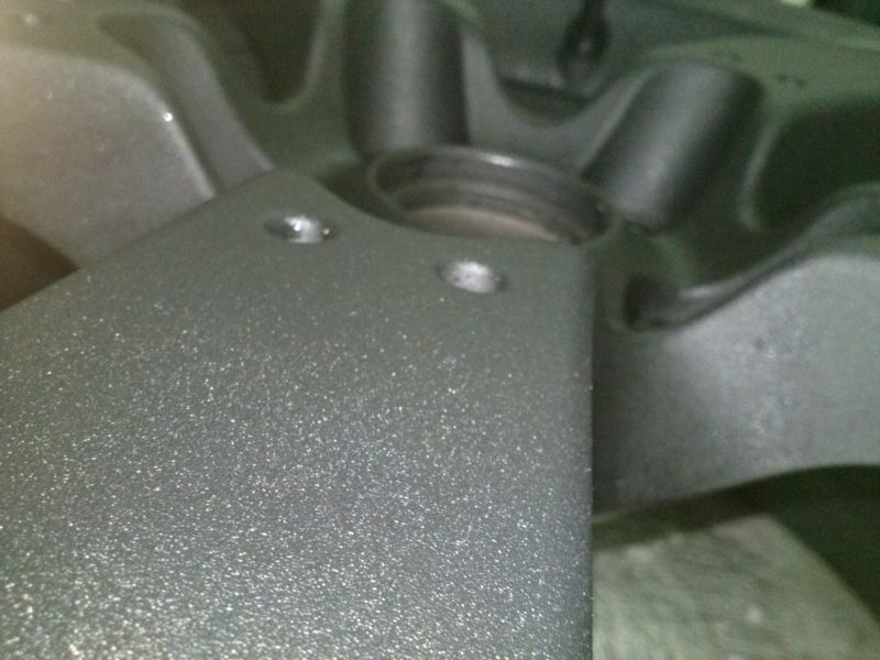

Привет уважаемые форумчане)
Имеются диски..черные матовые- окрашены порошковой эмалью, причем ну очень "шершавые" - хотелось эффект получить красивый. В результате получил что к ним пыль и грязь липнет очень сильно. Пробовал обработать пласт-старом -получается офигенно, глубокий и насыщенный мат...прям мат-матовый)) Но грязь так же и липнет. Причем когда мою их, сход воды очень хороший получился
Подскажите чем лучше обработать? может быть у кого то опыт есть подобный.
Фото прилагаю. Прошу прощения, но фото с телефона.

А почему пласт стар? Он же по пластику.
Тут скорее подойдет силант какой-нибудь вроде пурбоевского.
