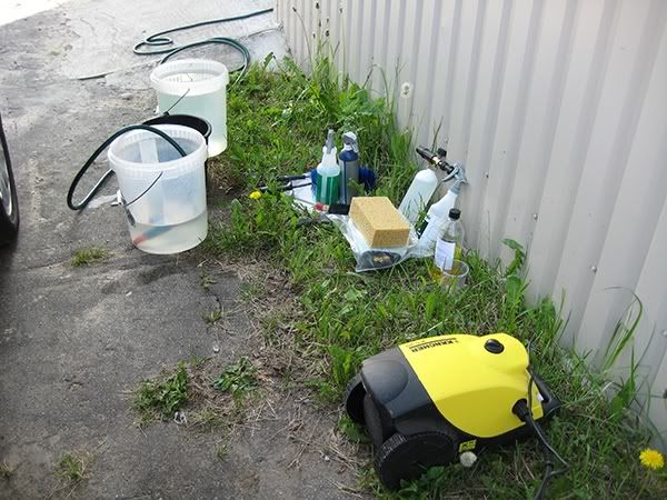

Машина была вымыта бесконтактом Koch VORREINIGER В, а после шампунем Diamondbrite Car Shampoo (метод 2-х вёдер).
Диски вымыты AutoSmart Clean Wheels.
Дверные проёмы и все мелкие детали (хром надписи, эмблемы и т.д.): Meguiars APC 1:4.
После машина была высушена бесконтактной сушкой MasterBlaster MB-3:
