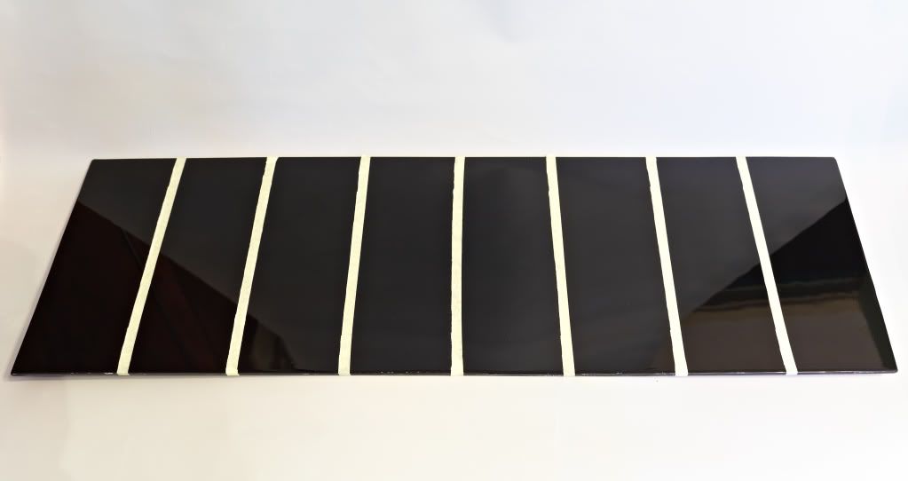

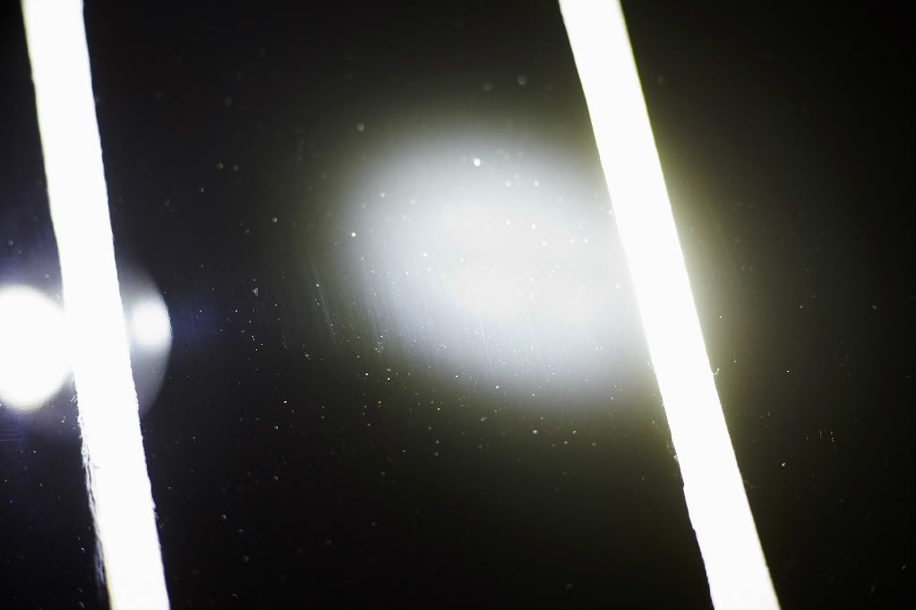

Тестовая панель разделенная на восемь зон. Уже покрытая составами:
Сообщение отредактировал Alasar - 10.9.2011, 14:18

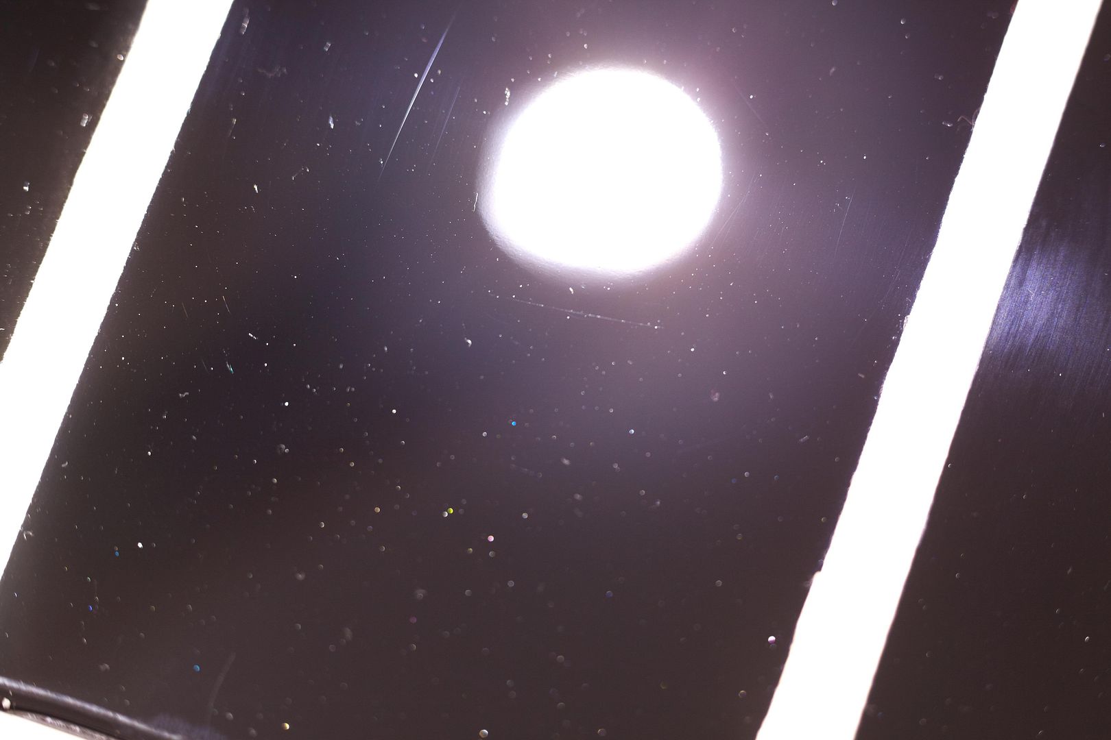

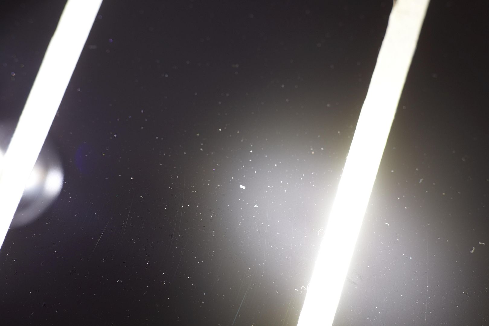

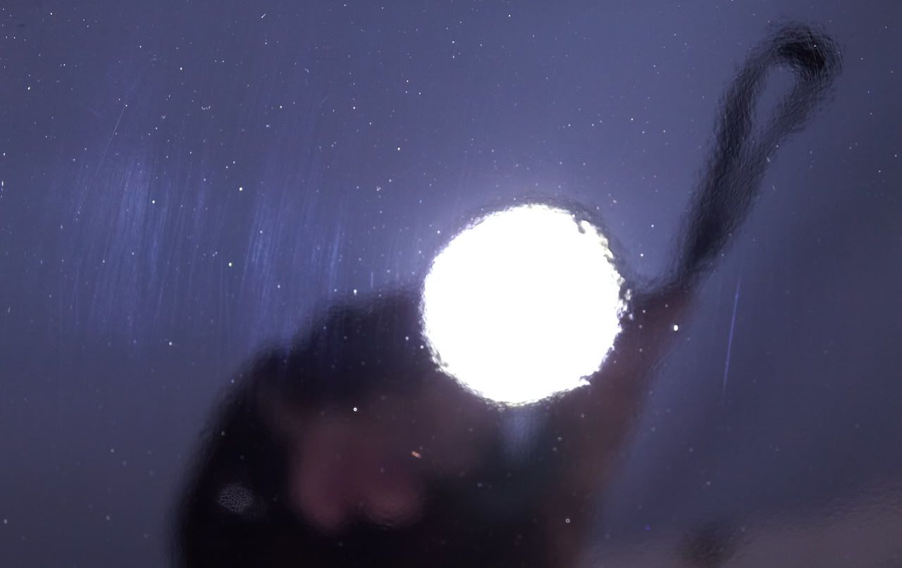

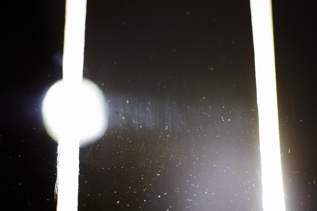

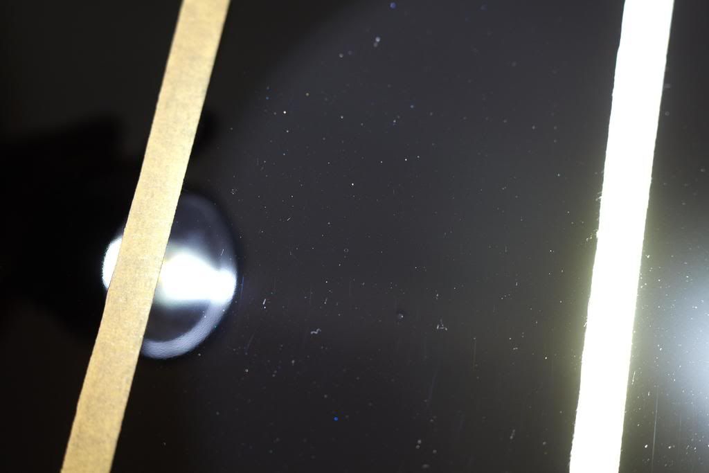

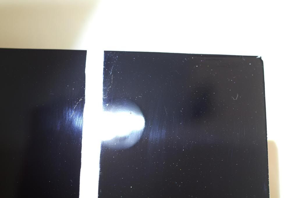

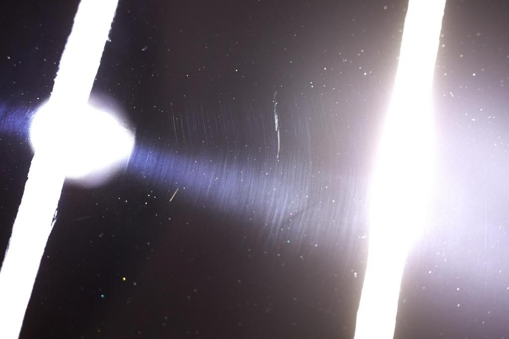

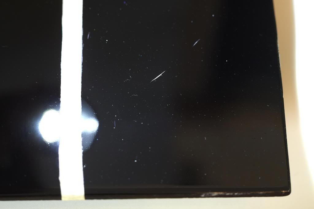

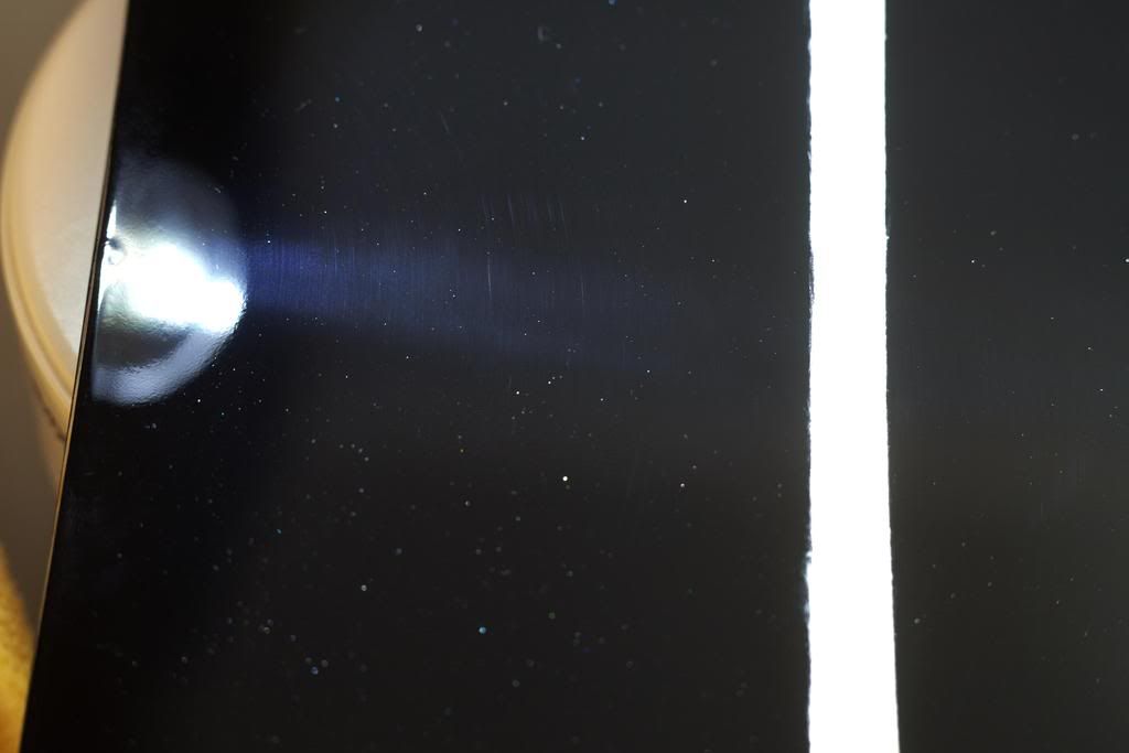

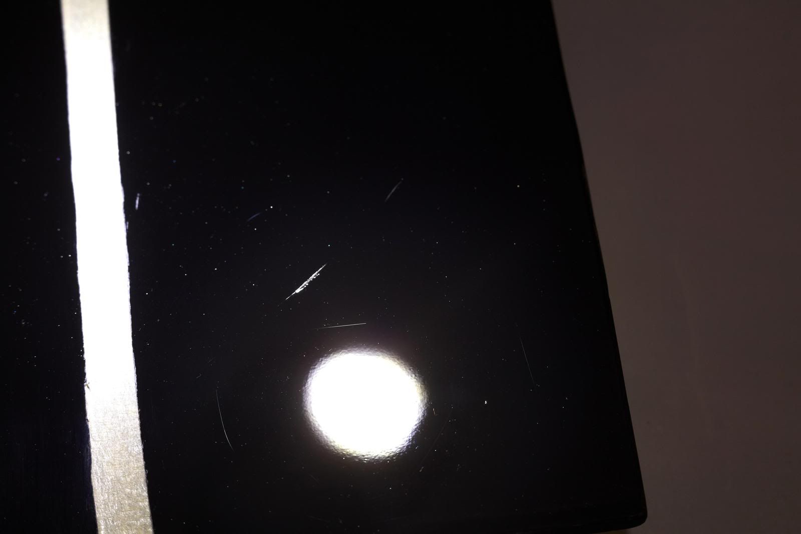

Пока все выглядит вот так:
476:
845:
915:
БГГ:
С1:
Фуссокоат12:
BMW hartwachs mit nano:
Autoglym HD Wax:

чото мне подсказывает что что-то не то... не должно быть таких разводов жёстких... может это клей от скотча?
сообщение 11.9.2011, 12:18
Сообщение #49
Было бы везде.
Скорее передержал воски.
p.s. масштаб больше чем 1:1. В след. раз сниму со скрепкой.
с Фуссо и аутосолом уже не в первый раз такая картина.
Ширина тестовой полоски менее 9 см. Располировка составов производилась "руками" или "машинкой"?
Ширина = 8см, у одной крайней = 9см
Руками.
+ Ceramic Pro Light:
Нет явных паразитных бликов и разводов у четырех из девяти тестируемых: БГГ, С1, Ceramic Pro Light и Autoglym HD Wax
Сообщение отредактировал Alasar - 22.9.2011, 15:39
сообщение 22.9.2011, 15:39
Сообщение #56

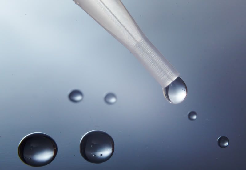

Панель помыл уже девять раз. Надеюсь уже сегодня сниму видео со сходом шторы воды... blush.gif
Только что снял капельки на ЛКП.
Вода - пресная, отфильтрованная обратным осмосом и прокипячена. Температура комнатная ~25С.
Капельки наносил вилсоновской пипеткой:
сообщение 22.9.2011, 15:45
Сообщение #57
Капельки после 9-ти ручных моек (+ обрызгивание концентрированным раствором NaCl):
476:
845:
915:
БГГ:
С1:
Лайт:
Фуссо:
Аутоглим:
Аутосол:
476:
Похоже что это лучший?
Аутоглим:
Этот материал оценить нельзя-ракурс другой
