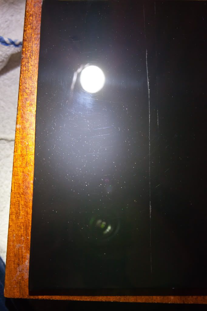

Сход шторы воды после 30-ти мазохистских моек. icon_mrgreen.gif Жесткой поролоновой мочалкой, которая царапает ЛКП.
Слева направо:
1. 4Про+1лайт.
2. 2Про+1лайт.
3. 2 Лайта.
4. 1Про+1лайт.
5. Лайт + Б (из комплекта БГГ)
6. 1слой С1+ 1лайт.
7. Чистая (сверху слой С1, потом Лайт без подложки и лайт с подложкой) проверял на притемнение. Одинаково.
8. Про+лайт, заранее смешанный. 2слоя.
Сообщение отредактировал Alasar - 22.12.2011, 21:20

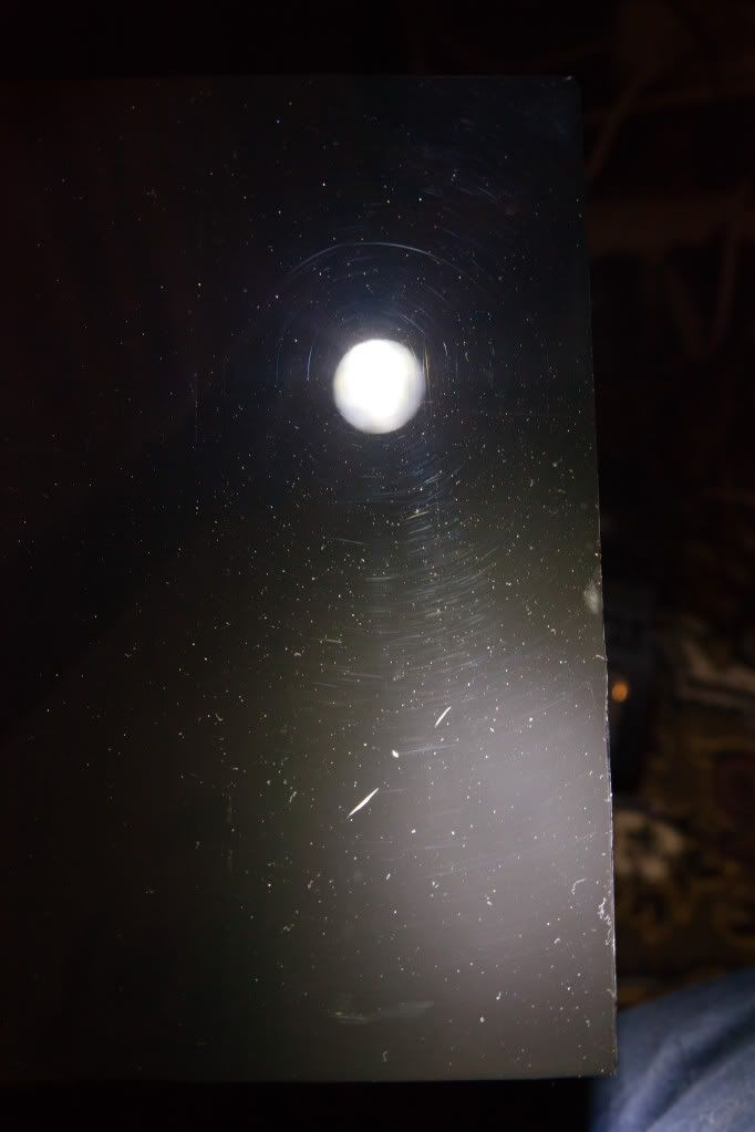

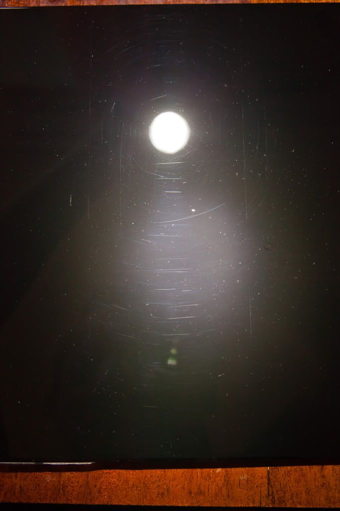

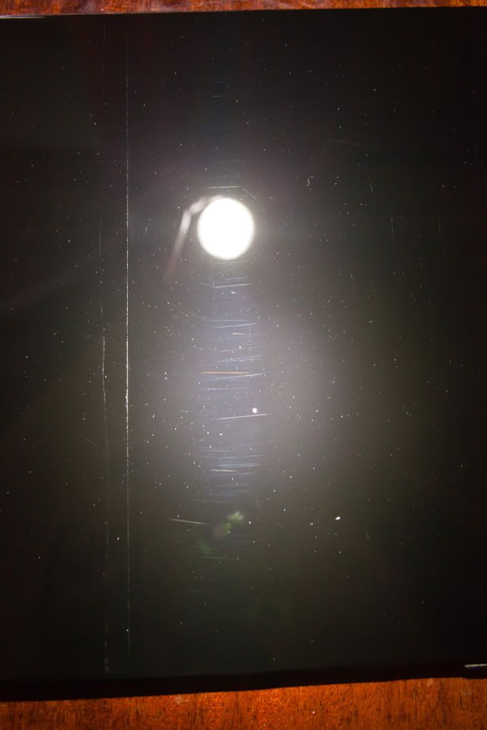

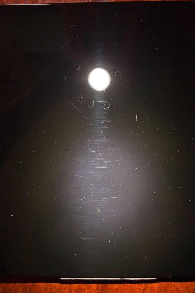

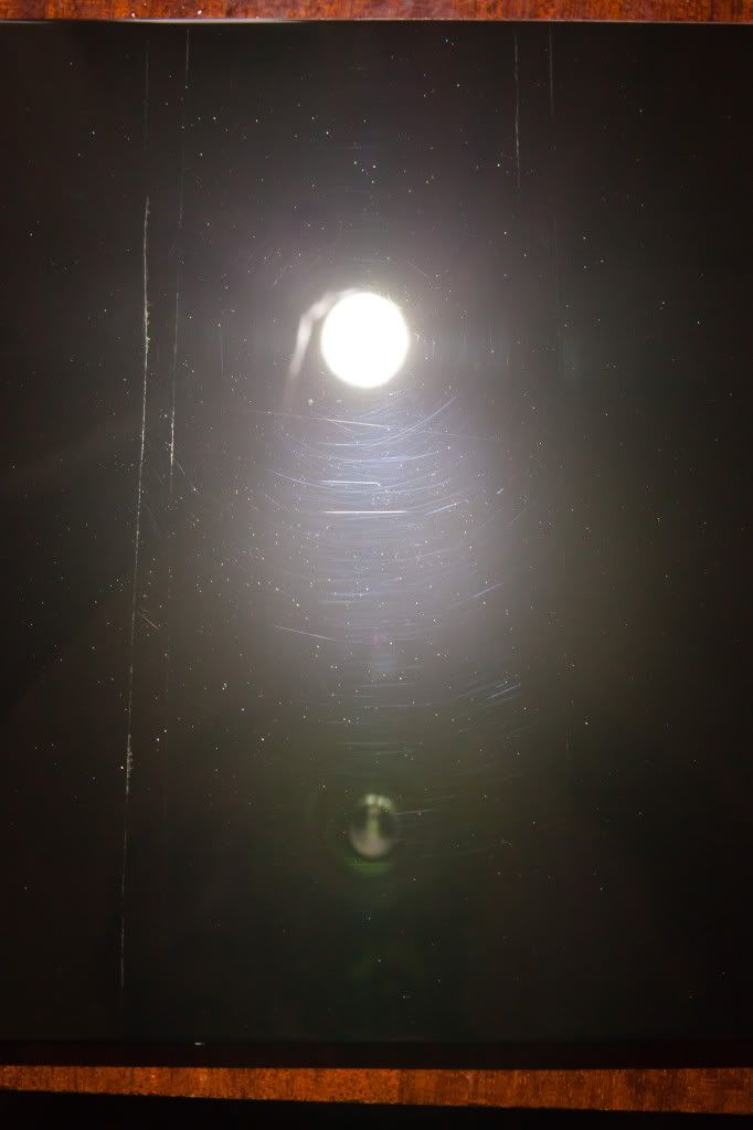

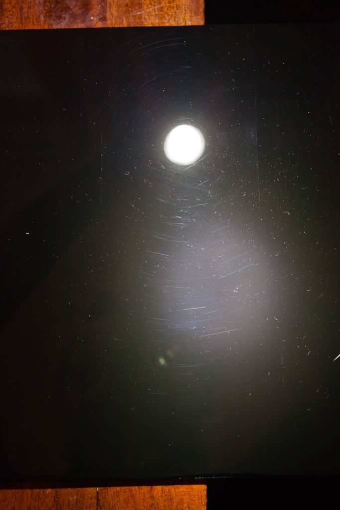

сообщение 23.12.2011, 16:08
Сообщение #593
Вчера оставил на ночь сохнуть капли. Сегодня сфотографировал, предварительно смахнув пыль микрофиброй:
4Про+1Лайт:
2Про+1Лайт:
2Лайт:
1Про+1Лайт:
Лайт+Б (из БГГ) х2:
С1+Лайт:
С1 (сверху) Лайты снизу:
Про+лайт (смеш):
1XXX

сообщение 23.12.2011, 16:27
Сообщение #596
Одна мойка с мочалкой и Кометом (Comet - двойной эффект, с лимоном biggrin.gif ):
4Про+1Лайт:
2Про+1Лайт:
2Лайт:
1Про+1Лайт:
Лайт+Б (из БГГ) х2:
С1+Лайт:
Про+лайт (смеш):

Сообщение #600
Цитата(технолог @ 23.12.2011, 14:24) *
По фоткам мне не ясна качественная картинка (что лучше-хуже). Какое твоё резюме?
Пока мне нравится С1+Лайт. Буду этот пирог дальше тестировать.
Гидрофоб самый лучший у смешанного Про+Лайта. Но царапается и капли не держит.
1Про+1Лайт неплох.
2Лайт держит капли как и С1+Лайт.
Я не фанат притемнений и кучи слоев.
