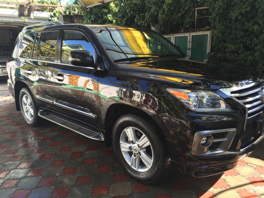

Попробовали HKC, наносили в два слоя, выдержка между слоями часа полтора-два, сверху закрыли релоадом, после машина стояла в боксе при +20 где то сутки, выехала в зиму и слякоть, посмотрим как будет и сколько отходит, но пока выглядит шикарно, ни каких проблем с нанесением и располировкой не возникло, наоборот всё очень понравилось и ни каких пятен не проступало.
Наносили на всё, лкп, пластик, диски, кроме стёкол.
п.с. состав у меня точно не перемороженный, т.к. доставляли ещё тепло было, наблюдать и описывать буду сам, напишу всё как есть честно.
