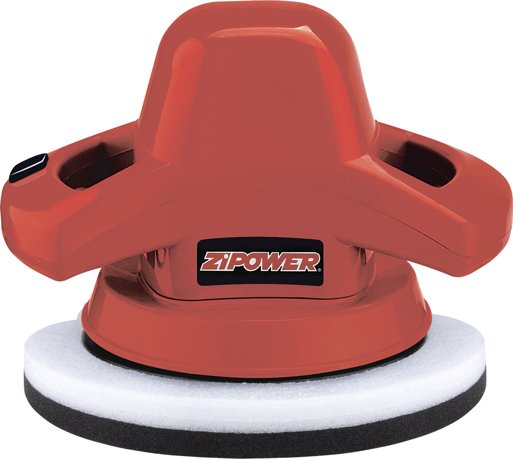

Цитата(balerun @ 5.3.2016, 17:21) *
Тем что она пилит. Как это объяснить более детально. Не представляю возможным.
Ну как-то надо попробовать объяснить smile.gif Так как не было указано модели, а только тип, то позволю себе спросить: вот это абсолютно необходимо? Ведь это - орбитальная полировальная машина. Только что она пилит и насколько эффективно?

Gimmy. Зачем бросаться в крайности? Вы задали вопрос по типу врщения. Я дал ответ. При чем здесь данная модель машинки?
Сорри, просто настроение было такое: увидел категоричную фразу и что-то не прошлось мимо smile.gif Я в принципе согласен, что хорошая орбитальная машина - вещь. Жаль только, что очень неуниверсальная: размерами кругов как на роторе не побалуешься. У самого тут встал вопрос о использовании шлиф.кругов, так либо конкретно шлиф.машина, причем под 80 и 150 надо отдельно, либо DA, но опять же для чистовой шлифовки биг футы и 3401 не подойдут - слишком агрессивны. Нет в жизни счастья, одни расходы smile.gif
