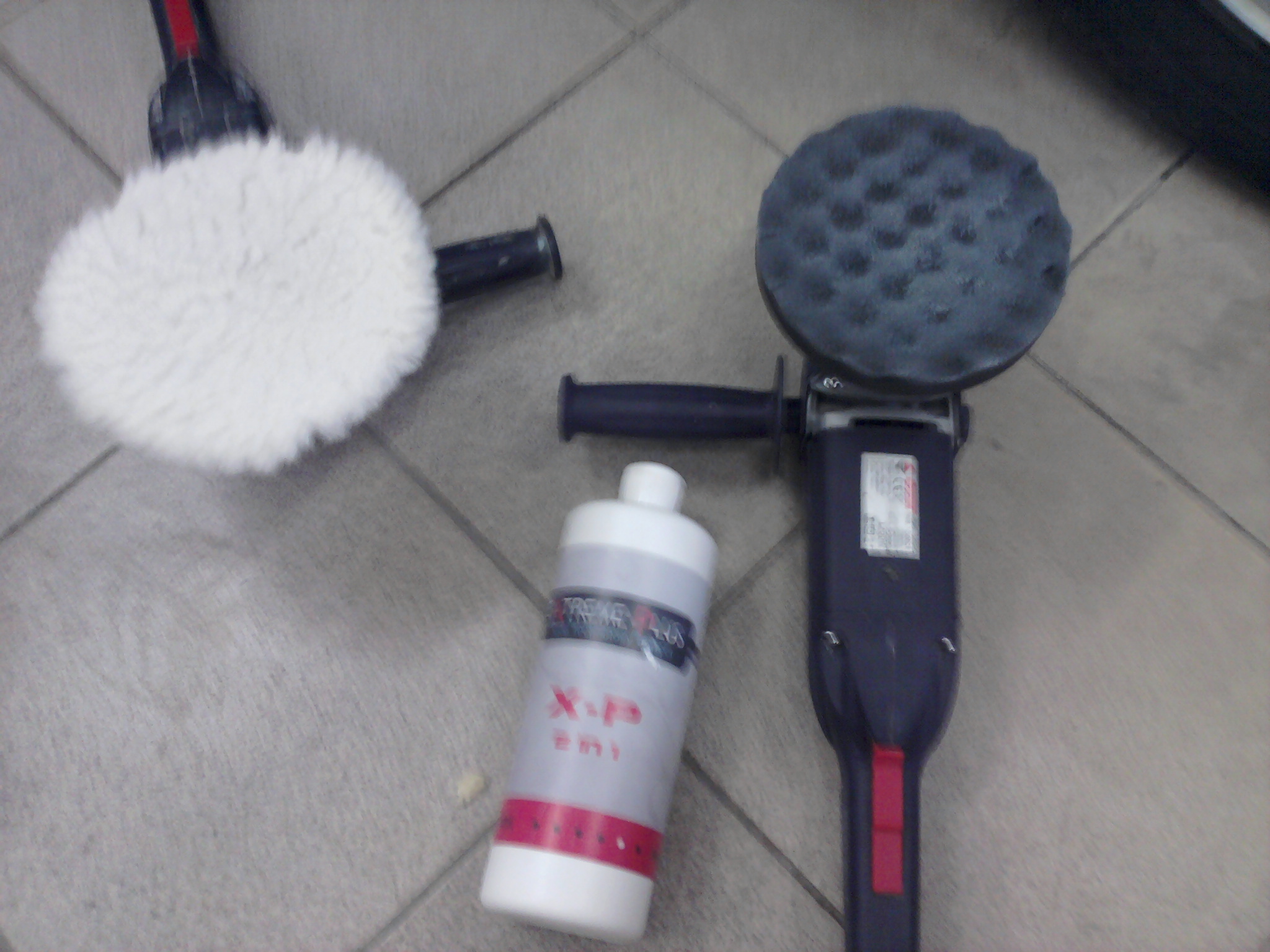

Giu
сообщение 21.5.2012, 12:58
Сообщение #235
Сообщений: 673
Регистрация: 27.5.2011
Пользователь №: 1626
Реальное имя: Юлия
А/м: VW New Beetle
Спасибо сказали: 221 раз(а)
Комментирую пост GloOOom (Воронеж)
Были проблемы при работе с кругами: мех быстро забивался, а поролон очень быстро вышел из строя. Аналогичные проблемы были и у москвичей.
Такого быть не должно! Нарушена технология!
Основная часть работы делалась поролоном и Абразивной пастой.
Было рекомендовано уменьшить кол-во пасты при работе с мехом. Вообще ХР пасты очень экономичны в использовании.
Рекомендовано изменить привычный для детейлеров подход в соотношении использования меха и поролона и двух паст.
Суть в том, что:
- Большая часть работы делается мехом и пастой "2 в 1"
- Паста Абразивная используется в 20-25 % случаев
- Финальный этап - всегда поролоном и на эксцентрик-ротационной машинке - уже без особых усилий пастой "2 в 1"
При соблюдении этих правил удается сократить число проходов и сократить время и трудозатраты на полировку до 50% по сравнению с классическими системами
Рекомендовано следовать СХЕМАМ:
1) Полировка ЛКП в хорошем состоянии
Паста "2 in 1" + поролоновый полировальный круг135 мм или 150 мм на эксцентрик-ротационной машинке
2) Полировка ЛКП удаление царапин
1 проход - Паста "2 in 1" + меховой полировальный круг 180 мм + красная гибкая подложка
2 проход - Паста "2 in 1" +полировальный круг 135 мм или 150 мм на эксцентрик-ротационной машинке
3) Старое ЛКП
В этом случае уже добавляется и Чистящая глина XP Argilla (арт 115), и Абразивная паста (арт 055) + меховой полировальный круг180 мм (арт 103) + красная гибкая подложка на орбиталке
После этого два прохода с Пастой "2 в 1" - те же, что и в пункте 2)

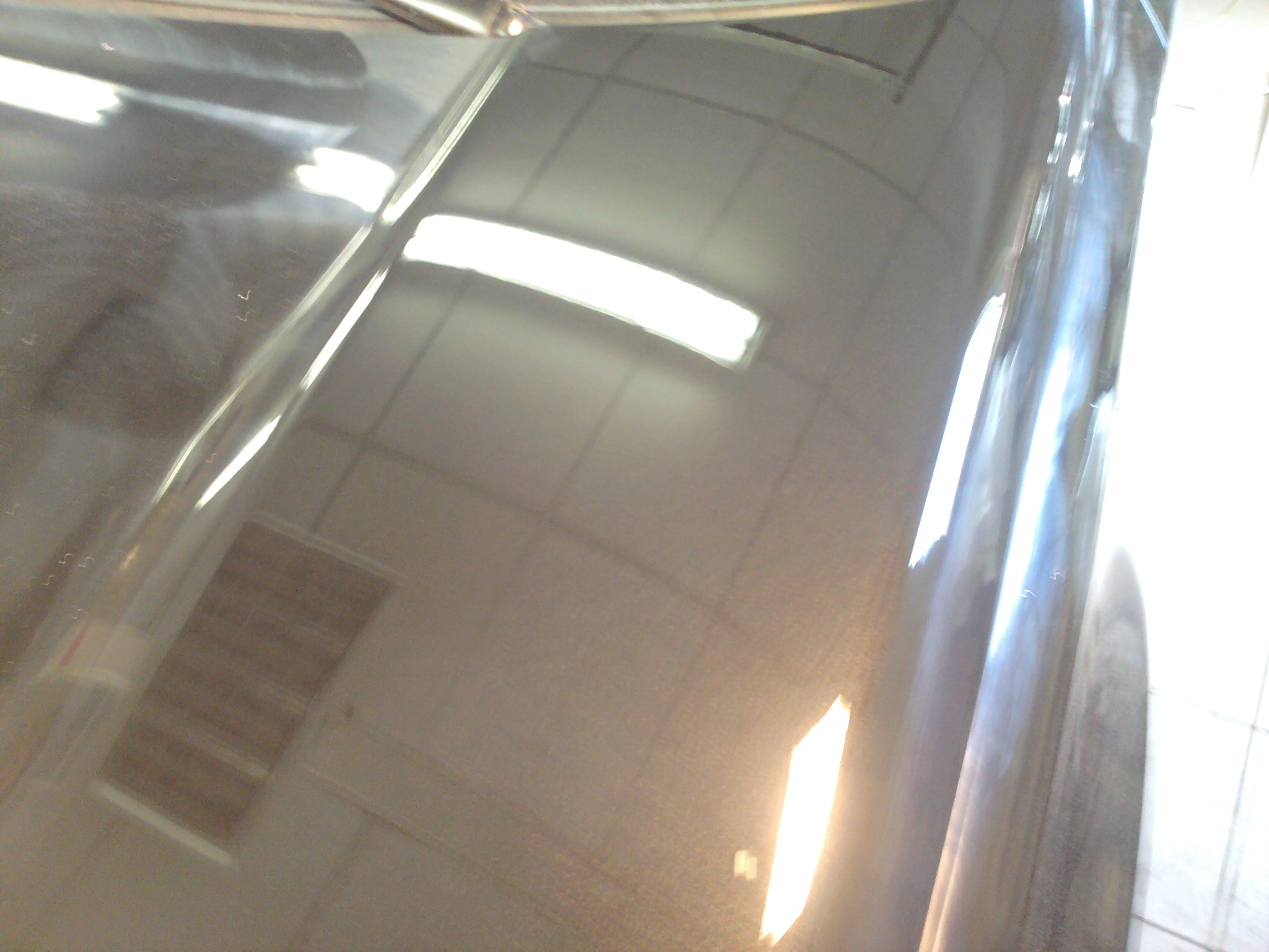

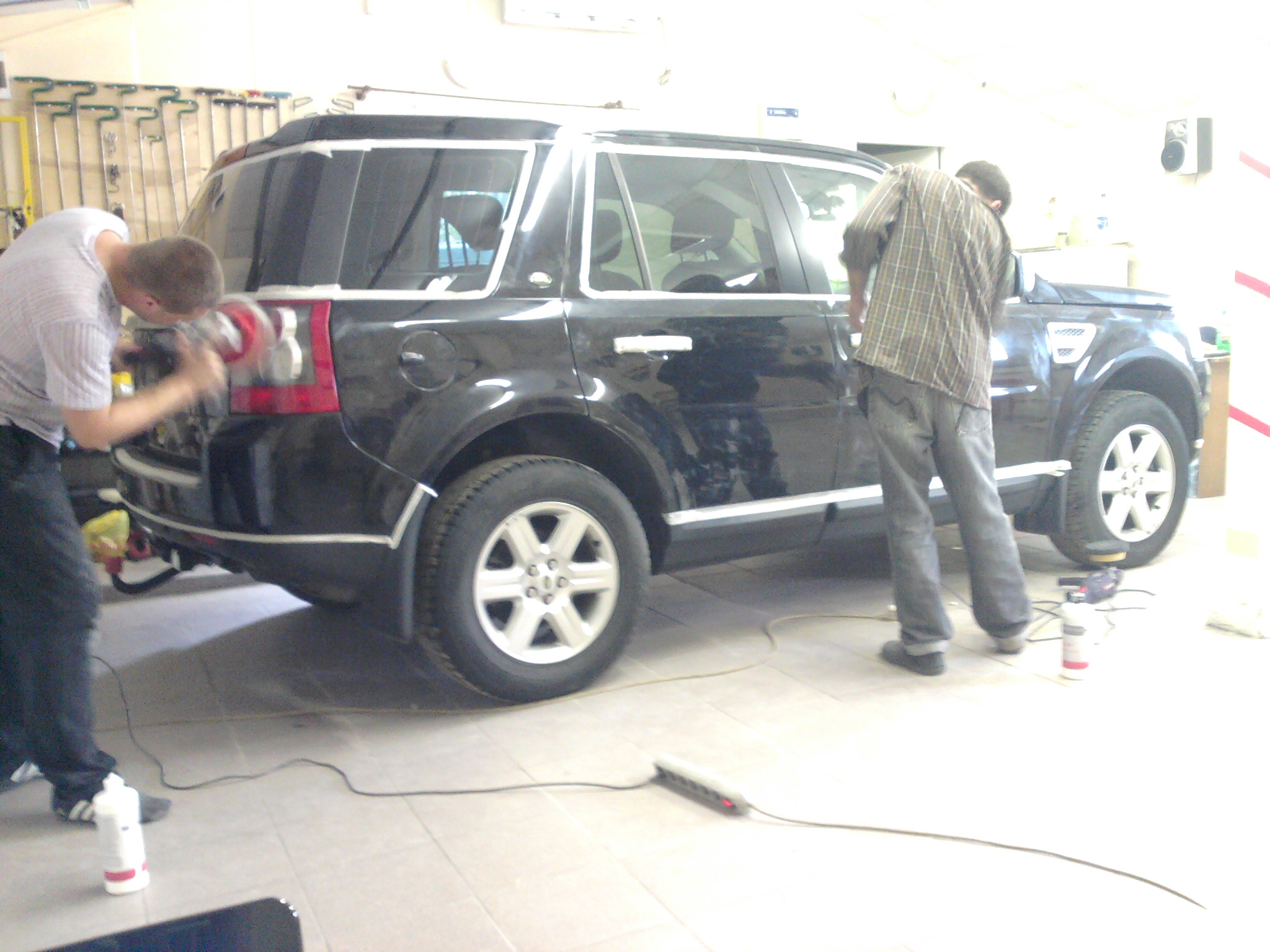

GloOOom
сообщение 21.5.2012, 14:13
Сообщение #237
Сообщений: 22
Регистрация: 14.12.2010
Из: Воронеж
Пользователь №: 931
Город: Воронеж, Лаборатория Авто Красоты
А/м: Hyundai Starex
Спасибо сказали: 7 раз(а)
Цитата(Edelmann @ 21.5.2012, 10:46) *
Как работалось, паста не каталась, какие скорости на машинке?
Делали вдвоем. Приняли в работу в 9.30. Дальше мойка, оклейка, очистка. Полировать непосредственно начали примерно в 11.00. Закончили полировать 15.30. Непрерывной работы 4,5 часа. Паста не каталась абсолютно. Обороты 1500-2000.
Цитата(Alasar @ 21.5.2012, 10:44) *
Отсутствие голограмм чем проверяли? Нужен точечный свет, типа тактического фонарика. Под галогенками их не видно.
Отсутствие голограмм проверяли галогенками в процессе и на солнце в конце для контроля.
Цитата(1XXX @ 21.5.2012, 10:57) *
А вы изменили на обычную ротационную?
Изменение на обычную машинку и мягкие круги - это самодеятельность и эксперимент. Мы убили оранжевые круги ХР. Единственное отступление от рекомендаций поставщика
Отзыв клиента и фото результата
Новый поролон ХР высылаю Вам сегодня.
Если не будет никакой эксцентрик-ротационной машинки, то можно в крайнем случае (вздыхаю) приклеить круг на липучку на обычную машинку со сдвигом 5-6 мм от центра и пройти оборотами 1500 максимум с "2 в 1". Пасты немного берите.
1XXX
сообщение 21.5.2012, 14:35
Сообщение #239
Группа: Дeтeйлeры
Сообщений: 6573
Регистрация: 21.4.2009
Из: Москва-Химки
Пользователь №: 83
Спасибо сказали: 1069 раз(а)
Делали вдвоем. Непрерывной работы 4,5 часа.
+++Для двоих это нормальный результат - 4.5х2=9
+++Проверяйте и делайте снимки под тактическим фонариком (всем будет виднее). А Солнце может быть очень яркое и иногда в тучах...
