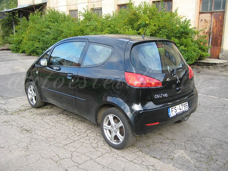

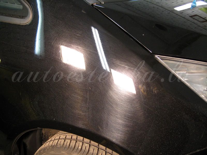

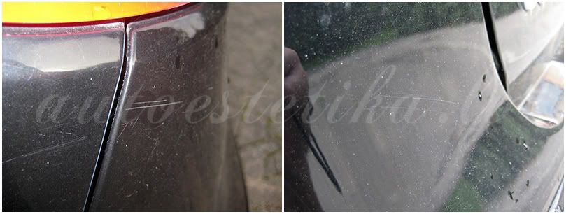

Осмотр машины:

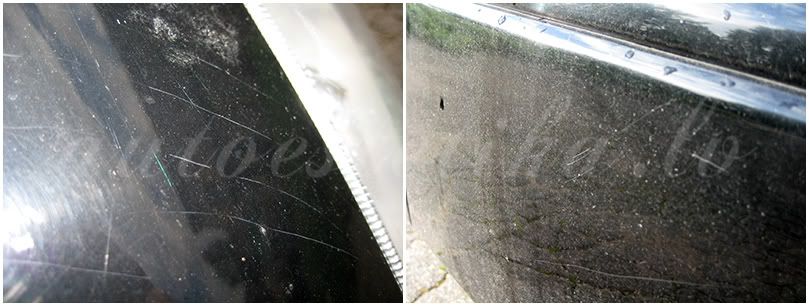

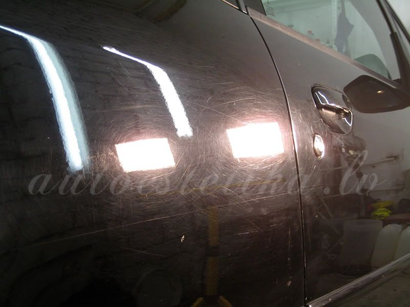

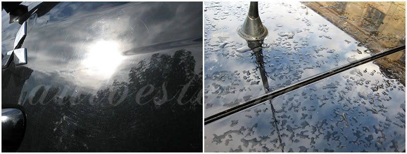

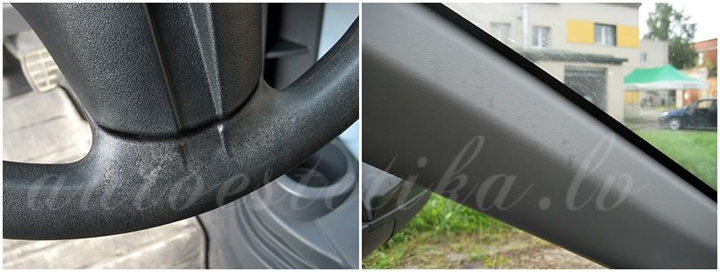

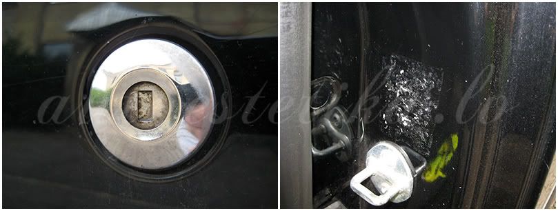

Отдельные царапины:

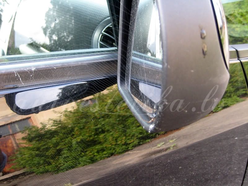

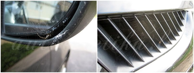

А тут кто-то живёт smile.gif:

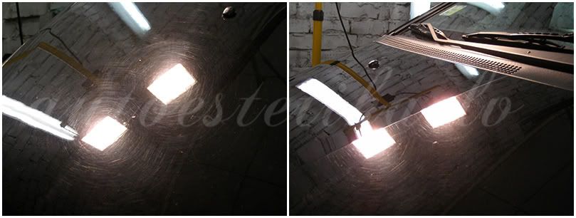

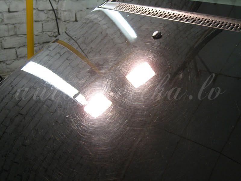

Ну а это паутинка на ЛКП biggrin.gif:

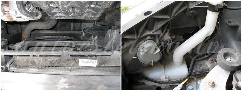

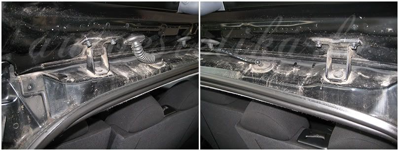

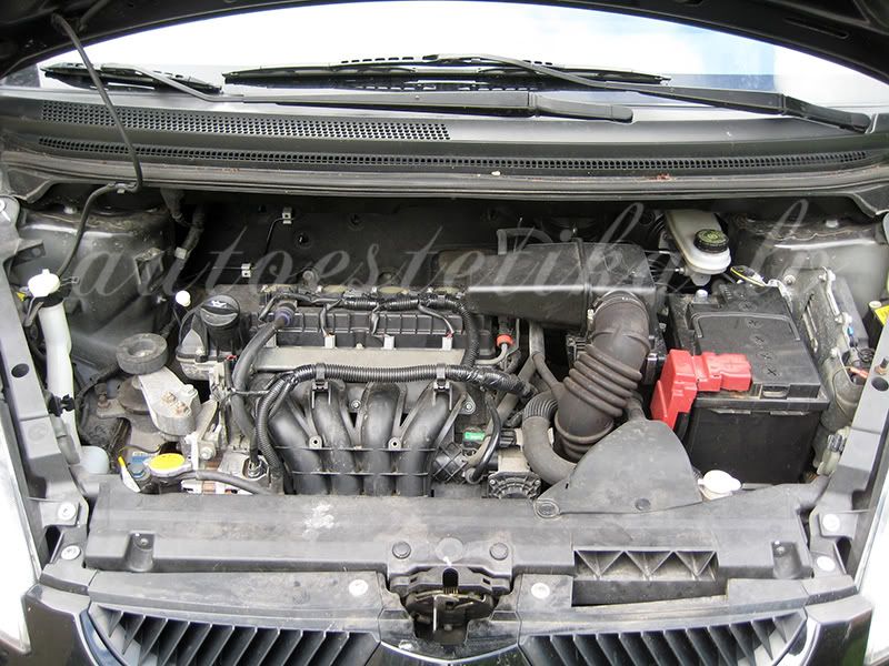

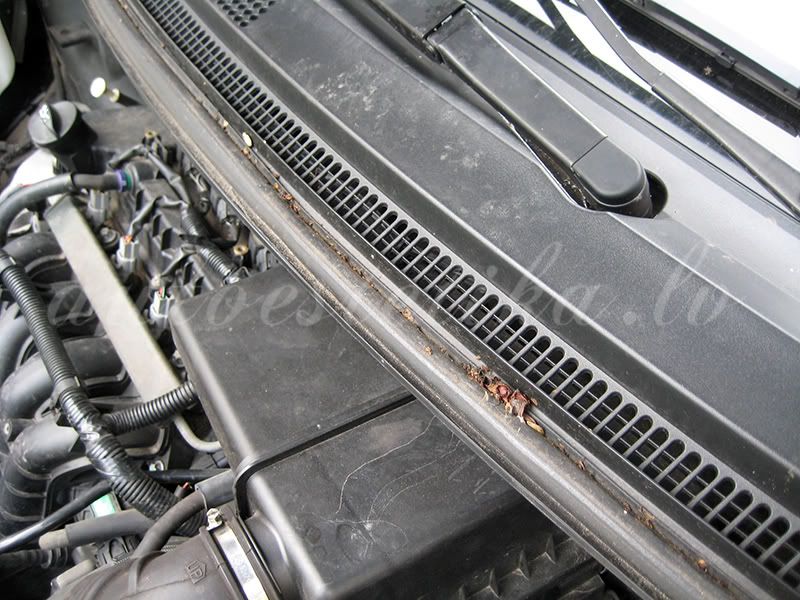

Сначала мойка двигателя.
Использовался Koch Golden Star и Koch Copo Star 1:5.
После всё подкапотное пространство было обработано Koch Motorplast.
ДО

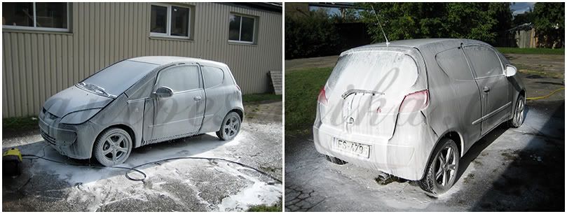

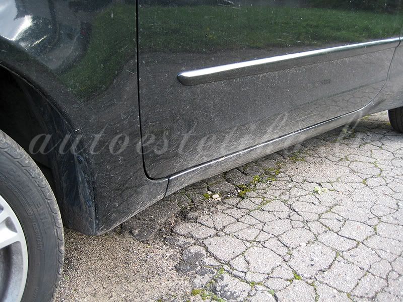

После мойка всей машины.
Сначала перед машины был обработан 1Z Anti Insect & Pre-Cleaner (для удаления насекомых), так как бесконтакт полностью их не удаляет.
Потом бесконтакт Koch VORREINIGER В, а после шампунь Koch TWIN SHAMPOO (метод 2-х вёдер).

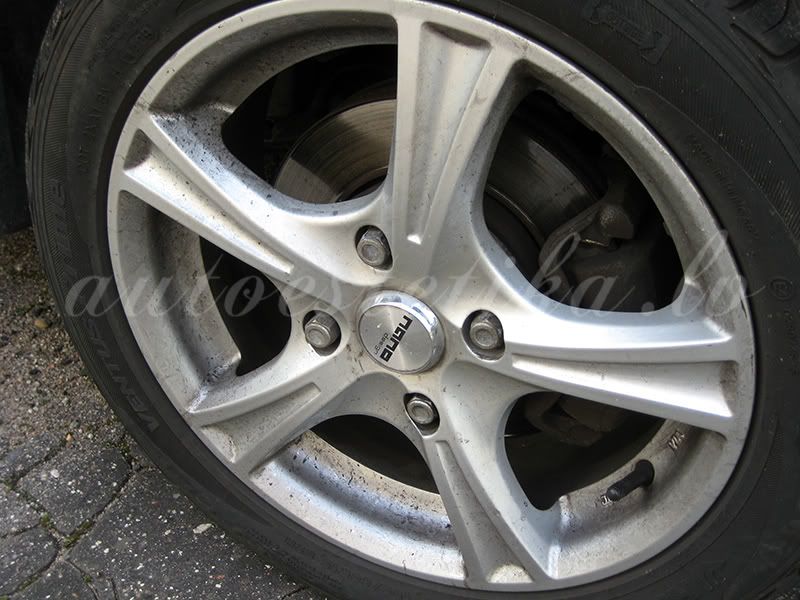

Диски вымыты Koch ReactiveWheelCleaner.

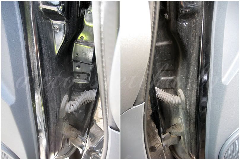

Дверные проёмы: Koch Copo Star 1:5
Все мелкие детали (хром надписи, эмблемы и т.д.), шины, подкрылки: Meguiars APC 1:4.

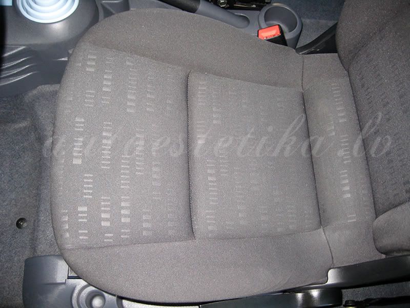

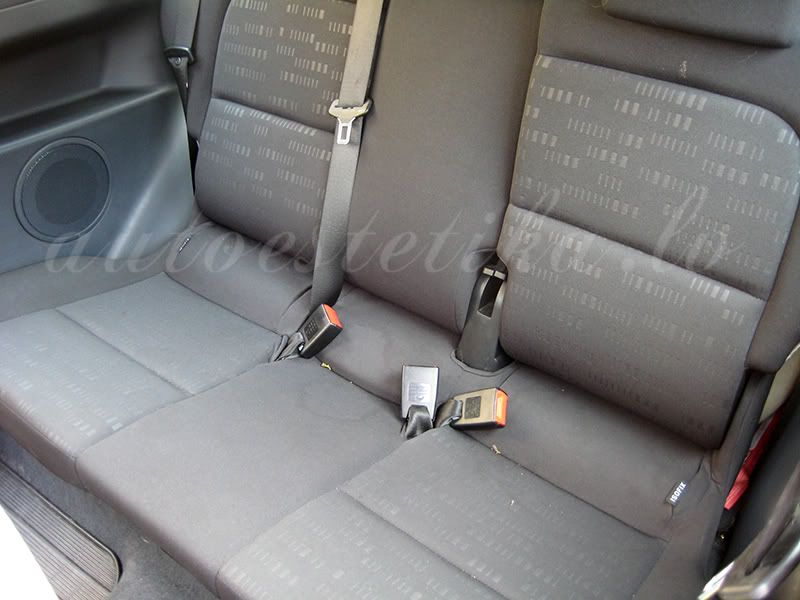

После мойки приступил к химчистке.

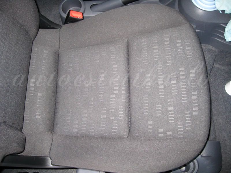

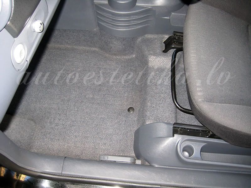

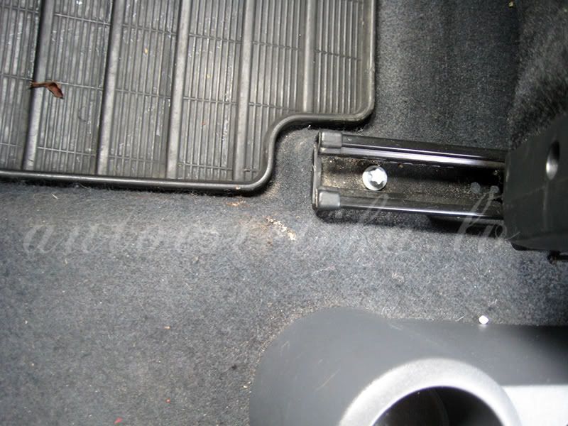

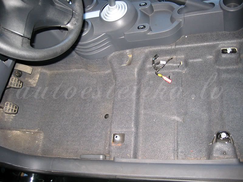

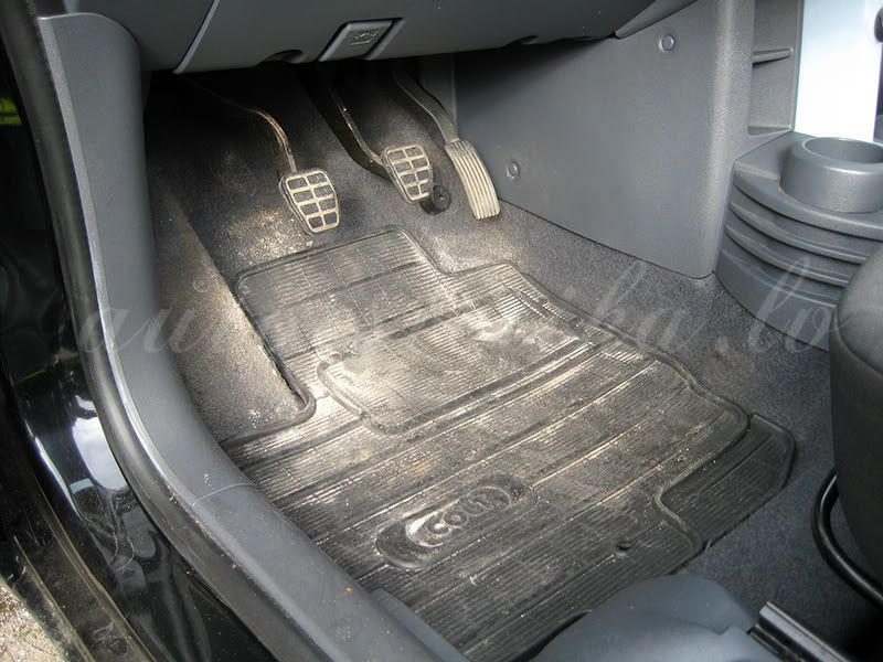

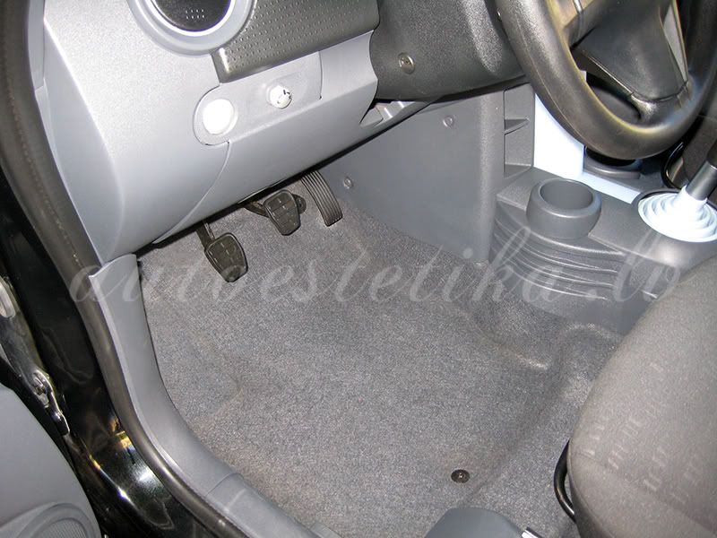

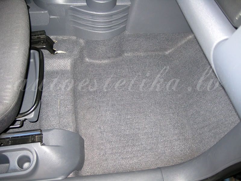

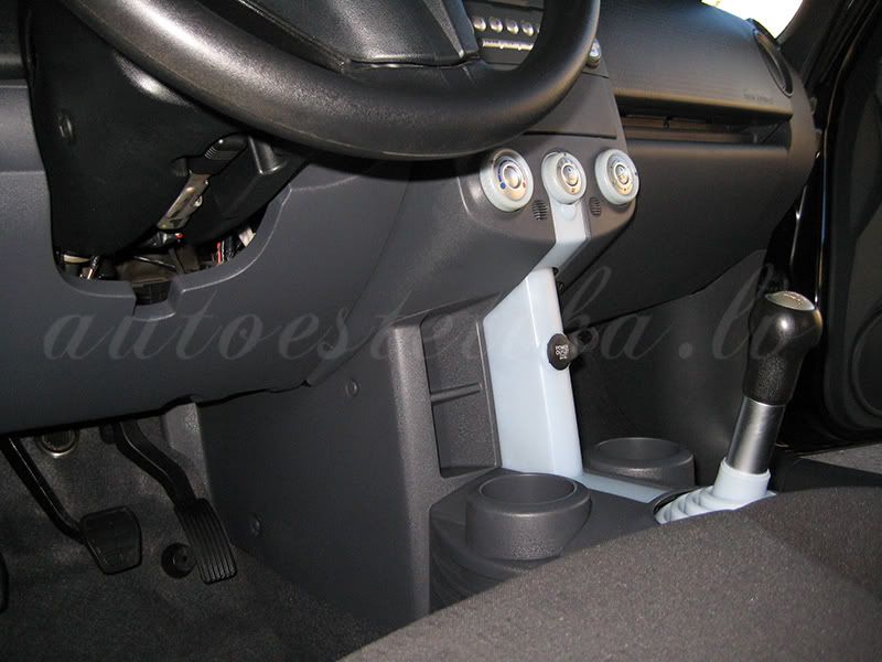

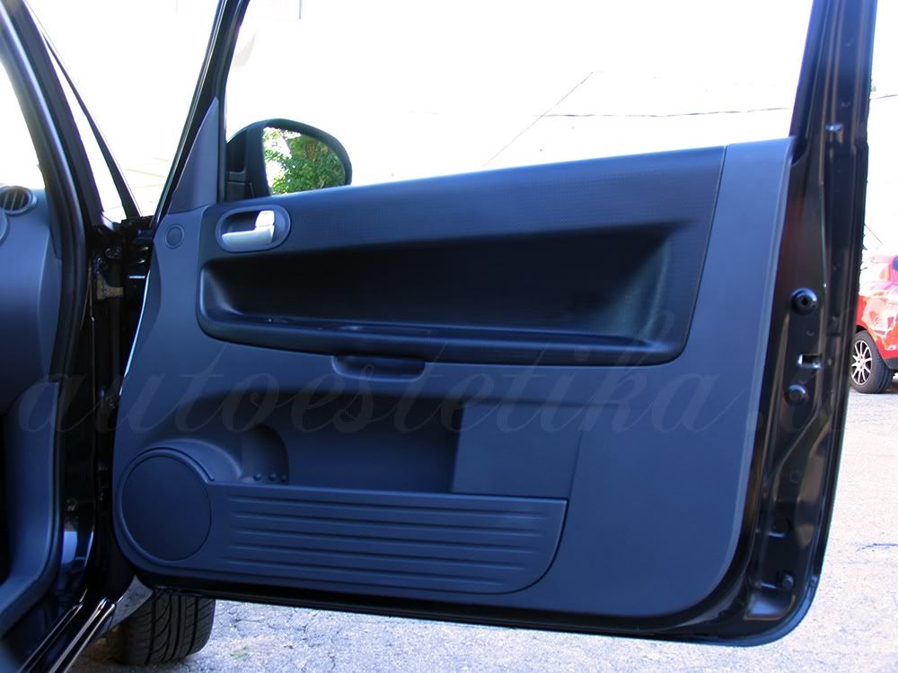

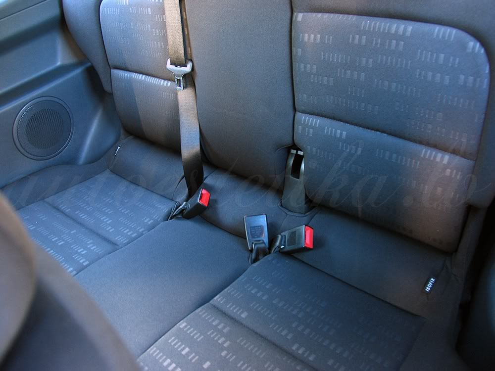

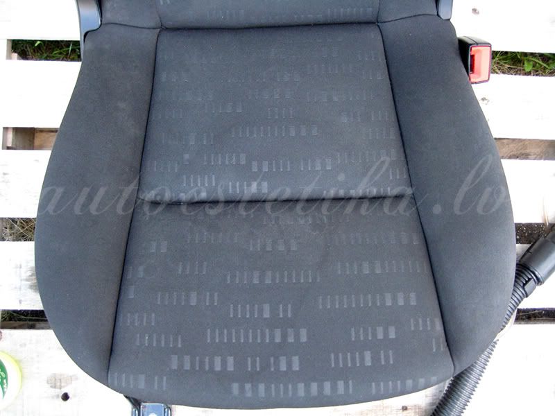

Салон ДО:
В работе использовалось: Koch MERZWECKREINIGER (потолок, сиденья, пластик), Koch Copo Star (пол, багажник, коврики) и для сильных загрязнений пластика 1Z Plastik-Reiniger.
ДО

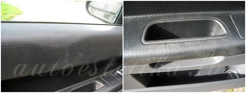

ПОСЛЕ
В верхней части видно пятно, которое образовалось от постоянного держания руки на двери (вероятно при открытом окне). Это не грязь, это так среагировал пластик с кожей (пот, кожное сало). Пластик просто выцвел (выгорел).

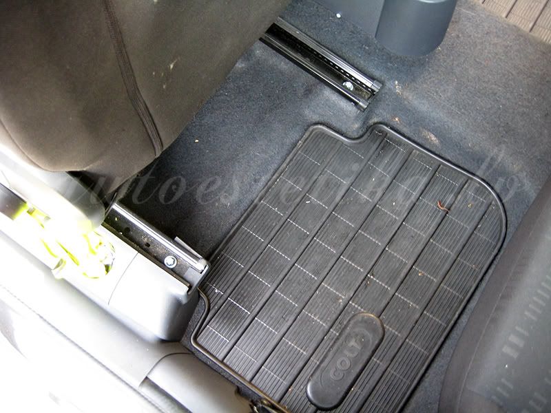

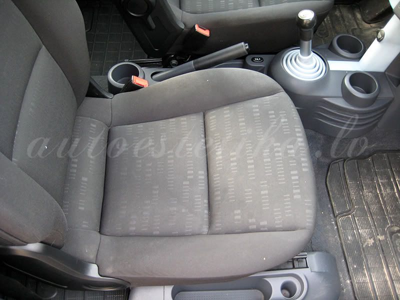

Все сиденья снимались:

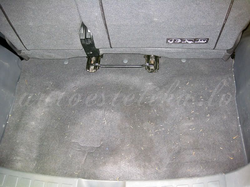

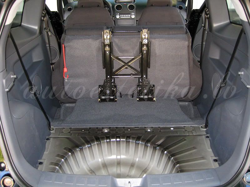

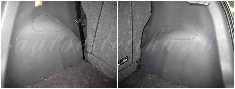

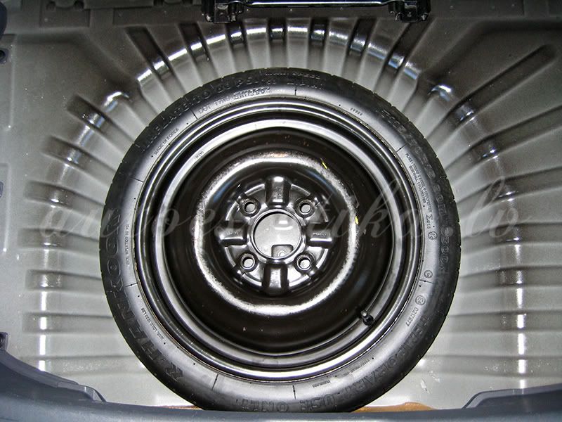

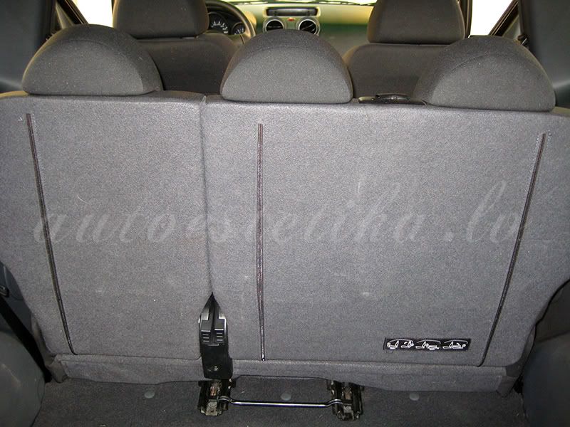

Багажник ДО
Багажник ПОСЛЕ

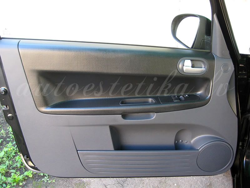

Запаска обработана Koch PLAST STAR siliconolfrei.

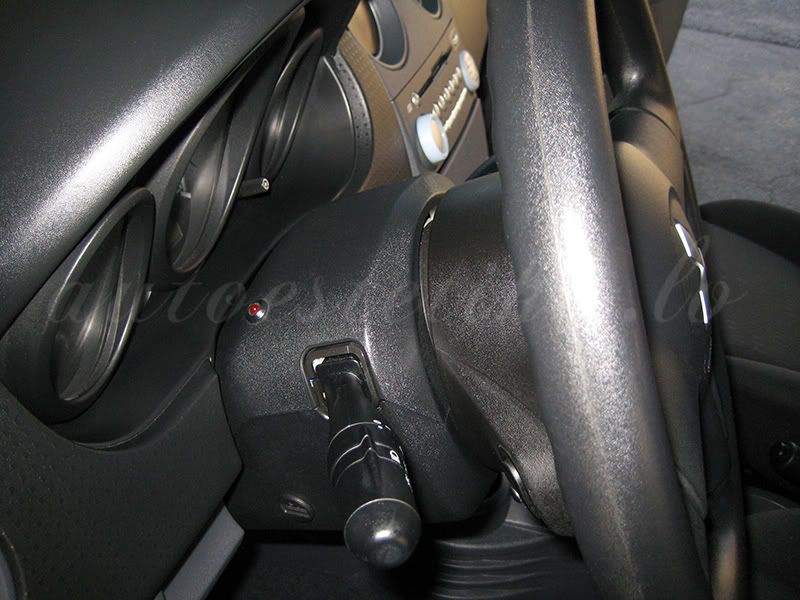

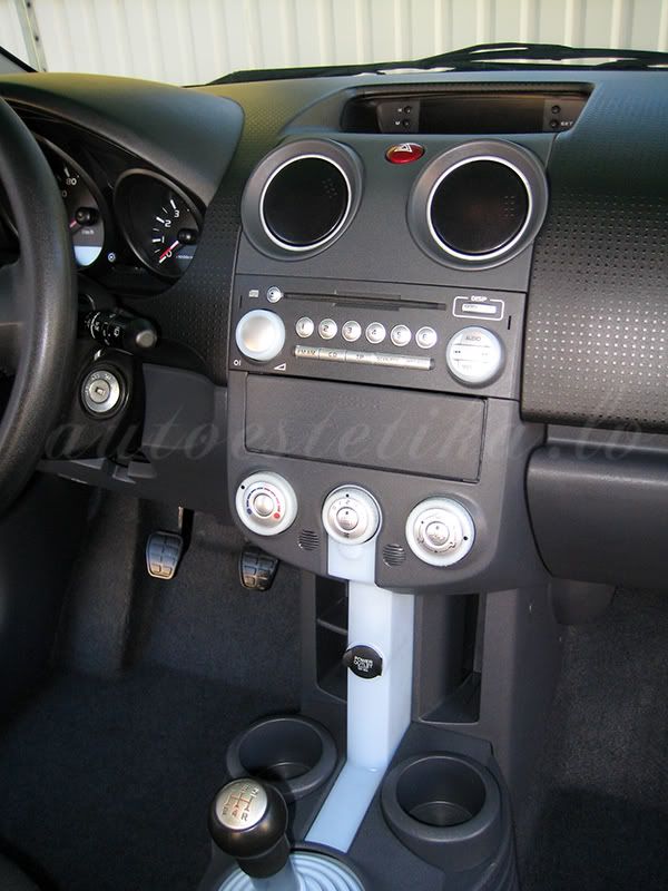

Весь пластик и резинки в салоне обработаны Koch COCPIT-SUPER-PFLEGE.

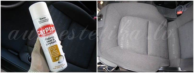

И в поддарок (не удержался smile.gif) все сиденья обработаны защитным составом CarPlan Nanomeric Fabric Seal & Protect (защитное средство для ковров, мягкой обивки и тканей).

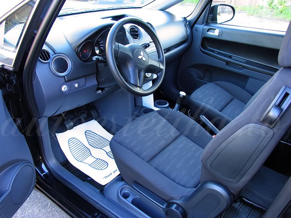

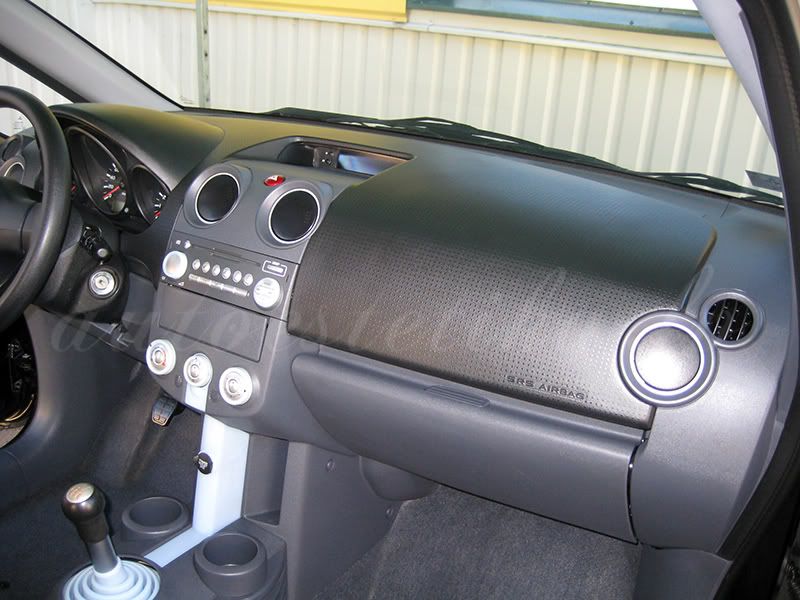

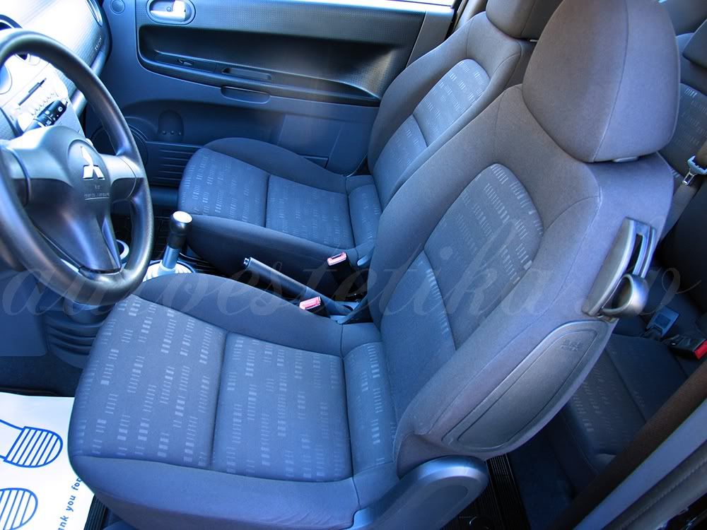

Финальные фото салона:

Был удалён весь битум (вайт-спирит) и произведена очистка ЛКП глиной Bilt-Hamber Soft Auto Clay c лубрикантом Meguiar’s Last Touch (на фото глина после вот этого небольшого участка):
Осмотр ЛКП под прожектором:
Начав убирать отдельные царапины, не удержался biggrin.gif (благо время позволяло, да и машина маленькая) и прошёл всю машину на коховском оранжевом антиголограмном поролоне с Menzerna FG500, а после на синем мягком полороне с Meguiars 205. Лак мягкий, пилился легко.
Капот ДО и 50/50
В качестве защитного покрытия был нанесён Willson PRX.

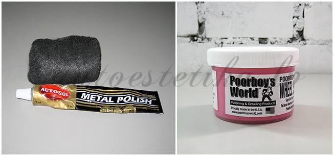

Весь хром очищен Autosol Metal Polish.
Диски покрыты Poorboy's Wheel Sealant.

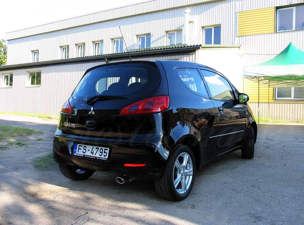

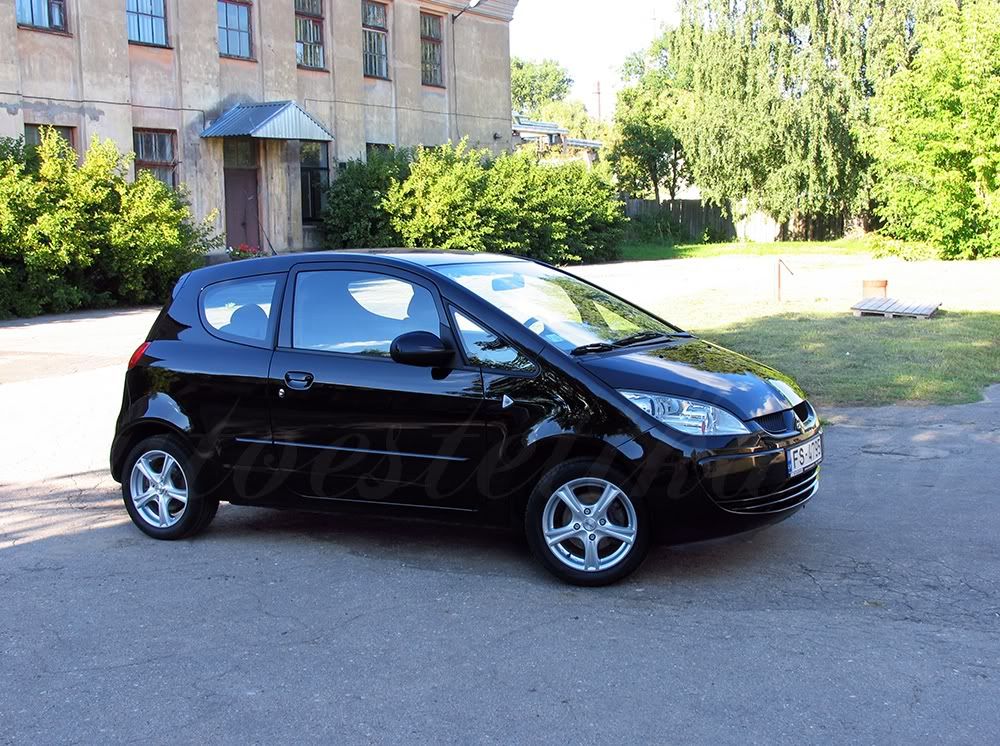

Финальные фото. Получились не особо удачными, фотографировал в тени, клиенты (муж с женой) уже стоят ждут машину (на одной фотографии они видны в отражении). Ну и конечно забыл сфотографировать красоту под капотом biggrin.gif:
На всю работу ушло 3 дня, примерно 28 часов.
Клиенты остались очень довольны и записали на детейлинг вторую свою машину. smile.gif

и второе вот это
процесс нанесения?

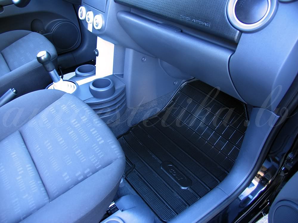

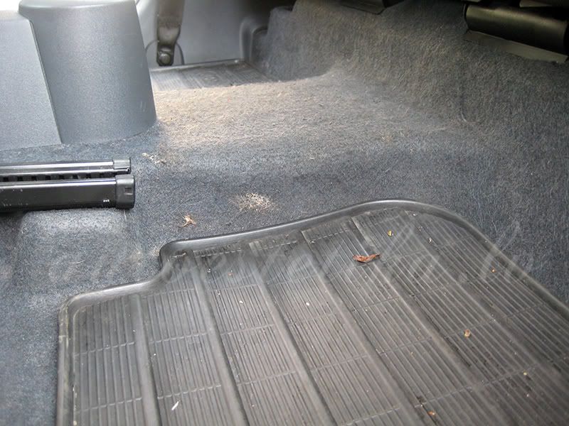

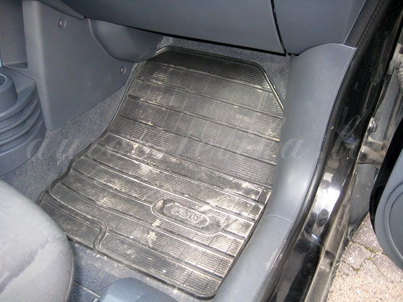

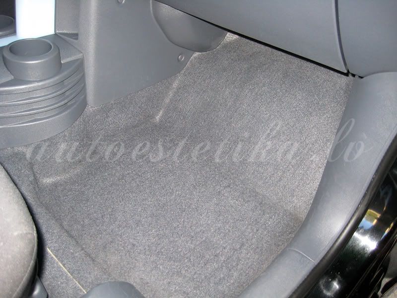

+1 чё с коврами делаешь что бы блестели как новые? я на своей делаю магваерсом хупер дресингом классно получаеться ну бля как на коньках =)
сообщение 5.1.2012, 20:22
Сообщение #5
Edelmann, спасибо!

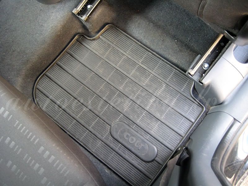

Цитата(Edelmann @ 5.1.2012, 18:03) *
Вопросы: чем оживлял-обрабатывал ковры?
Чистил как обычно, в отчёте указано.
Они матовеют или такие же блестят?
А понял, ты о ковриках. Да, блестят. Обрабатывал их GUMMI KUNSTSTOFF & VINYLPFLEGE.
Хотя сейчас приобрёл у Коха специальное средство для резиновых ковриков и педалей (не скользит) - GUMMIFIX
и второе вот это процесс нанесения?
CarPlan Nanomeric Fabric Seal & Protect наносится (просто распыляется) на сухую поверхность и выдерживается от 2 до 24 часов.

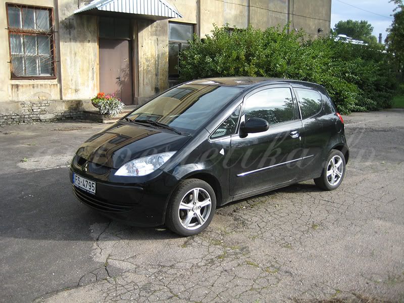

Цитата(Editor @ 5.1.2012, 18:08) *
Dmitrij следи за балансом белого при фотографировании.
например http://i1084.photobucket.com/albums/j413/A...9_02_045_69.jpg явно убежал баланс.
Спасибо. Каюсь, спешил, было не до баланса белого... Да, фото ушли в синеву. sad.gif
icon_mrgreen.gif ,бодяж больше, блеска меньше. Я сейчас Коховский Моторпласт для этих целей пробую- коврики, шины(он вроде на мокрую-сырую встает, в зимних условиях номано).
сообщение 5.1.2012, 21:09
Сообщение #7
Жень, я уже писал выше, у Коха есть специальное средство именно для резиновых ковриков и педалей (не скользит) - GUMMIFIX wink.gif
Сейчас пользуюсь им, наношу или губкой, или из триггера. Быстро испаряется и остаётся матовый блеск.
Сообщение отредактировал Dmitrij - 5.1.2012, 21:11

Цитата(Dmitrij @ 5.1.2012, 19:09) *
Жень, я уже писал выше, у Коха есть специальное средство для резиновых ковриков и педалей (не скользит) - GUMMIFIX wink.gif
Сейчас пользуюсь им, наношу или губкой или из триггера. Быстро испаряется и остаётся матовый блеск.
Пробовал? он матовый или блястит?
написал раньше чем ты ответил ...
а что бы блястел чем пользоваться? =)
Сообщение отредактировал SergeiTs - 5.1.2012, 21:11
сообщение 5.1.2012, 21:13
Сообщение #9

Цитата(Dmitrij @ 5.1.2012, 19:13) *
не скользит?
Да я понял yes.gif , но сам не пробовал, надо взять. Я так на всякий пробую, что-то на поток пойдет или если конфигурация ковриков сложная, кстати какой плотности GUMMIFIX?
Растирается чем нибудь ткань после нанесения и оставляет ли на пластике если попал следы?

Цитата(SergeiTs @ 5.1.2012, 19:14) *
не скользит?
Если честно, не проверял. biggrin.gif Но никто не жаловался.
Но вот как раз в субботу будет мой постоянный клиент с резиновыми ковриками обработанными Koch GUMMI KUNSTSTOFF & VINYLPFLEGE. Проверю лично на скольжение. smile.gif

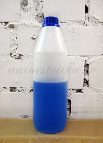

Жидкий, синего цвета, едко пахнет и быстро испаряется. Вот так выглядит:
Не растирается, просто наносится распылением и всё. Вроде не оставляет. Но если сильно брызнет, можно протереть. smile.gif
