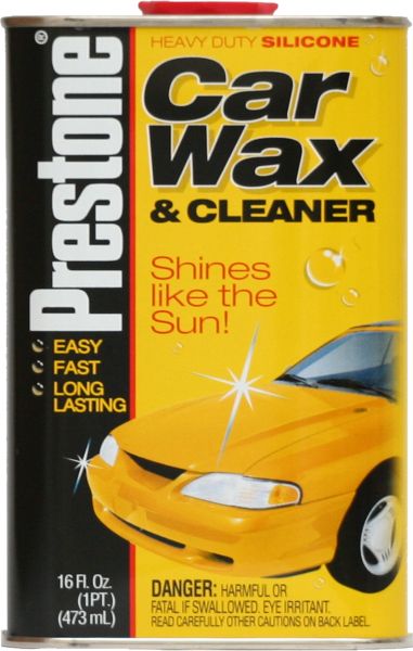

А что это такое, стоит ли покупать???

не думаю=) смысл, если столько замечательных средств есть

Просо увидел у нас в магазине продается, А замечательные заказывать нужно ))
С этим не знаком, а вот антидождь был неплохой.
