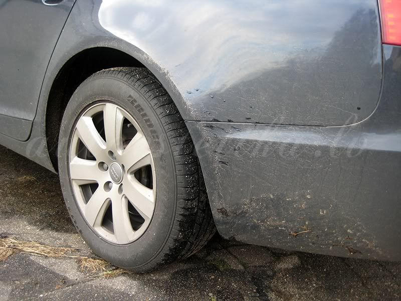

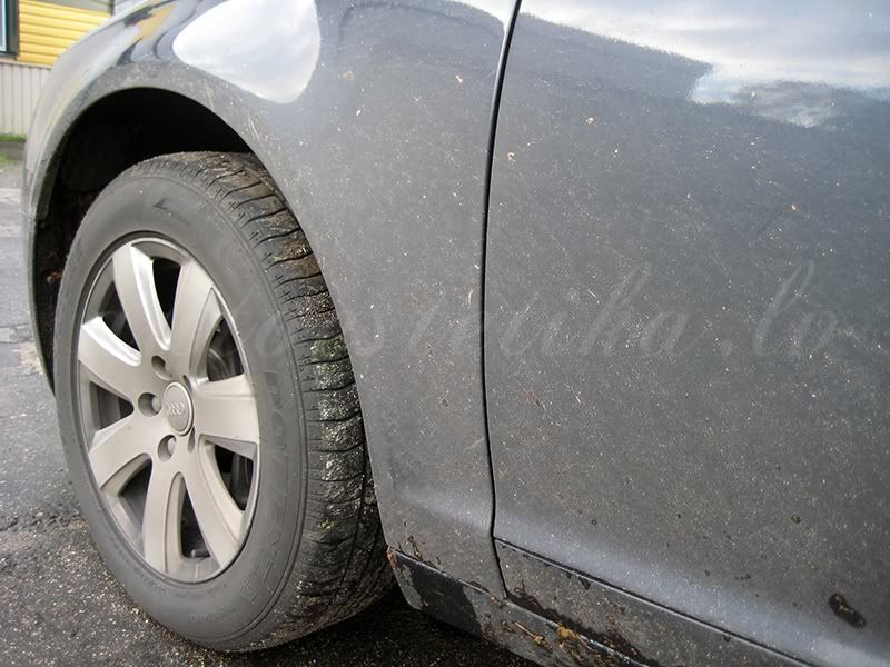

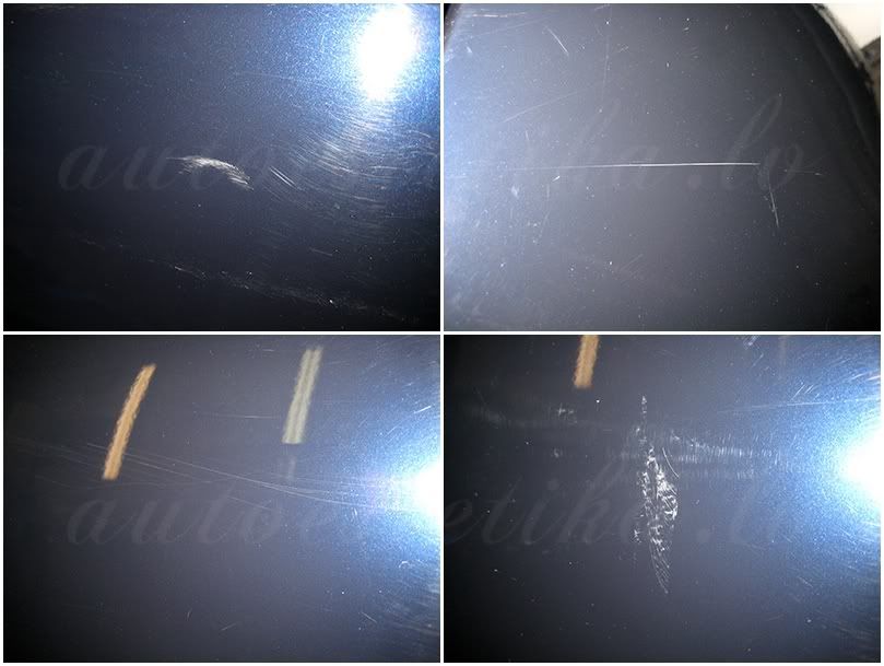

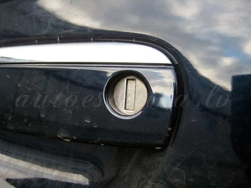

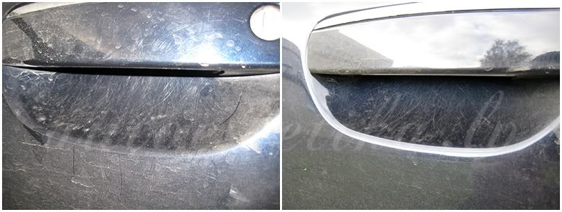

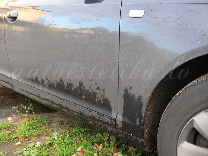

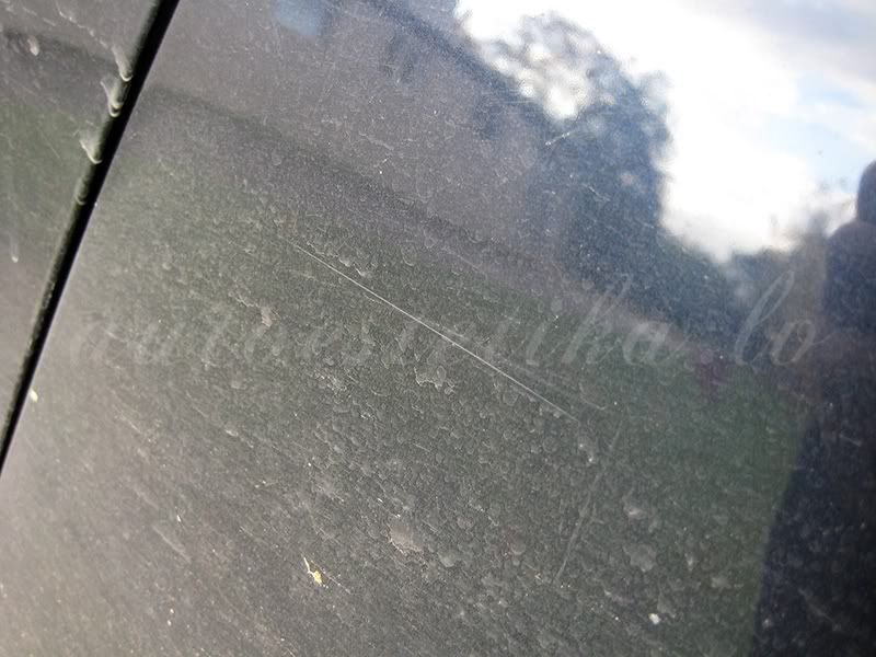

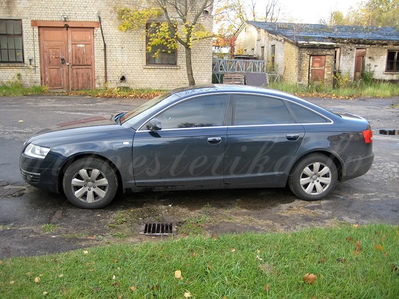

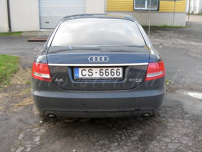

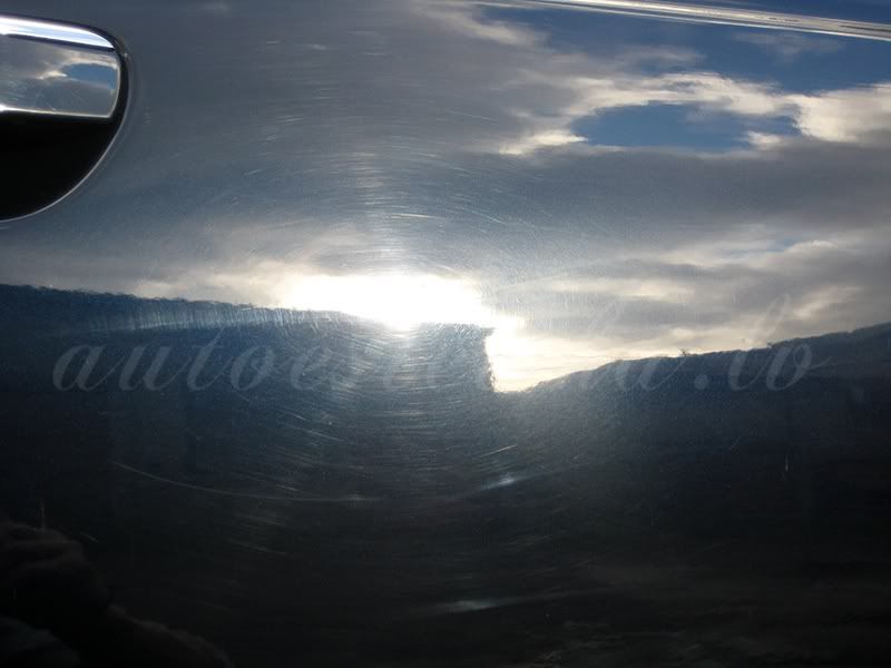

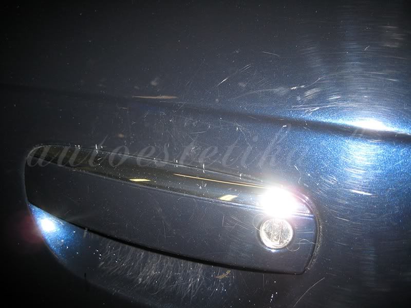

Вот такой машина к нам поступила:
Сначала мойка.
Диски вымыты Koch ReactiveWheelCleaner.

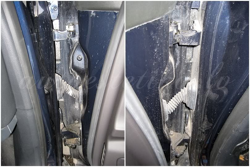

Дверные проёмы, подкрылки, шины и все мелкие детали (хром надписи, эмблемы и т.д.): Koch Copo Star 1:5.

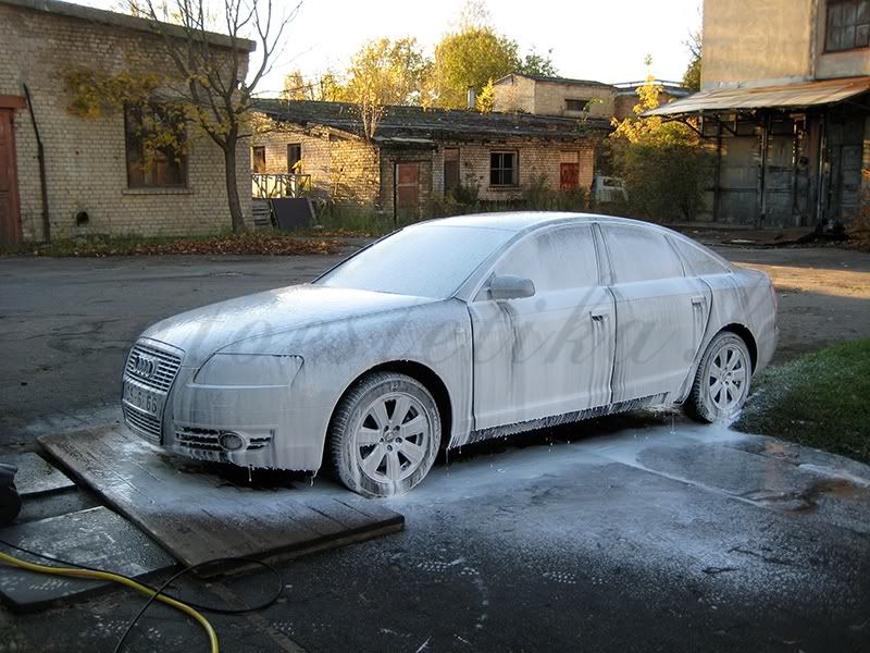

Машина была вымыта сначала бесконтактом Koch VORREINIGER В + Koch Copo Star, а после шампунем Koch TWIN SHAMPOO (метод 2-х вёдер).

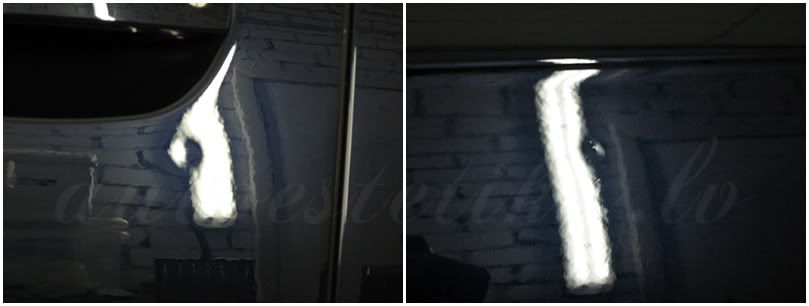

После мойки и сушки приступили к удалению двух небольших вмятин:
Когда вмятины были удалены, приступил к дальнейшей очистке ЛКП.

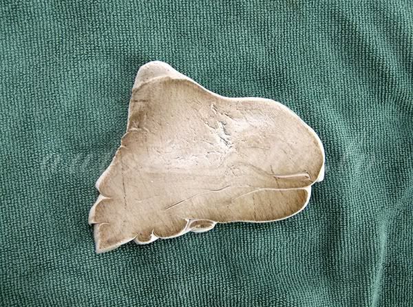

Был удалён весь битум (вайт-спирит) и произведена очистка ЛКП глиной Bilt-Hamber Soft Auto Clay c лубрикантом Meguiar’s Last Touch (после небольшого участка на крыше):
Видно, что ЛКП никогда раньше не очищалось.

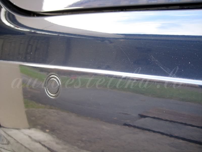

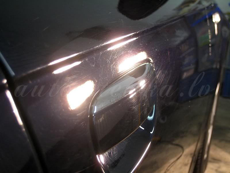

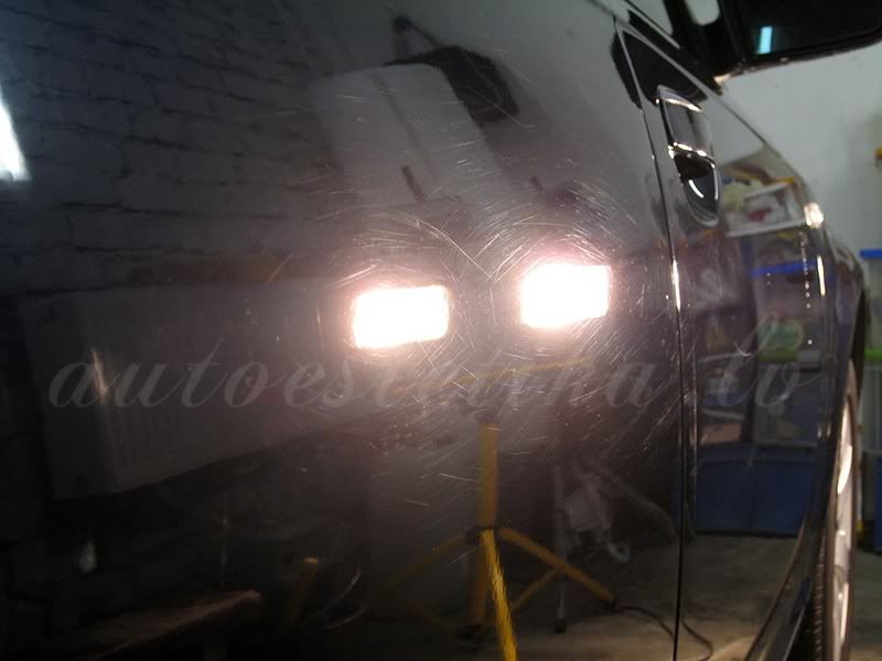

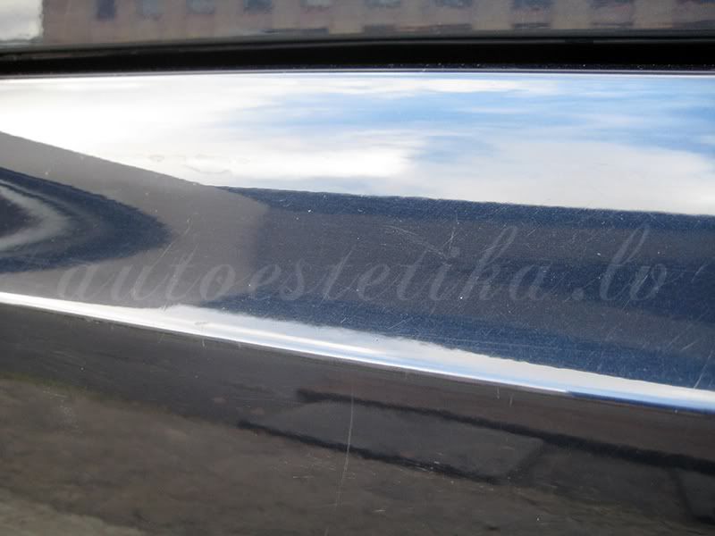

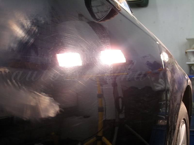

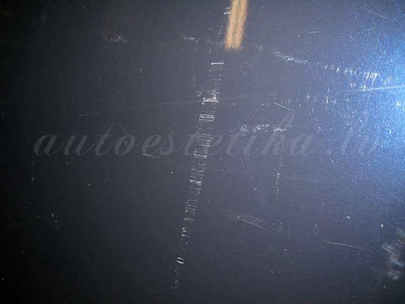

Дальше осмотр под прожектором и лампами...
Багажник:

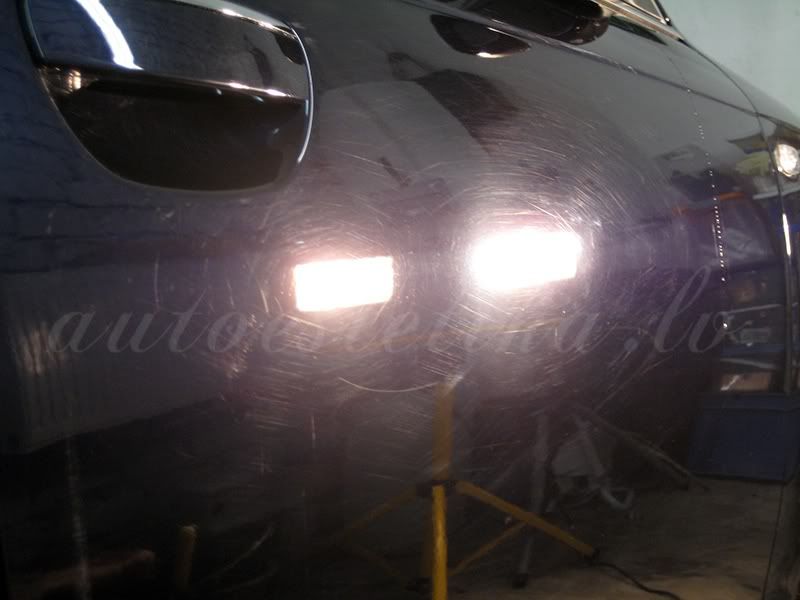

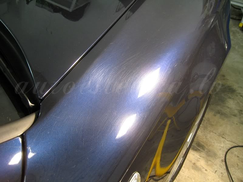

Сначала вся машина была пройдена Menzerna FG500 на меху.
Начал как всегда с капота.

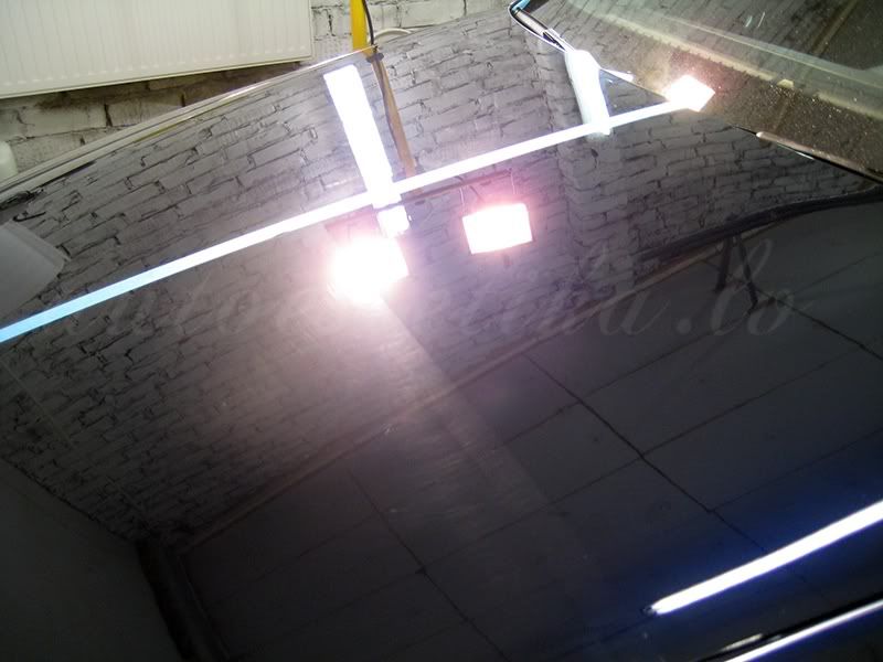

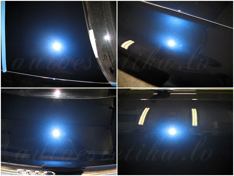

ДО:
50/50

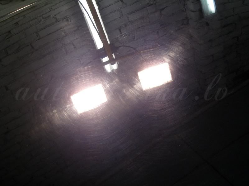

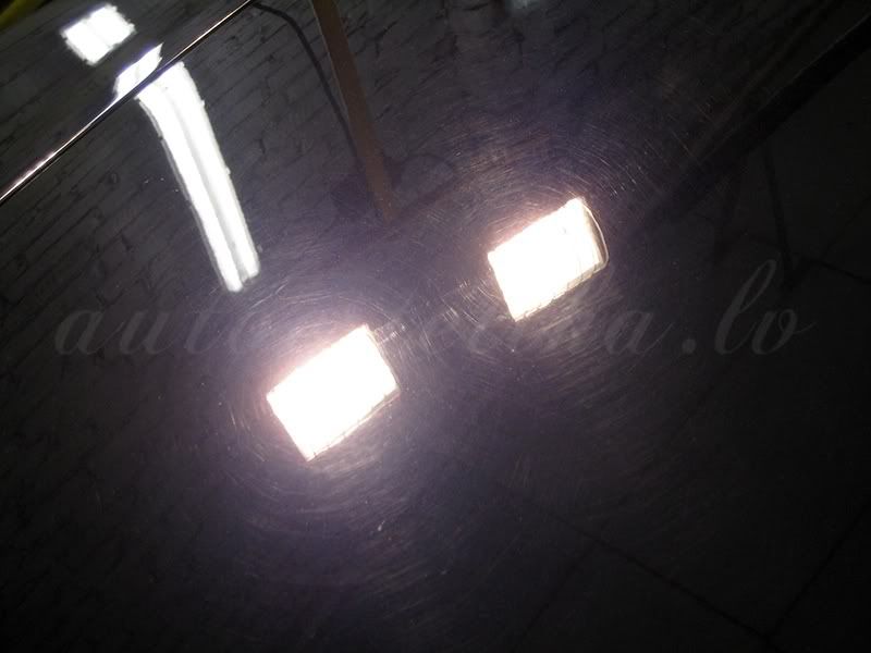

50/50 под лампой дневного света:
Вот так поверхность выглядит после меха с Menzerna FG500 (красивые голограммы smile.gif):
Отдельные глубокие царапины и сколы подкрашивались, зашлифовывались и заполировывались. Использовалась наждачная бумага Meguiar’s 2500 по-мокрому.
50/50

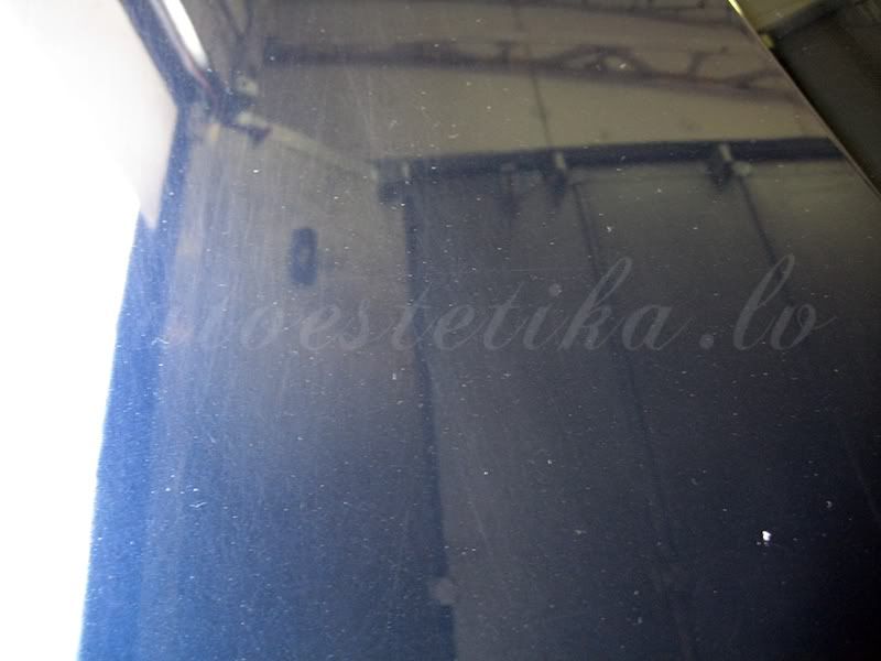

Багажник:
ДО:
50/50

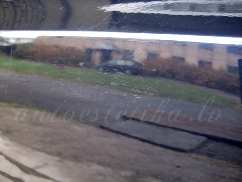

После прохода Menzerna FG500 на меху, вся машина была пройдена Meguiar's Polishing Pad (жёлтый) с Meguiar's 83, а после Meguiar's 205 на синем поролоне Fitter.
Проверка на голограммы:

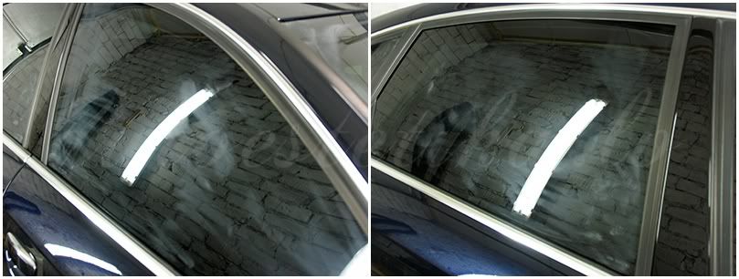

Стёкла обработаны 1Z Glass Polish и нанесено нанопокрытие Wolf Chemicals Nano Glass Sealant - Glass Guard (тоже на все стёкла).

Стёкла изнутри вымыты Meguiar's Glass Cleaner.

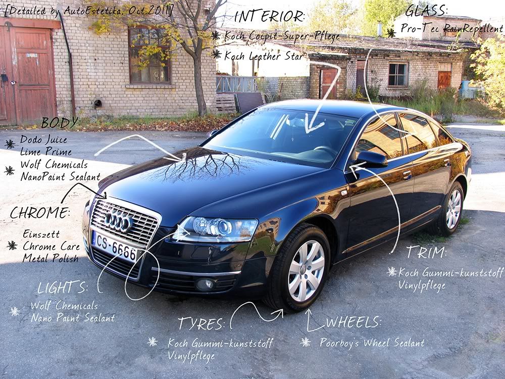

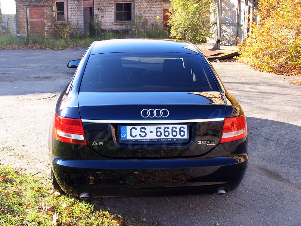

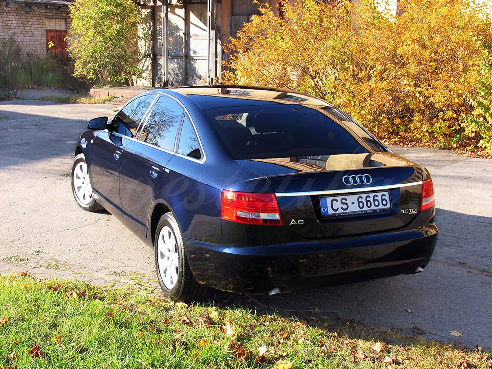

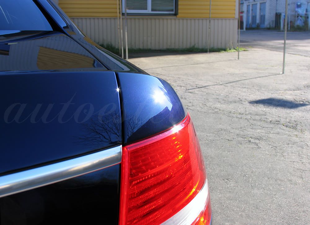

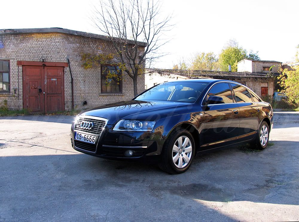

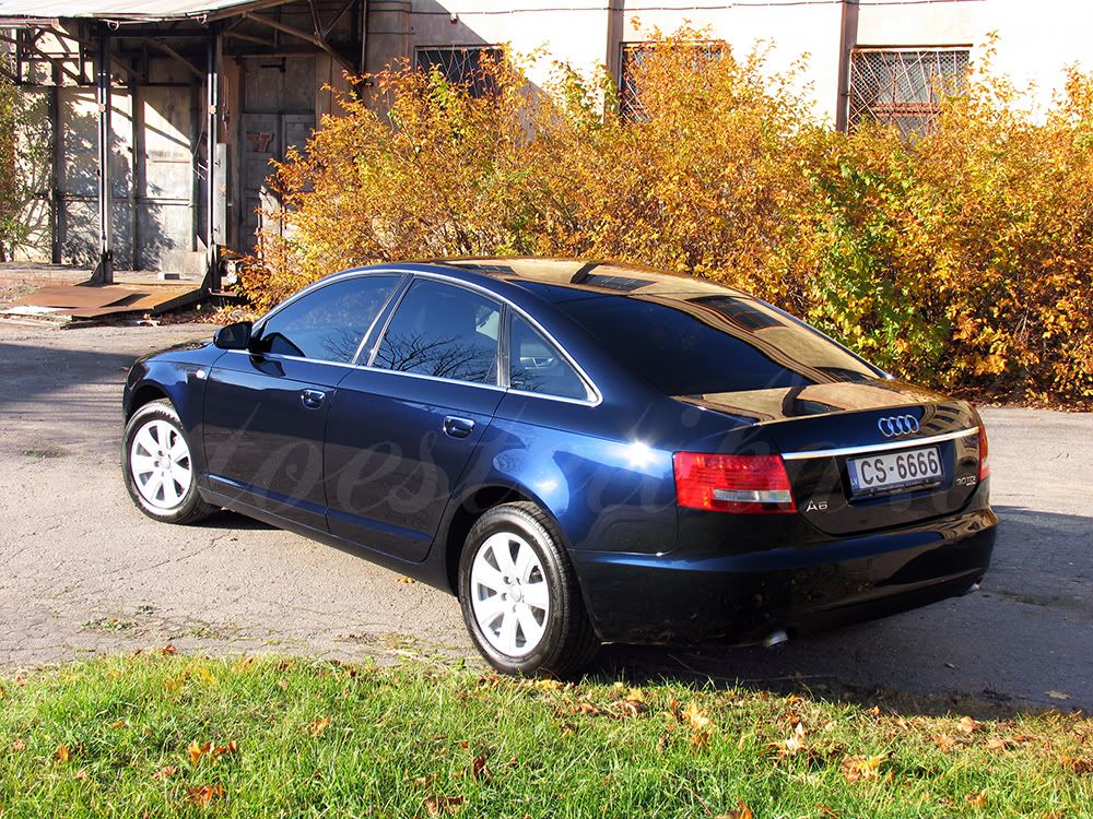

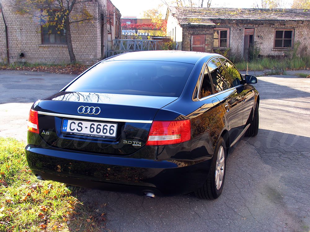

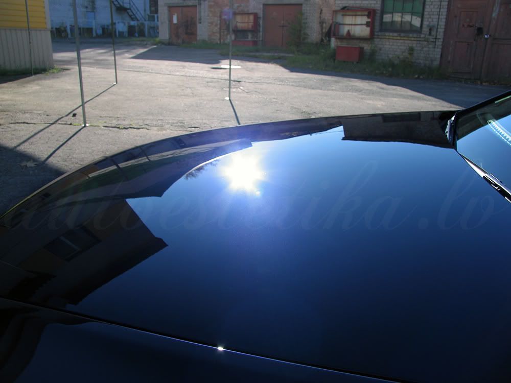

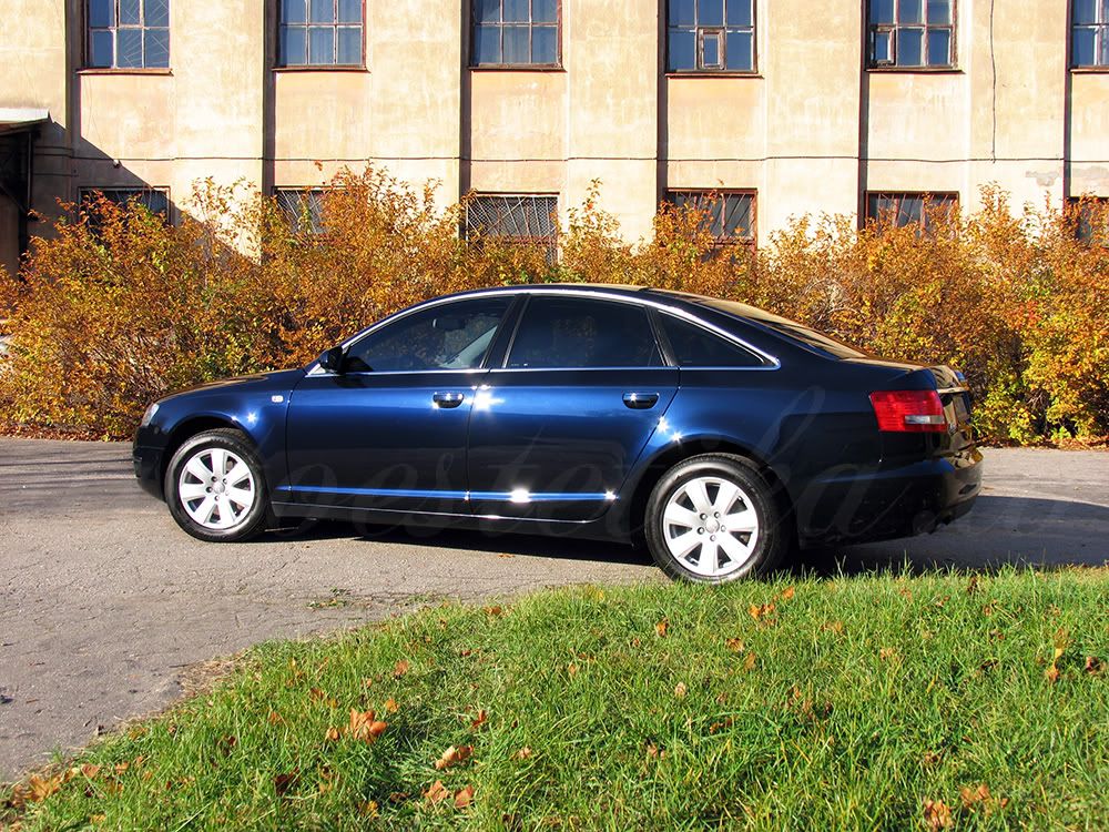

Финальные фото:
Вся работа заняла 29 часов.
Клиент остался очень доволен и записал машину на детейлинг салона. smile.gif
