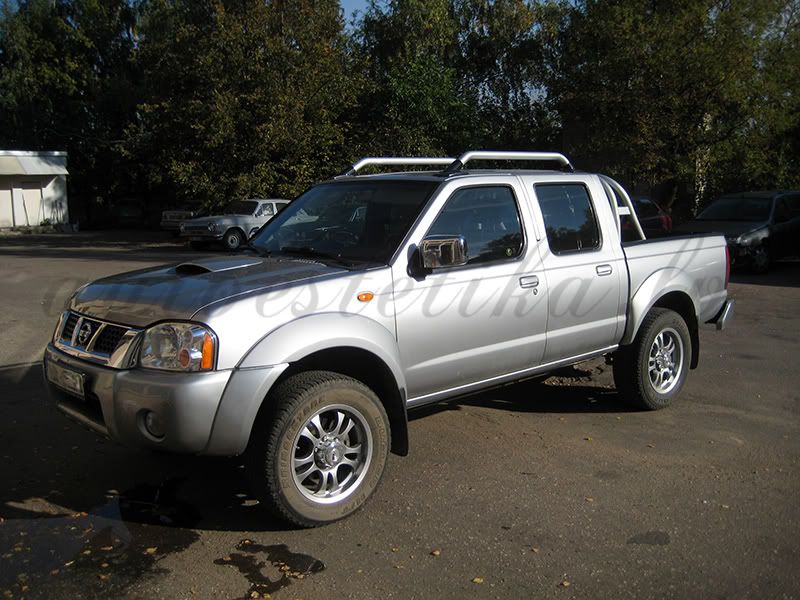

Проект прошлогодний, октябрьский. Работа на выезде.
Такой я увидел машину:

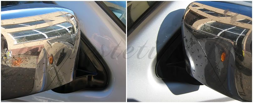

Как обычно сначала мойка: бесконтактом Koch Сopo Star, а после шампунем Koch TWIN SHAMPOO (метод 2-х вёдер). Перед бесконтактом передний бампер, капот и зеркала были обработаны составом Koch INSEKTENENTFERNER 1:5 (для удаления насекомых).
Диски вымыты Autoglym Custom Wheel Cleaner.
Шины, подкрылки, дверные проёмы и все мелкие детали (хром надписи, эмблемы и т.д.): Koch Сopo Star 1:5.

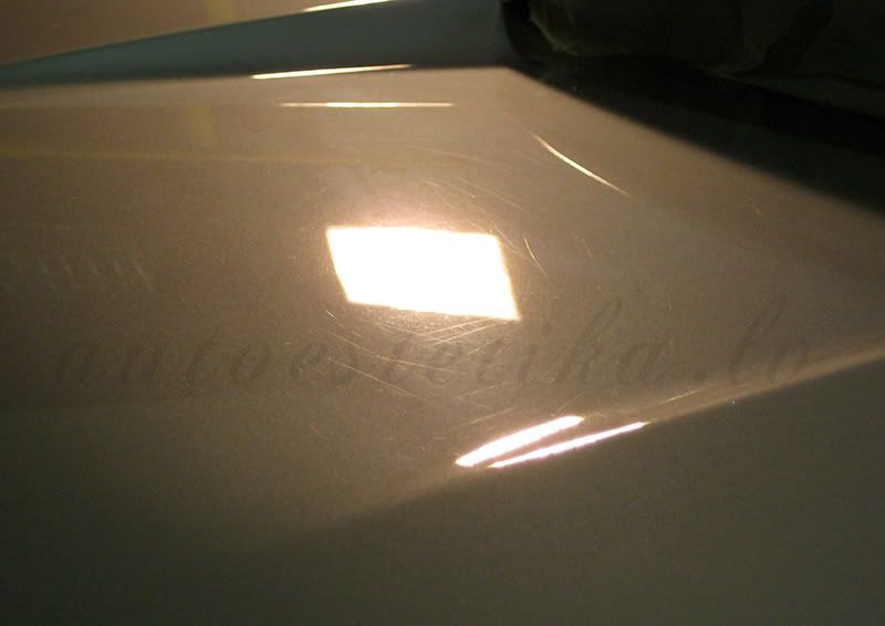

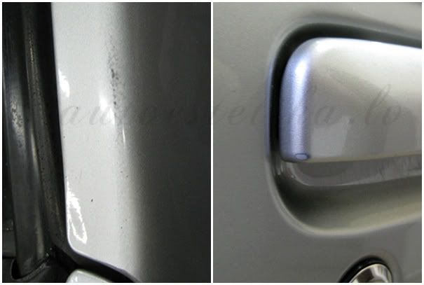

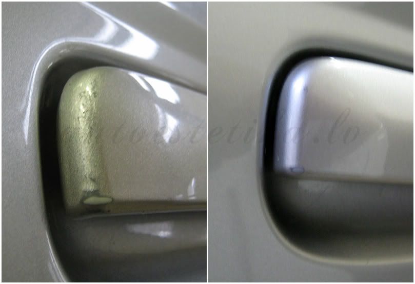

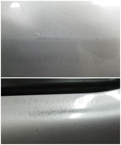

Дальше был удалён весь битум (вайт-спирит) и произведена очистка ЛКП глиной Bilt-Hamber Soft Auto Clay c лубрикантом Meguiar’s Last Touch. На машине оказался интересный синеватый налёт (после от этого клиента было ещё 2 машины и этот налёт присутствовал и на них):

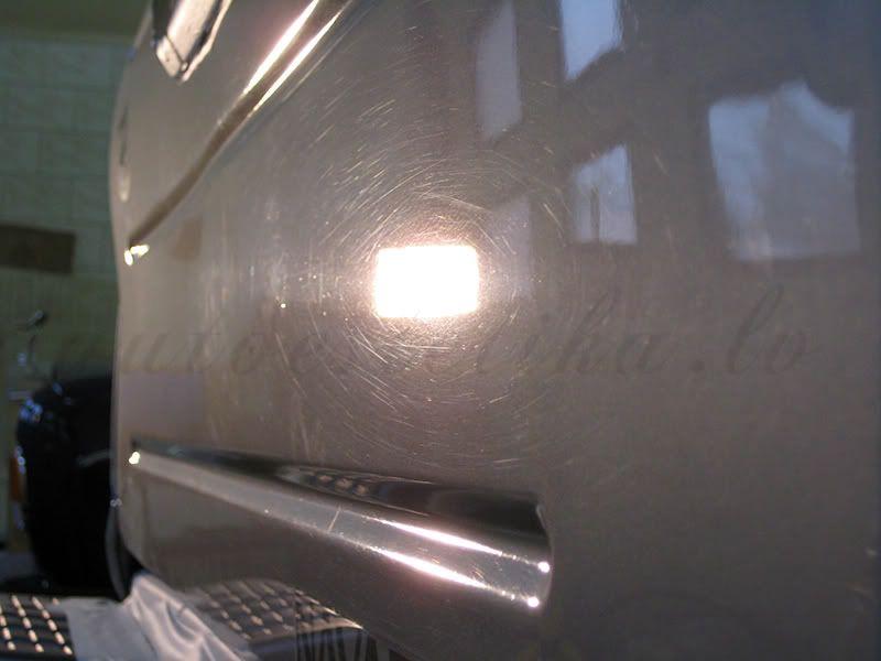

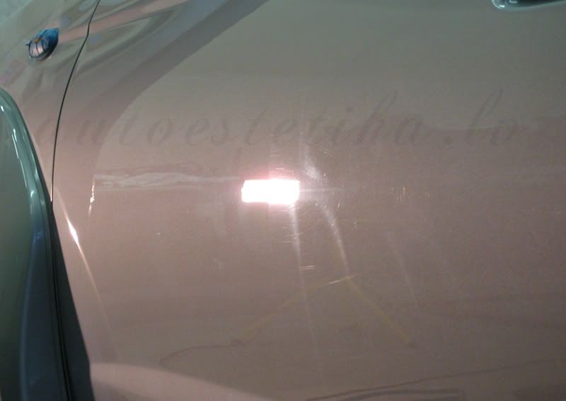

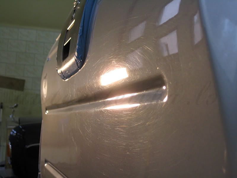

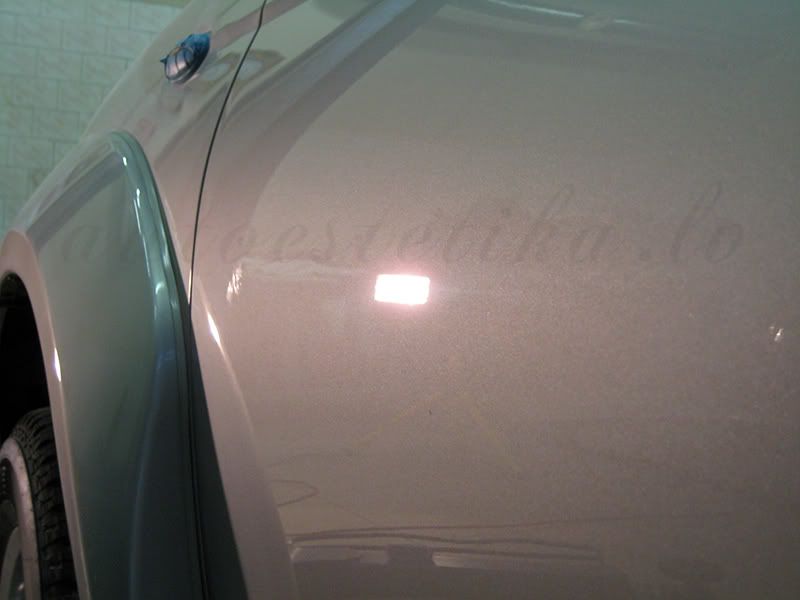

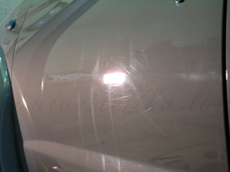

Осмотр под прожектором...

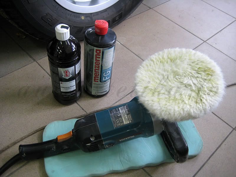

Работал мехом Menzerna с Menzerna FG500 и 1Z Pro Line Intensive Paste (просто решил попробовать, позиционируется как для керамолаков). Лак оказался довольно твёрдым.
50/50
ДО
50/50
ПОСЛЕ
После меха прошёлся Meguiar's 205 на синем поролоне Fitter. Голограмм само-собой нет.

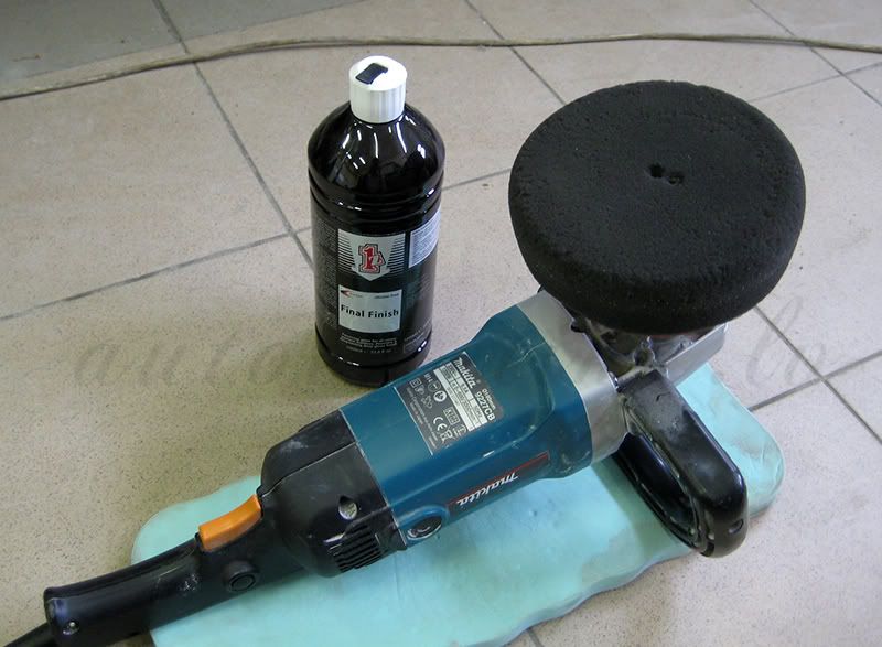

Вся машина была пройдена 1Z Final Finish (глейз) с мягким кругом:

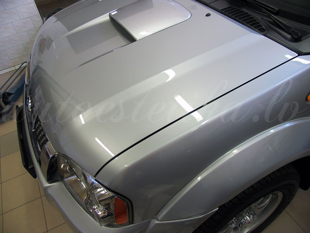

Финальные фото:
Вся работа заняла 19 часов.
Клиент остался очень доволен.

Вопросы как всегда, зачем глейз и как 1К нано лег на него и отработал, наблюдал ли в дальнейшем результат?

Это уже третья машина клиента (отчёты выкладываю с конца smile.gif), на первой 1К делал без глейза, на второй использовал глейз Chemical Guys EZ Creme Glaze, а на этой решил попробовать глейз 1Z. smile.gif
