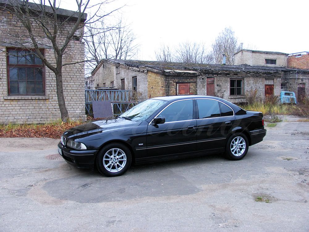

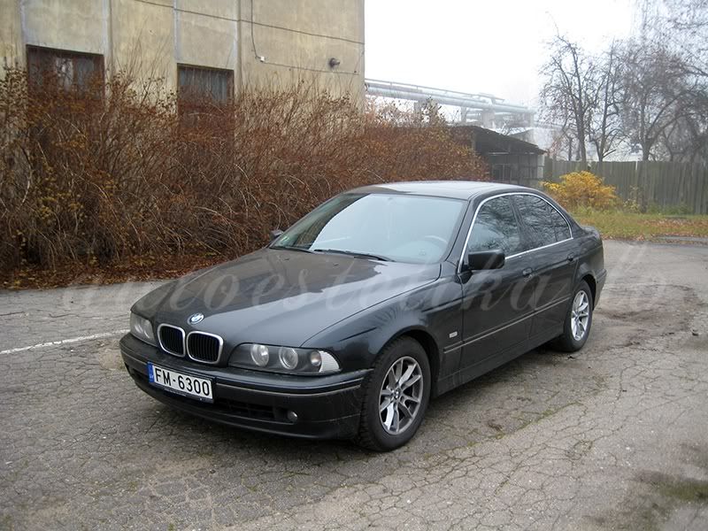

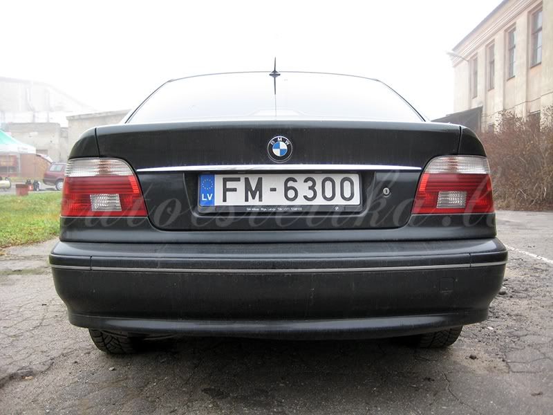

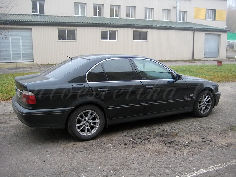

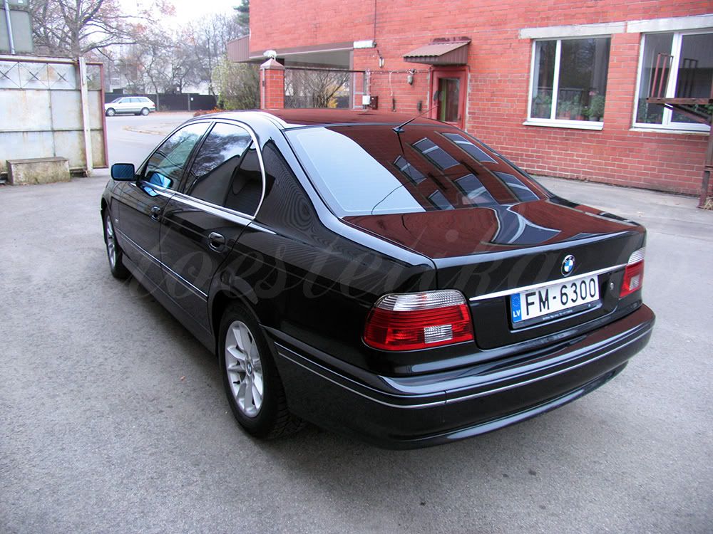

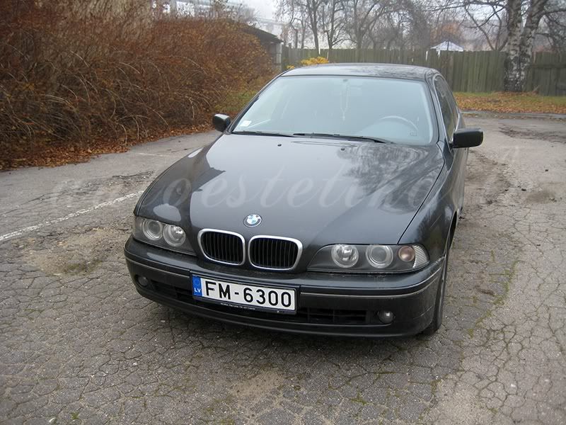

Такая машина приехала:

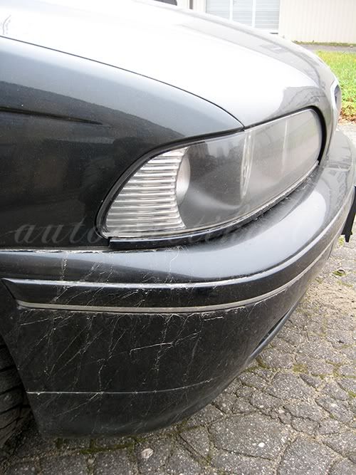

Вдоль всей правой стороны (от переднего крыла до заднего) тянется большая царапина.

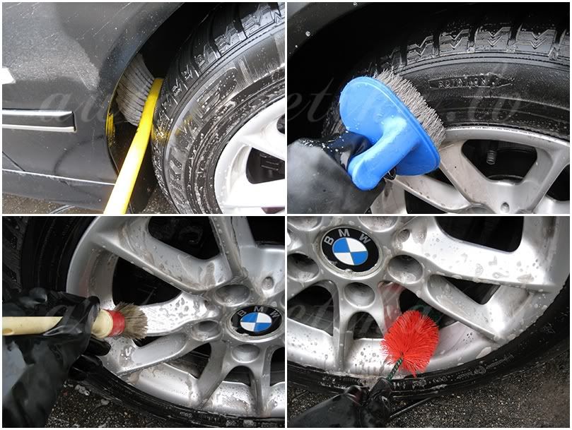

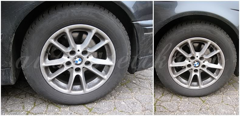

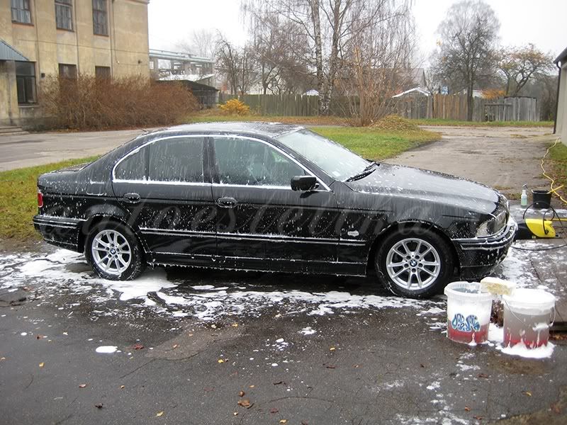

Диски вымыты Koch FELGENREINIGER K.
Дверные проёмы, подкрылки, шины и все мелкие детали (хром надписи, эмблемы и т.д.): Koch Copo Star 1:5.
Машина была вымыта сначала бесконтактом Koch VORREINIGER В + Koch Copo Star, а после шампунем Koch TWIN SHAMPOO (метод 2-х вёдер).

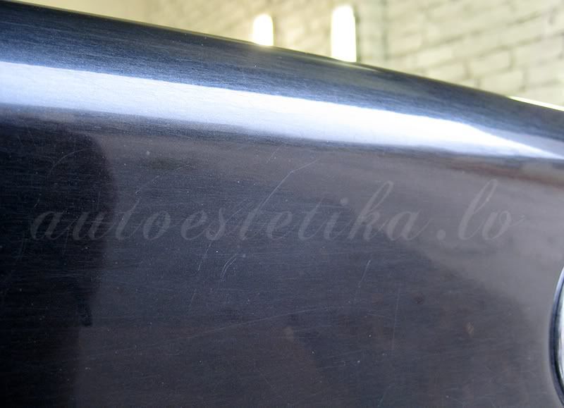

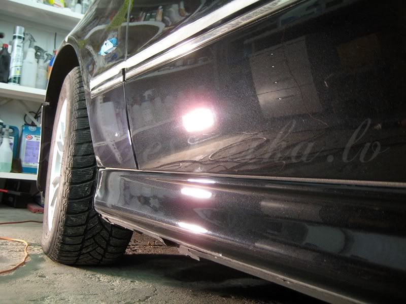

Осмотр после мойки:

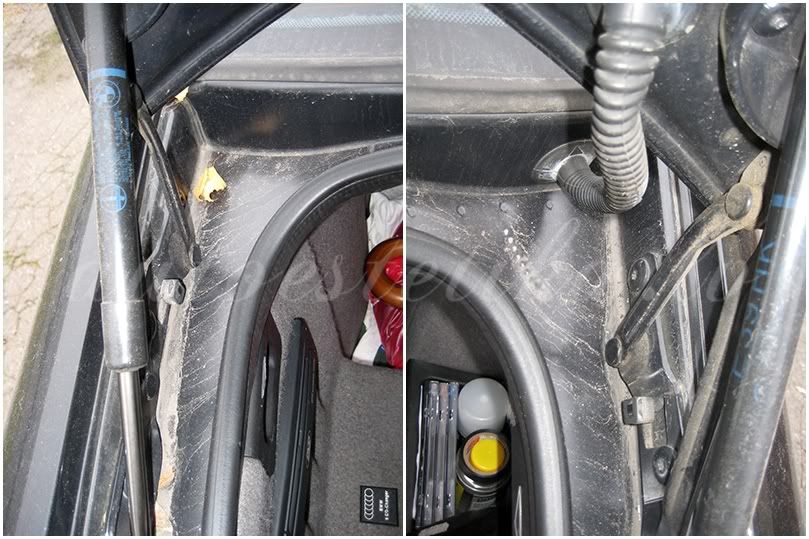

Дальше был удалён весь битум (вайт-спирит) и произведена очистка ЛКП глиной Bilt-Hamber Soft Auto Clay c лубрикантом Meguiar’s Last Touch (после небольшого участка на крыше):

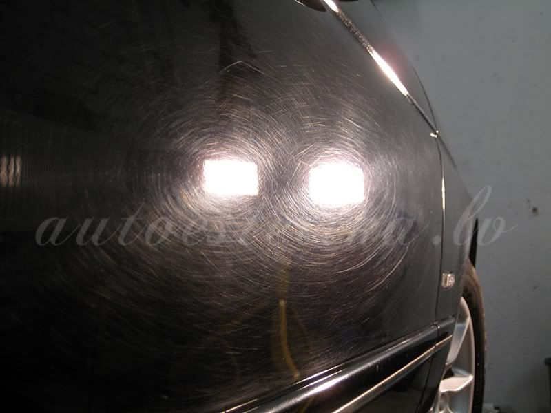

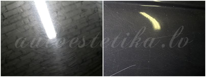

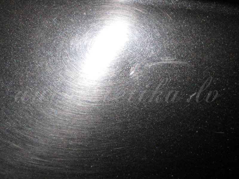

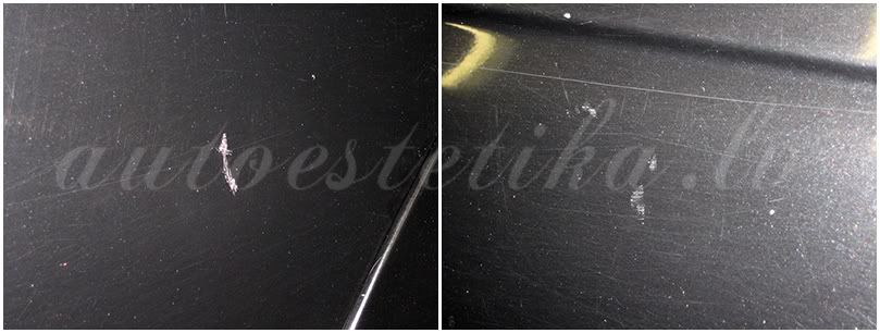

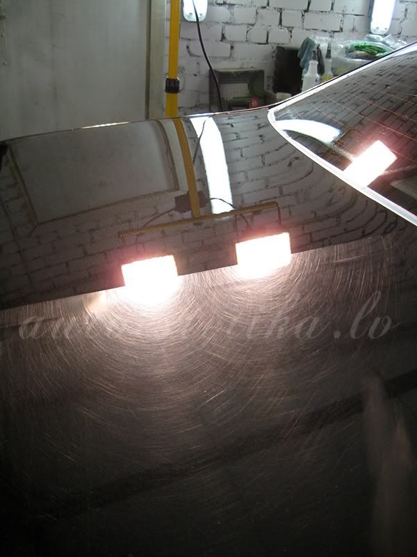

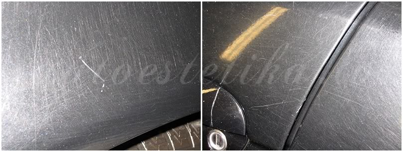

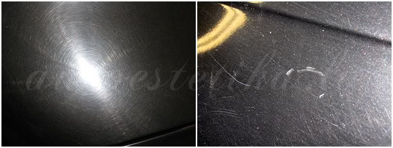

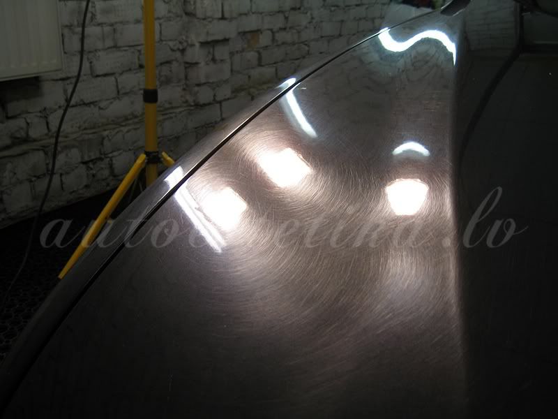

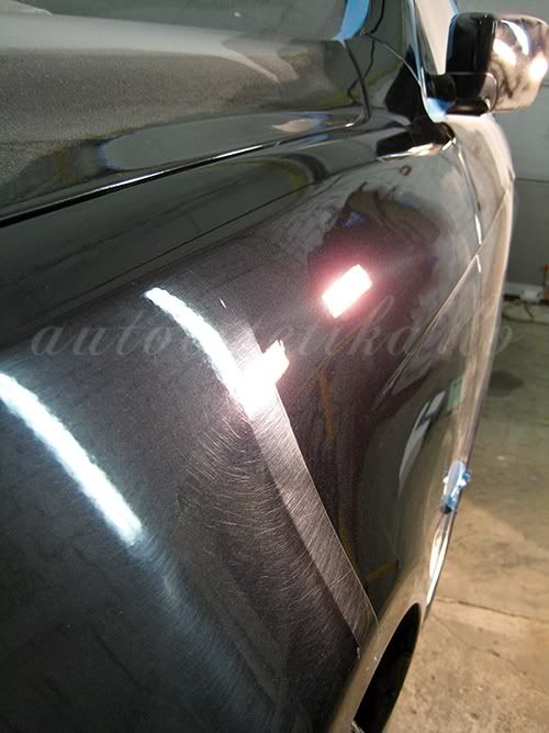

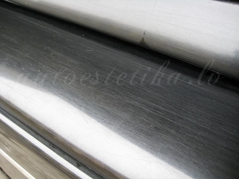

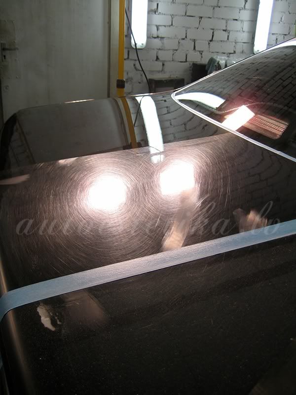

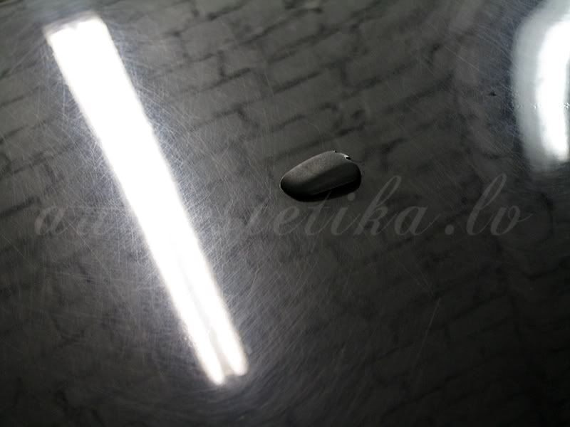

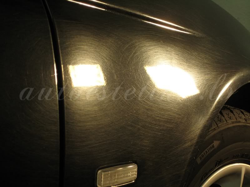

Осмотр под прожектором...

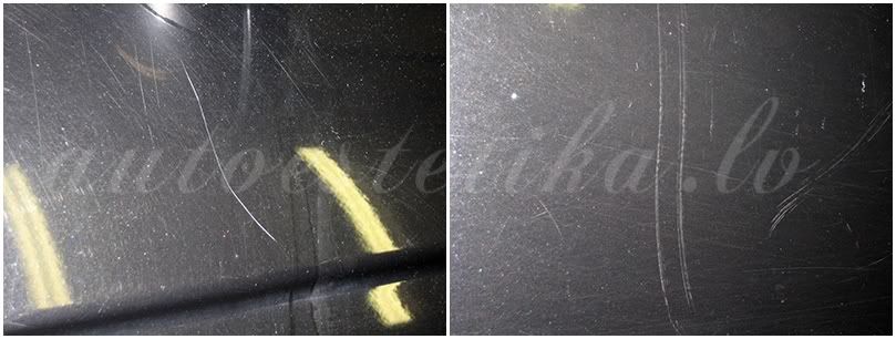

Настолько затёртой щётками машины ещё не приходилось видеть.

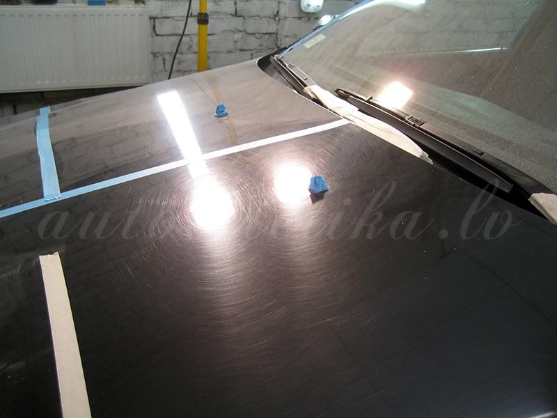

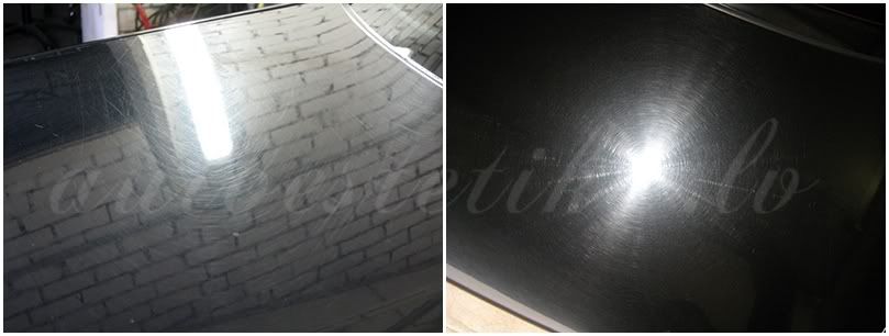

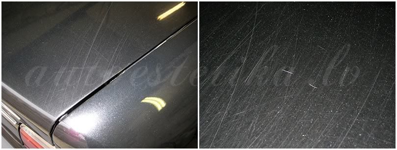

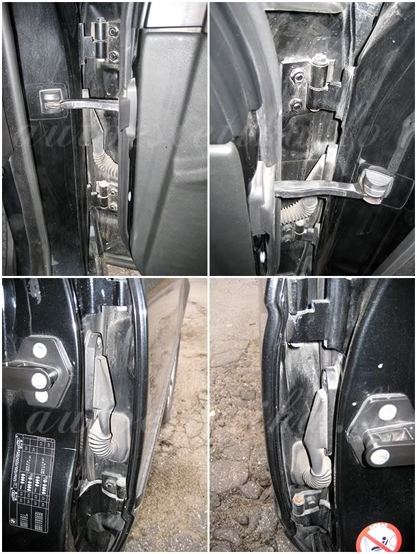

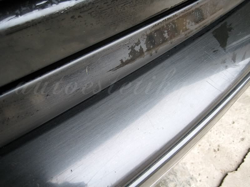

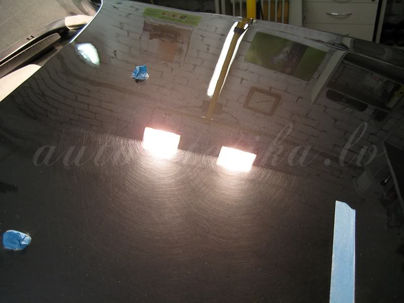

Капот.

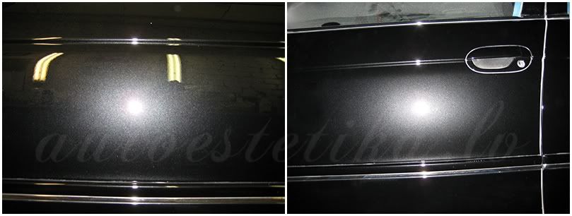

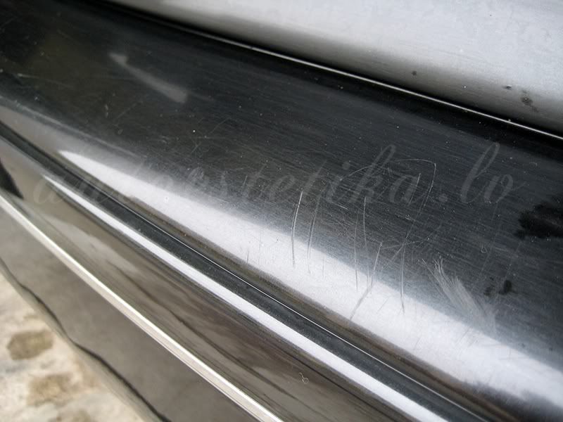

Дверь, крыло.

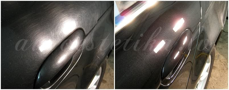

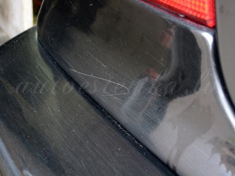

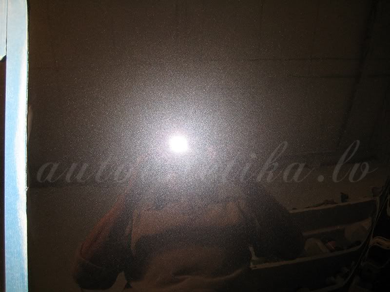

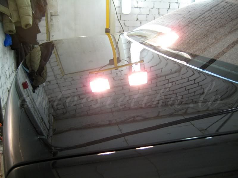

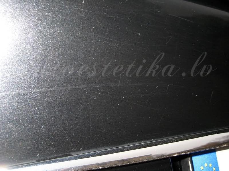

Лак заводской, похоже керамо, так как пилился очень тяжело. Ужаснее всего был зацарапан капот, пришлось даже прибегнуть к «тяжёлой артиллерии» - Menzerna S100 c мехом. Прошёл ей весь капот (по 2-3 прохода на участок), а после Menzerna FG500 c мехом (убирал ужасную риску после S100). Отдельные царапины убирал наждачкой 2500 по-мокрому. Но чтобы вывести все царапины, пришлось бы многие элементы полностью матировать, а это не оговаривалось и не входило в стоимость.
Начал как всегда с капота.
ДО:
50/50
Багажник ДО
Багажник 50/50
Багажник ПОСЛЕ
ДО/ПОСЛЕ
50/50 (только после меха)

Немного фото в процессе...
Только после меха:
Только после меха:

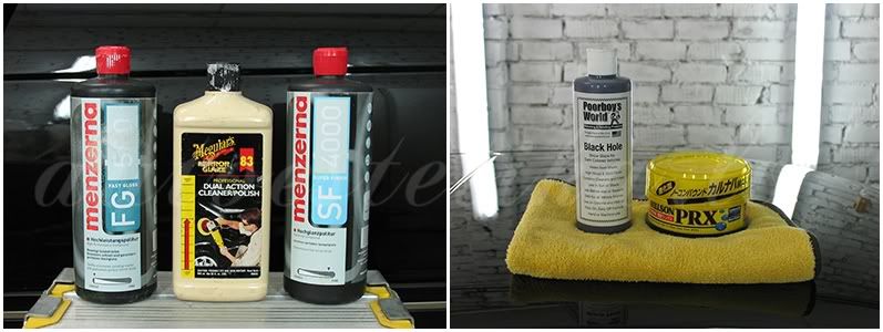

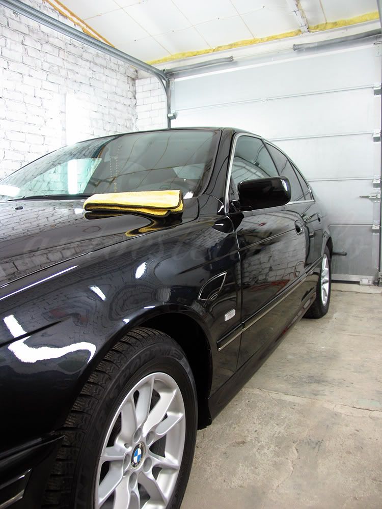

После прохода Menzerna FG500, прошёл всю машину Meguiar's Soft Buff 2.0 Foam Polishing Pad (жёлтый) с Meguiar's 83, а после Menzerna FF4000 на синем поролоне Fitter.
После Meguiar's 83 машина была снова вымыта (Koch Copo Star 1:4 для пенокомплекта).

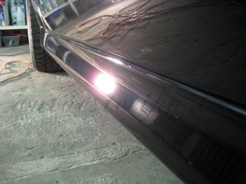

Проверка на солнце и под фотовспышкой не выявила голограмм уже после Meguiar's 83.
Но всё равно решил для спокойствия души и придания ЛКП более лучшего вида пройти ещё FF4000. smile.gif
После вся машина была очищена антисиликоном и обработана Poorboy's Black Hole Show Glaze. В качестве защиты использовался Willson PRX.

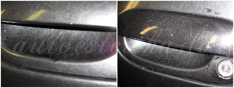

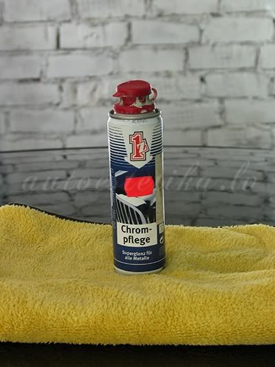

Весь хром очищен Einszett Chrome Care Metal Polish.

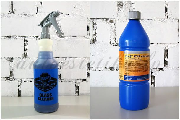

Стёкла вымыты Meguiar’s Glass Cleaner.
Весь наружный пластик, подкрылки и шины обработаны Koch PLAST STAR siliconolfrei.

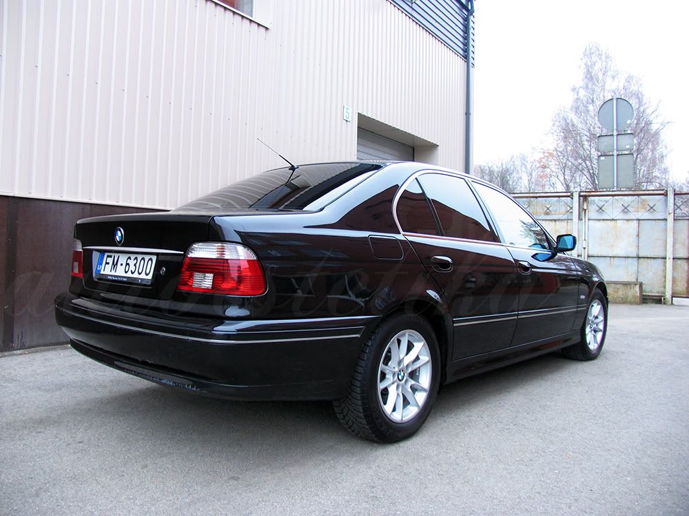

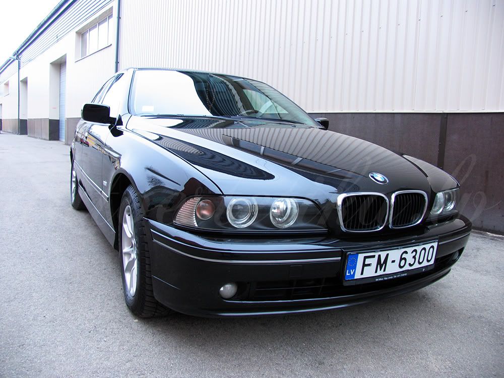

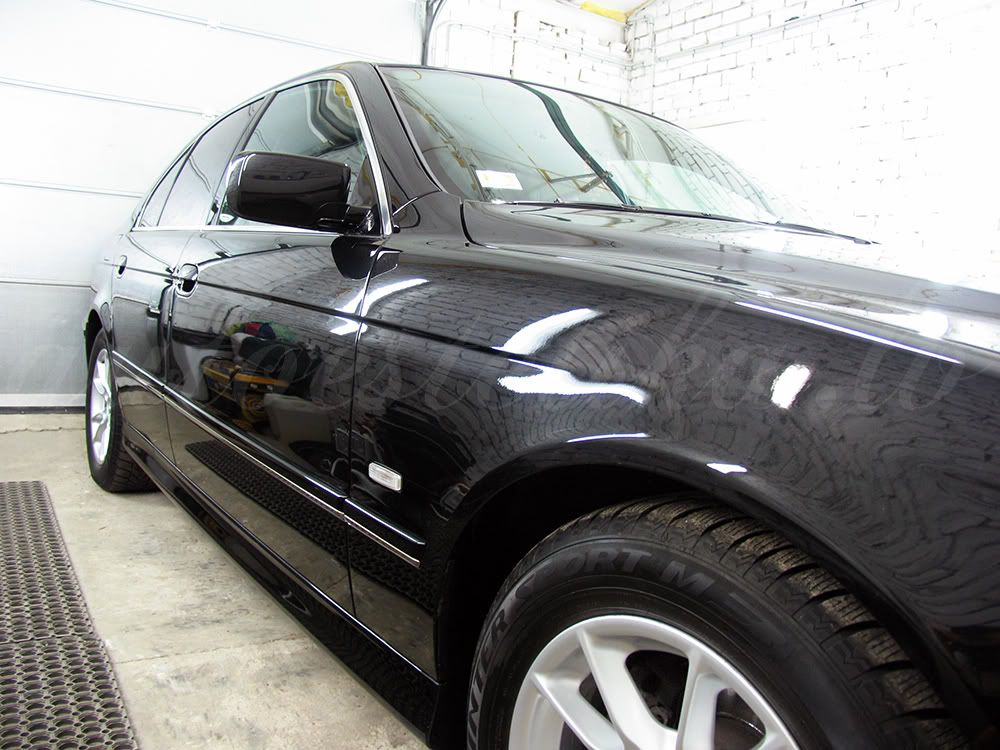

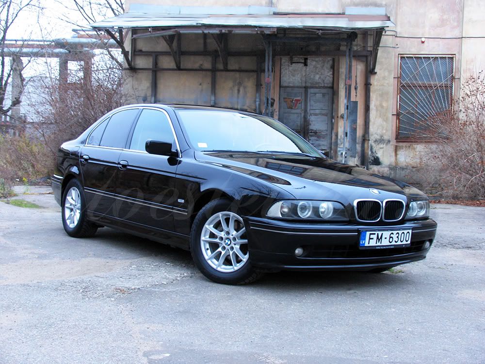

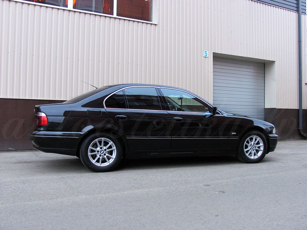

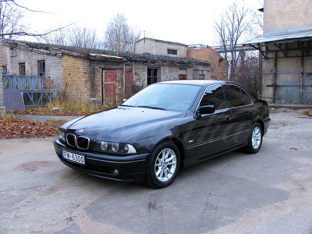

Вот что получилось...
Презентационное видео
Финальные фотографии (на улице уже начало смеркаться, поэтому фотографии немного тёмные):
Время работы 31 час.
Клиент остался очень доволен и приятно удивлён, так как (по его словам) рассчитывал на меньшее. Так же доволен и я сам! Получилось красиво! smile.gif
