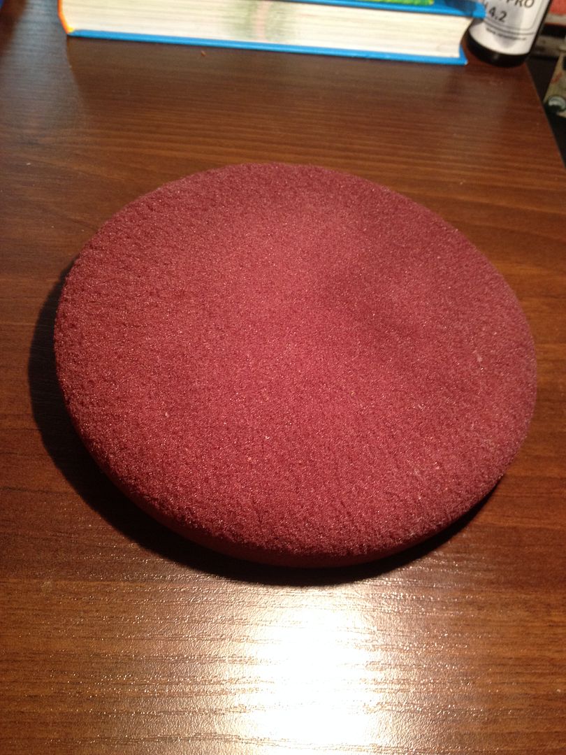

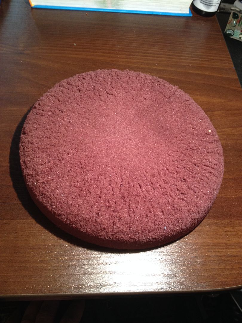

сообщение 22.11.2013, 1:23
Сообщение #2737
это с бортами (полузакрытые поры):
старый сверху:

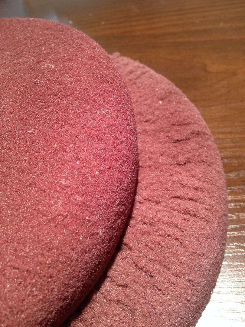

сообщение 22.11.2013, 1:57
Сообщение #2738
Димас вот за этот желтый сонаксовский толкует (поры открытые, тверже маги):

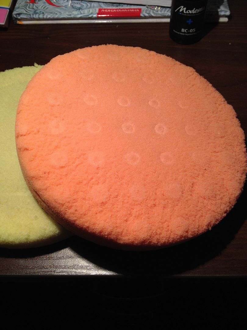

сообщение 22.11.2013, 1:58
Сообщение #2739
А мне нравится вот этот лейккантри (поры полуоткрытые):
Только тяжелый он для бигфута.
