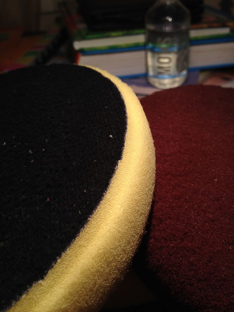

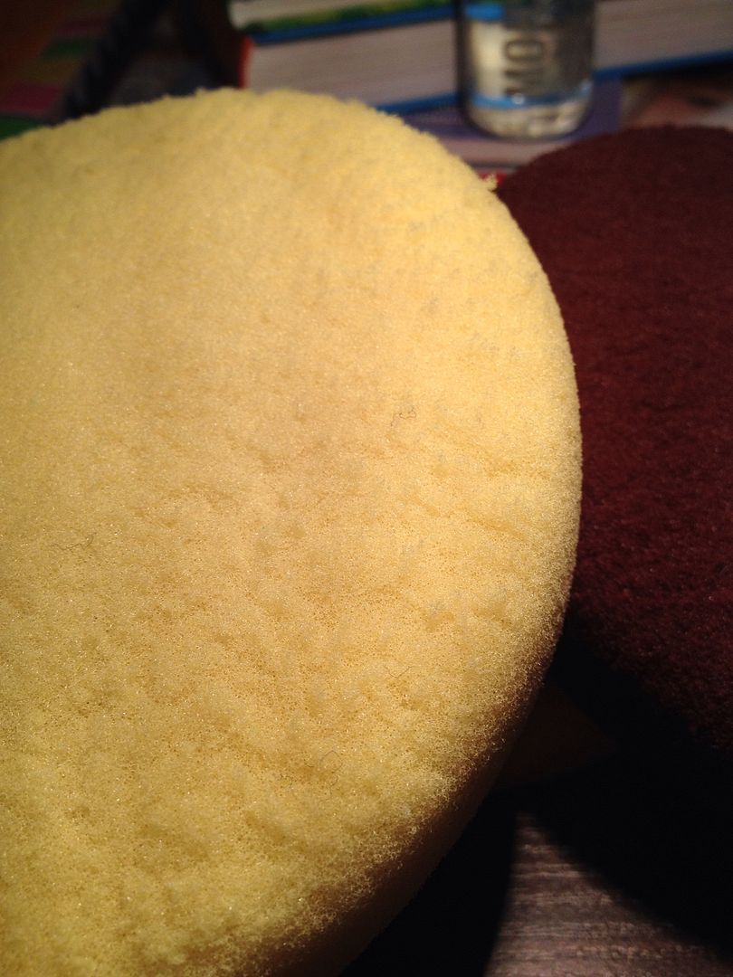

Цитата(Alasar @ 22.11.2013, 0:57) *
Димас вот за этот желтый сонаксовский толкует (поры открытые, тверже маги):
Это , кстати, круг нового образца! До этого желтый был помягче и с белой подложкой...

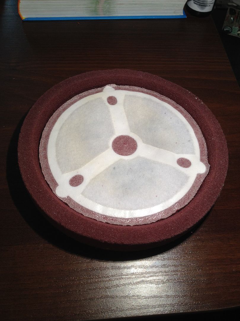

Цитата(Alasar @ 22.11.2013, 0:23) *
это с бортами (полузакрытые поры):
Из-за не правельной подошвы происходит надрыв борта со стороны липучки, хорошо видно.

сообщение 23.11.2013, 17:45
Сообщение #2754
но не суть. надрыв это не важно. - крошится рабочая поверхность, рыхлая становится.
