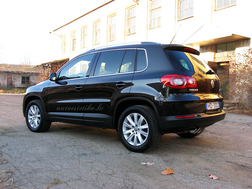

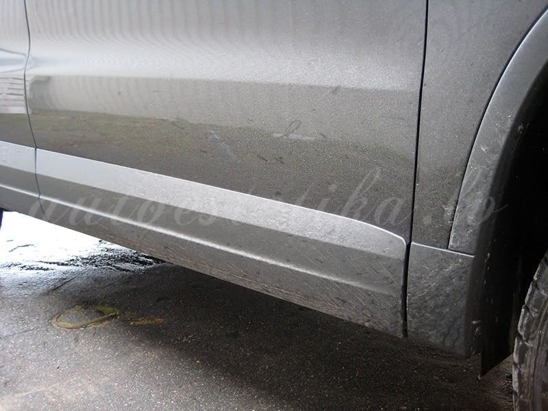

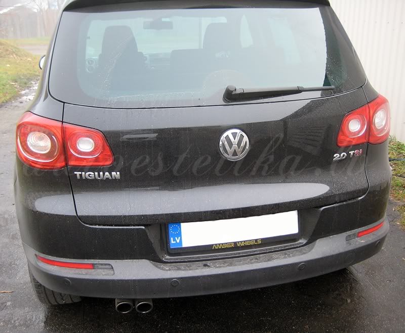

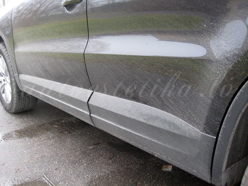

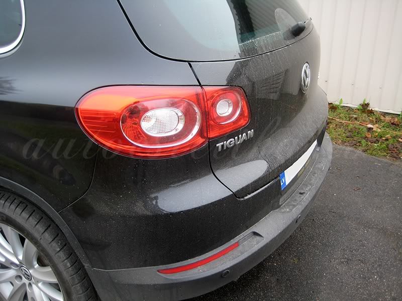

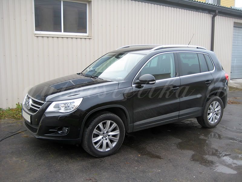

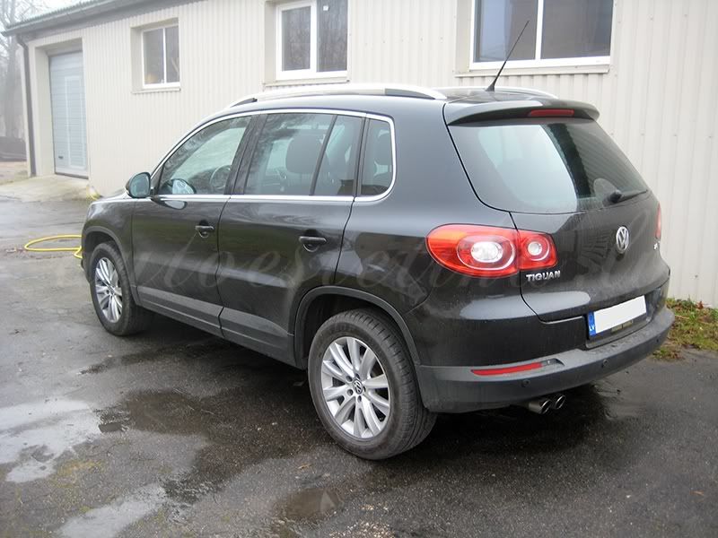

Так машина выглядела ДО:

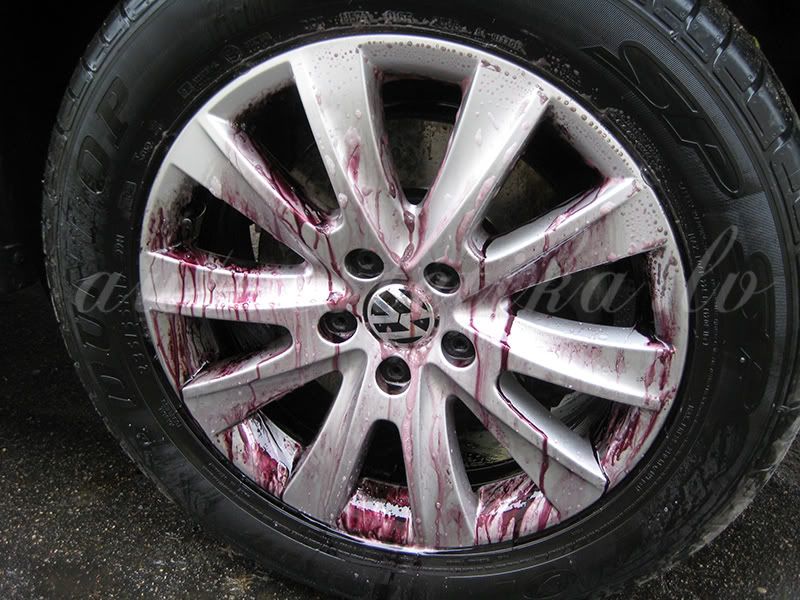

Диски вымыты Koch ReactiveWheelCleaner.

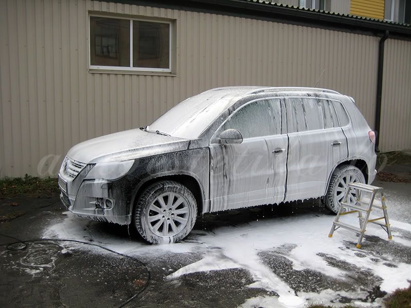

Машина была вымыта бесконтактом Koch VORREINIGER В + Koch Copo Star, а после шампунем Koch TWIN SHAMPOO (метод 2-х вёдер).

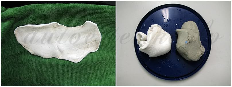

Был удалён весь битум (вайт-спирит) и произведена очистка ЛКП глиной Bilt-Hamber Soft Auto Clay c лубрикантом Meguiar’s Last Touch (глина после небольшого участка на крыше):
Как раз взял новый кусок глины и сравнил со старым (после 13 машин). Он был раньше таким же белым. smile.gif

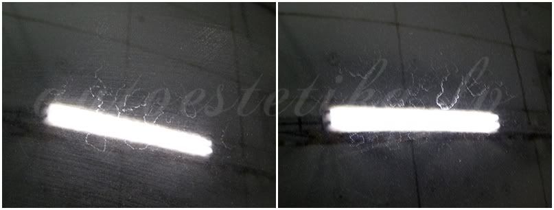

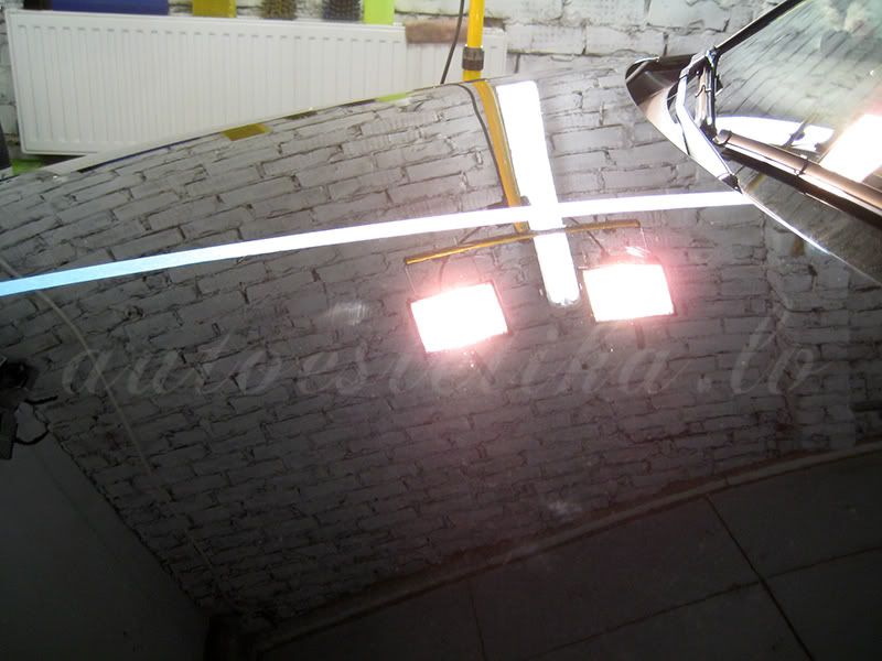

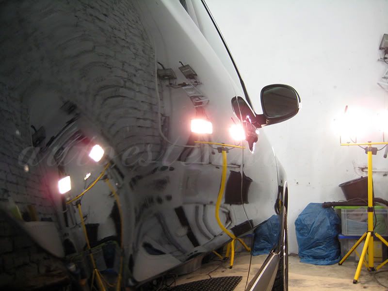

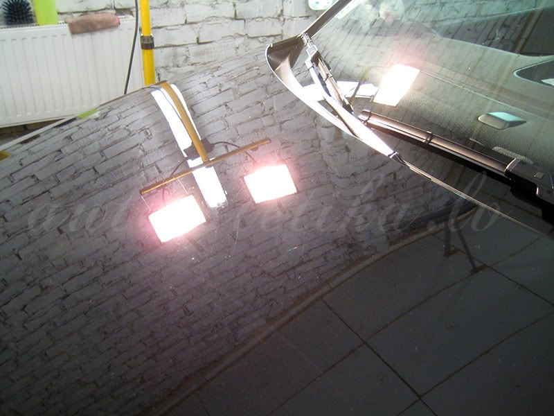

Состояние ЛКП под прожектором:
ЛКП в очень даже хорошем состоянии, несмотря на то, что прошло почти 6 месяцев. Что ещё раз доказывает, уход за машиной – это наше всё! jc_rockin.gif

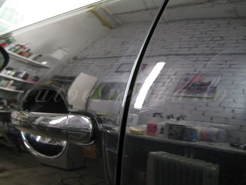

Локальные дефекты были лишь в некоторых местах.
На капоте от котов:
Отдельные капли от воды:

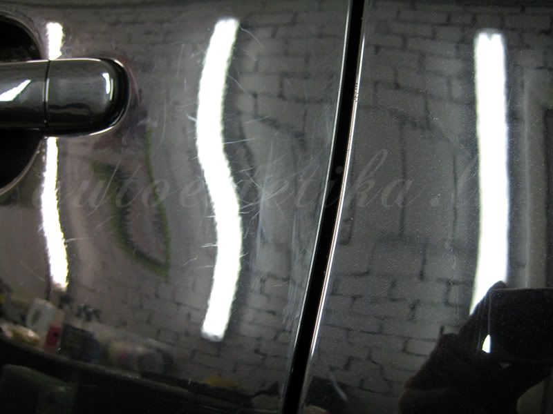

И возле всех ручек:

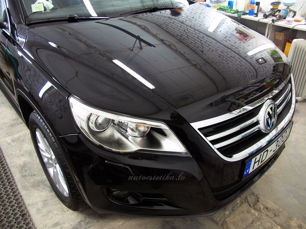

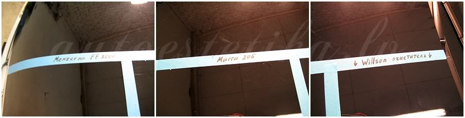

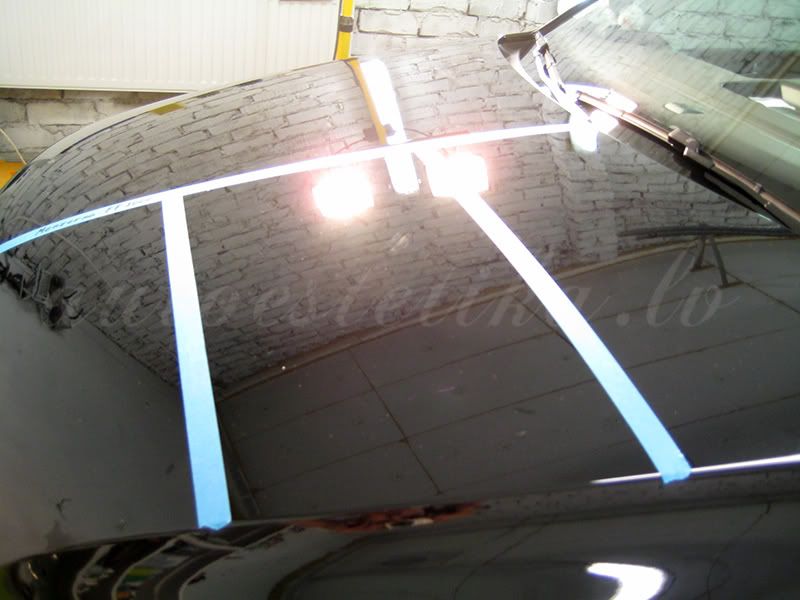

Было решено пройти всю машину одной финишной пастой. Решил немного протестировать, что даст лучший результат. Разделил капот на три части, выбрал две финишные пасты для работы: Menzerna FF3000 и Meguiar’s 205, а также подготовительный состав для Willson BGG:
Ну конечно подготовительный состав для Willson BGG проиграл сразу, не та категория. А из Menzerna FF3000 и Meguiar’s 205 выбрал Meguiar’s. «Слабость» у меня к этой пасте, да и остатки, которых почти не остаётся (паста вырабатывается вся), удаляются легко.
Отличия между отполированными поверхностями этими тремя составами не показываю, на фото всё равно ничего особо не видно.
Вся машина была пройдена Meguiar’s 205 на синем Fitter. Локальные дефекты были устранены Meguiar’s 85 на среднем поролоне.

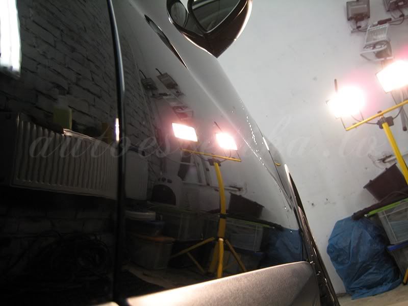

После машина была обезжирена антисиликоном и нанесён Willson BGG:

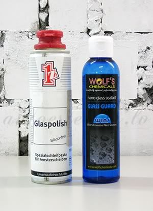

Все стёкла обработаны 1Z Glass Polish и нанесено нанопокрытие Wolf Chemicals Nano Glass Sealant - Glass Guard.

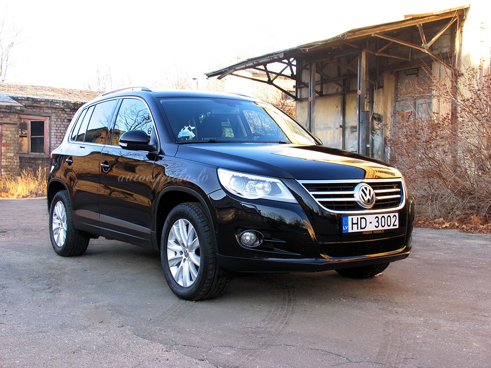

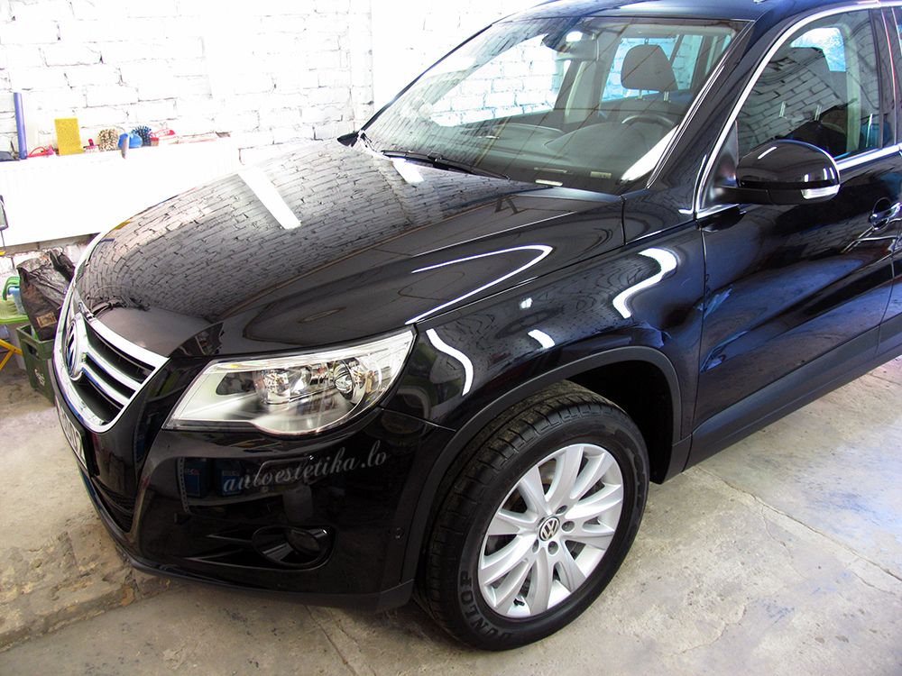

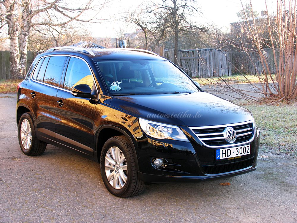

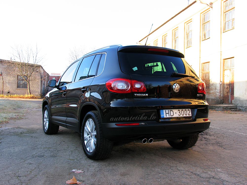

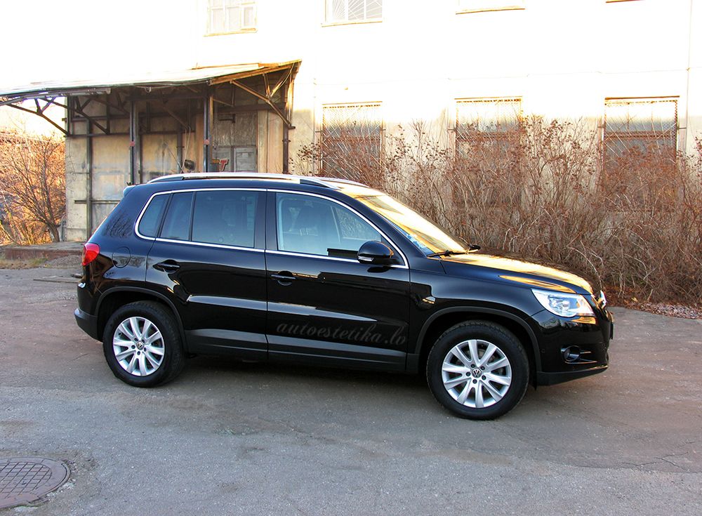

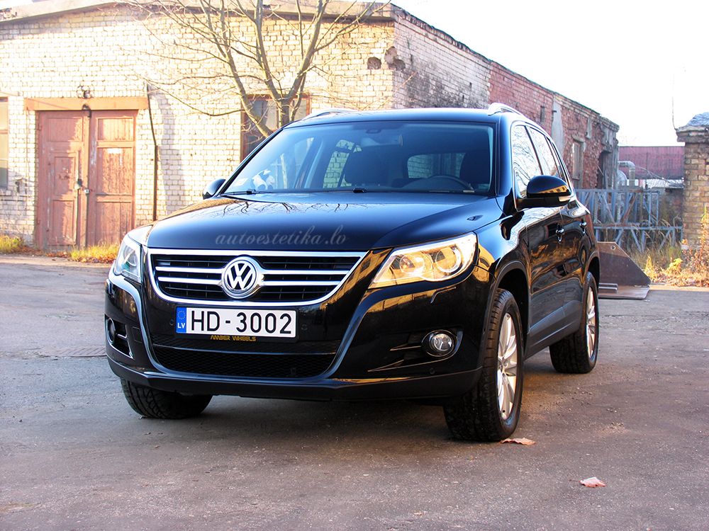

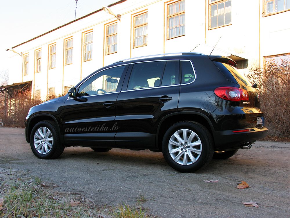

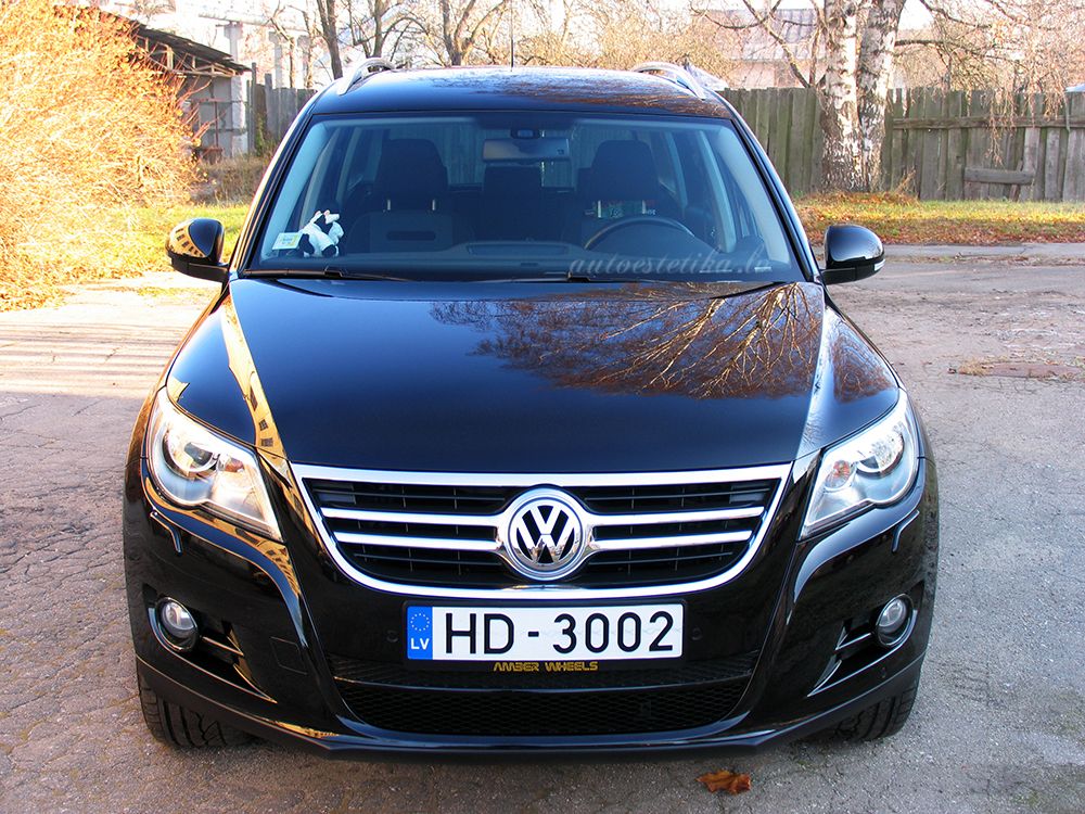

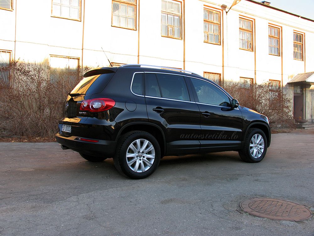

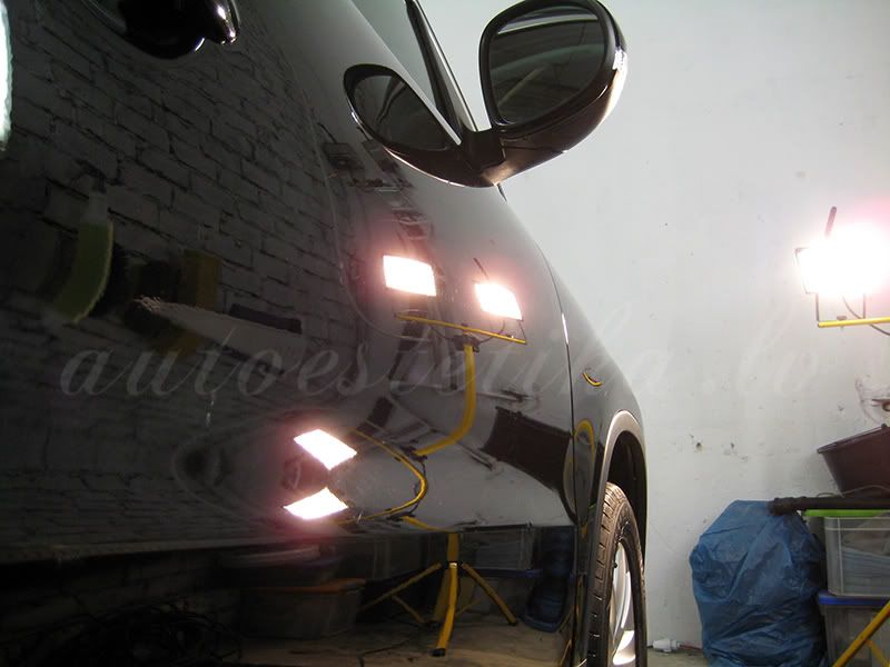

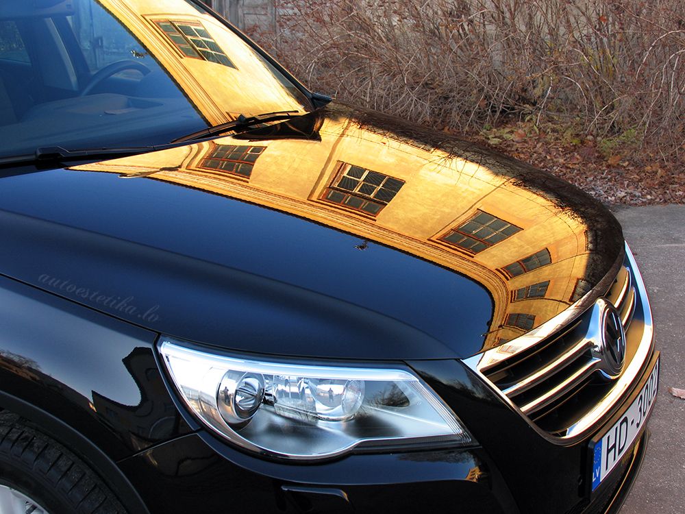

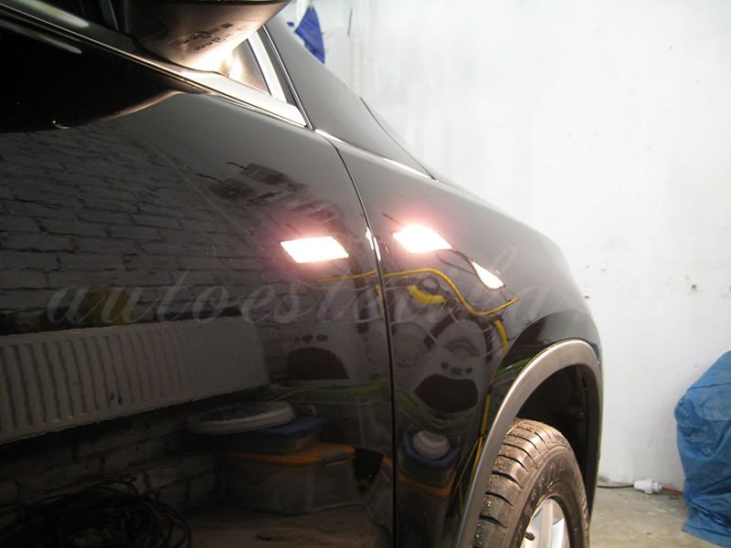

И финальные фото:
Вся работа заняла 10 часов.

+1 napalm989
В области ручек на всех машинах наверное проблемы. Я до сих пор не могу изловчиться чтобы вывести под ручкой, может кто подскажет тонкость сего процесса?
Я когда вижу как работает Коховский очиститель дисков аж мандраж берет! Красиво...

Правда местами показались глубокие царапины, неужели финишной все вывелось? Работал на г220?
Всё на Маките 9227.
Можно снять ручки. Будет легче.
Я в основном делаю так: наждачка по-мокрому 2500, потом Мензерна FG500 на твёрдом круге, затем Магги 205 на мягком. Всё руками.
