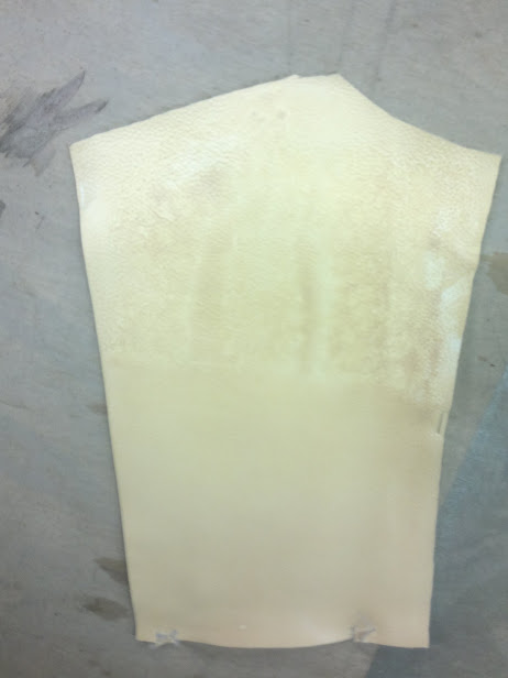

Ребята, вот такой прикольчик получился. А именно ситуёвина такая. Взял кусок белой кожи абсолютно новый. Нанёс Ceramic Pro Leather на половину. Потестировал чутка и начал клиенам показывать, рекламироваьть... Затёрлась кожа за месяц мучений до чёртиков. стёр даже оригинальный слой лака от абразивов чистки. То щёткой тёр то еще чем нить по жестче. Смотрю керамика вроде и не работает больше. Ну ладно думаю, не проблема.... Решил покрасить заново, что бы снова клиентам эффект керамики показывать. Начал красить, точнее зашкурил, обезжирил, всё как пологается, и тогда начал красить. Нанёс грут (работаю Ледерцентрумом), ни чего не заметил, точнее особо не смотрел так как уделял больше внимания покраске дивана клиента smile.gif начал красить и вот jc_see_stars.gif
Получилось вот что:
https://plus.google.com/photos/115884774456...7217?banner=pwa
https://plus.google.com/photos/115884774456...3698?banner=pwa
shock.gif Я офигел когда увидел. Керамика работает и дальше. Внешних признаков её присутствия не наблюдалось а вот при покраске такая шляпа.
КАК ЕЁ СНЯТЬ?! Если я намажу керамику на сидения клиенту, а он потом надумает салон ремонтировать? Или приедет просто кто-то у кого уже стоит керамика, а мне седло покрасить надо и что??? crazy.gif

Цитата(Alasar @ 31.3.2013, 22:31) *
Антисиликон попробуй.
Завтра попробую. Но спиртовыми не смылась. ГЛД Ледерцентрума даже не помогло
ГЛД врятли снимет я думаю Титтен KCU 100% очистит перед покраской, так как керамика походу на топкоуте хорошо стоит.
Получилось вот что:
Получилось вот что:
Представь сколько пройдет эта коже в реальных условиях эксплуатации если ты ее тк НЕЩАДНО тер месяц, к тому времени думаю что эту кожу уже не будет смысла красить, там уже может понадобиться глобальный ремонт сидений.
