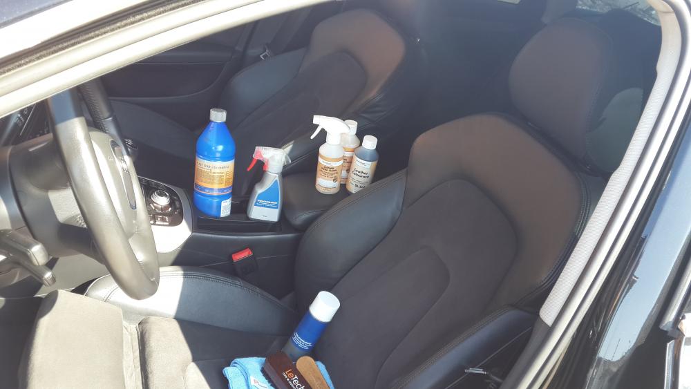

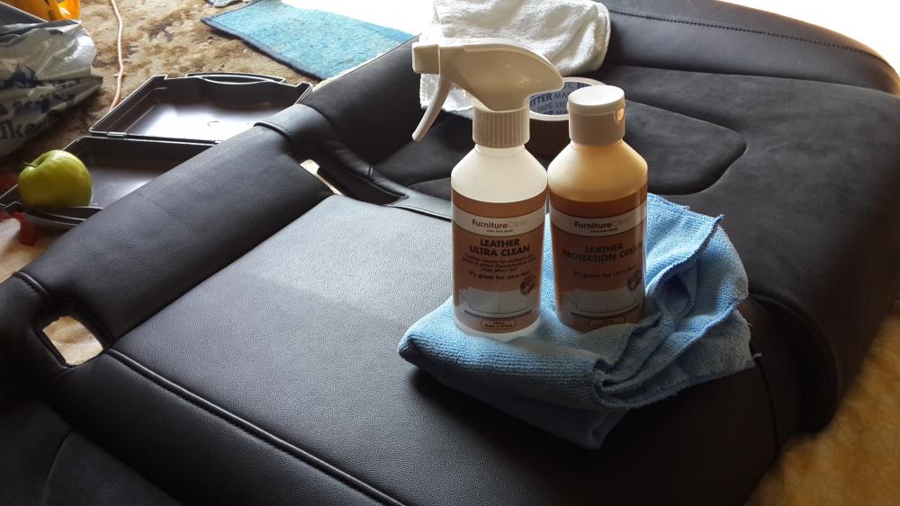

Хочу сказать огромное спасибо за своевременные и качественные рекомендации в подборе необходимых материалов!!! Отдельное спасибо за помощь в технологии применения средств...Эффект потрясающий handshake2.gif
фото не вставляется чего-то...Вот ссылки..
http://www.audi-club.ru/forum/attachment.p...mp;d=1401374708
http://www.audi-club.ru/forum/attachment.p...mp;d=1401374707

handshake1.gif Спасибо большое за такой замечательный отзыв с отчетом!!! Особенно приятно слышать такие отзывы от продвинутых юзеров :-) и активных участниках форума, таких как вы. Это результат нашей работы и работы наших профессиональных составов.

это вам спасибо ...весь отчет с полноразмерными фото тут http://forum.car-care.ru/index.php?showtopic=4656
