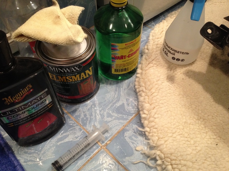

Что потребуется:
- Ведро с мыльной водичкой (капнуть в воду чего угодно и немного вспенить)
- Водостойкая наждачка разного калибра (от 60 до 320)
- Бумажные тряпки-полотенца
- Изолента
- Изопропиловый спирт (медицинский 93%)
- Уайт-спирит
- Уретановый лак Helmsman Spar Urethane Clear Gloss (именно такой, а не semi-gloss или high-gloss)
Последний является главным ингредиентом в нашем рецпете для полировки фар icon_mrgreen.gif Купить можно в Москве в разных точках (гуглим по запросу "лак Helmsman").

5) Самый ответственный момент icon_mrgreen.gif Смешиваем 1/3 уайт-спирита и 2/3 лака. Много мешать не надо! Для огромных фар внедорожника достаточно 5мл получившегося микса smile.gif Сворачивайте салфетку 2-3 раза, чтобы она была длинной в пол ладони и чуть шире двух пальцев. Выливайте этот микс по длинне половины указательного пальца и уверенным движением протирайте фару справа-налево (или наобарот, если левша), сверху-вниз. Потирать нужно с небольшим нахлестом на предыдущий слой[, чтобы все получилось ровно. Лак высыхает быстро, поэтому лучше не проводить второй раз одно и то же место. Протирайте указательным и безымянным пальцем.

Я лично полировал так фары не один раз. А про способ узнал еще год назад.
Да и опыт других чем не угодил? Не думаю что кому-то (кроме производителей Opti-Coat icon_mrgreen.gif) есть смысл обманывать других. Если бы это не работало, то им бы никто бы не пользовался.

Фифти-фифти слишком жиденько получается icon_mrgreen.gif Это тот минимум, при котором нанесенный слой будет высыхать еще более-менее равномерно. А дальше будут разводы. Если конец темы посмотрите, то большинство мешает в пропорции 70% к 30%. Лак стоит не так дорого, на этом не стоит экономить.
Спирит добавляют только чтобы наносить было удобно, а так, впринципе, можно и одним лаком покрывать, если у вас есть какой-нибудь специальный аэрозольный бластер icon_mrgreen.gif

Внутри фары, по идее, ничего не должно быть. Может только пыли немного. Если ее не разбирать, то внутри стоит только прополоскать слегка мыльной водичкой и не более.

Minwax для наружных работ, соответственно там защита от УФ-лучей smile.gif Поэтому и держиться покрытие 2 года.
