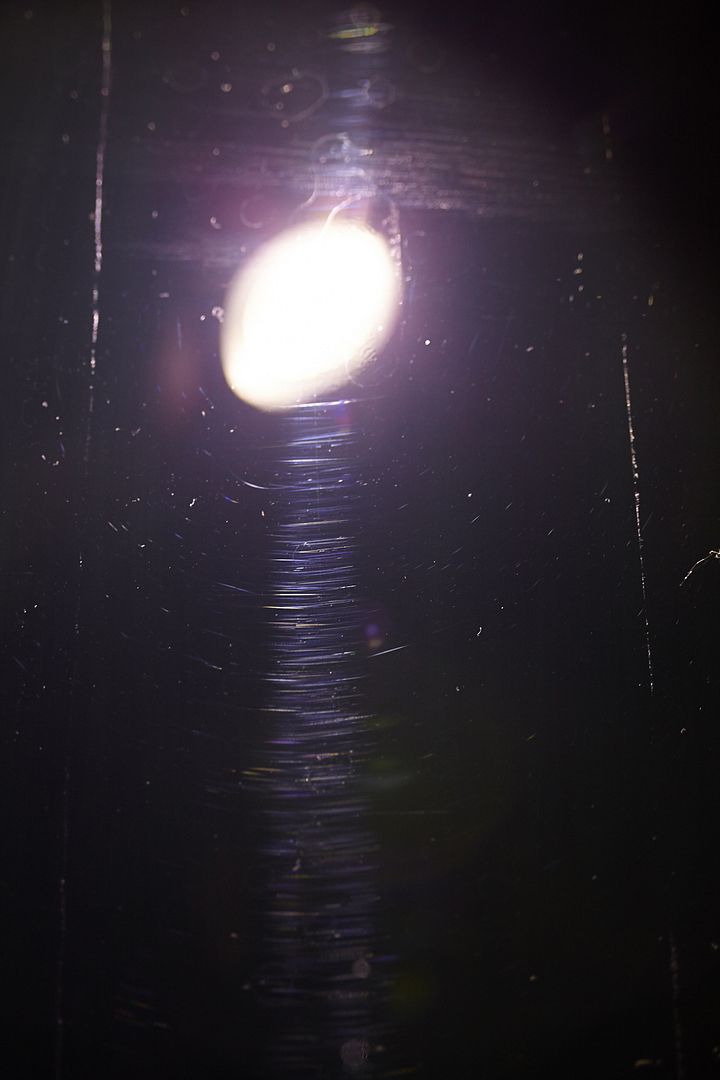

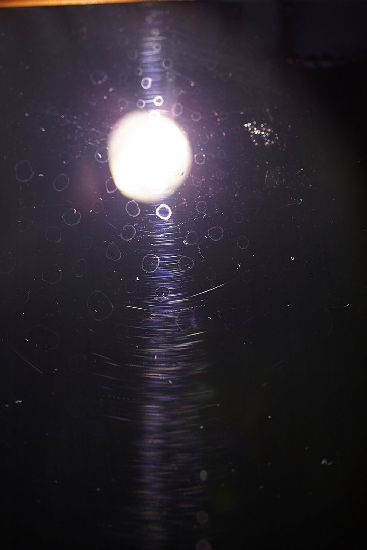

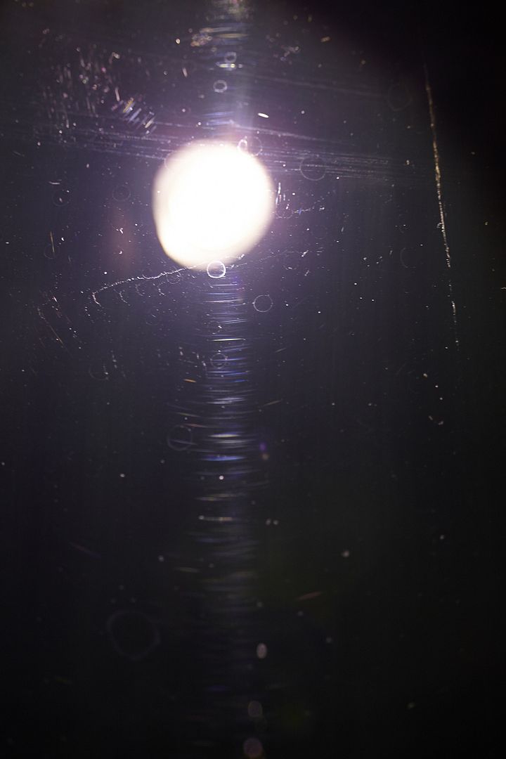

Тест на капли (спустя 2 мойки, одна щелочная, вторая - кислотная) итого=12 моек:
Модеста 05
Про
Н7
Меньше всех на мягком лаке зацарапывается Про. Больше всех из трех - Модеста 05. Н7 середнячок.
Капли: - Н7, Про, модеста. На Н7 капли есть на краевых участках зоны.
