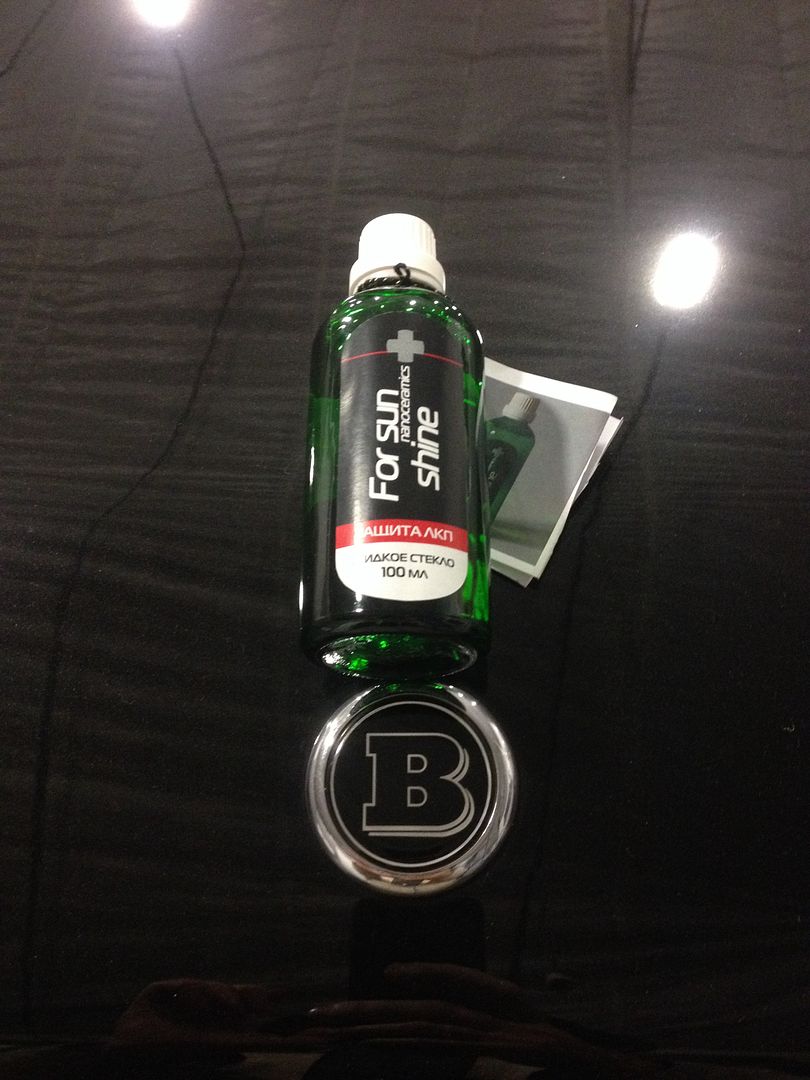

Получил сегодня:

Цитата(Alasar @ 8.11.2013, 1:38) *
Получил сегодня:
Что это?

А/м: Kia Cerato EX silver
Спасибо сказали: 1203 раз(а)
Стекло от Brabus! Не видишь?))
Жду результатов!!!
Получил сегодня:
