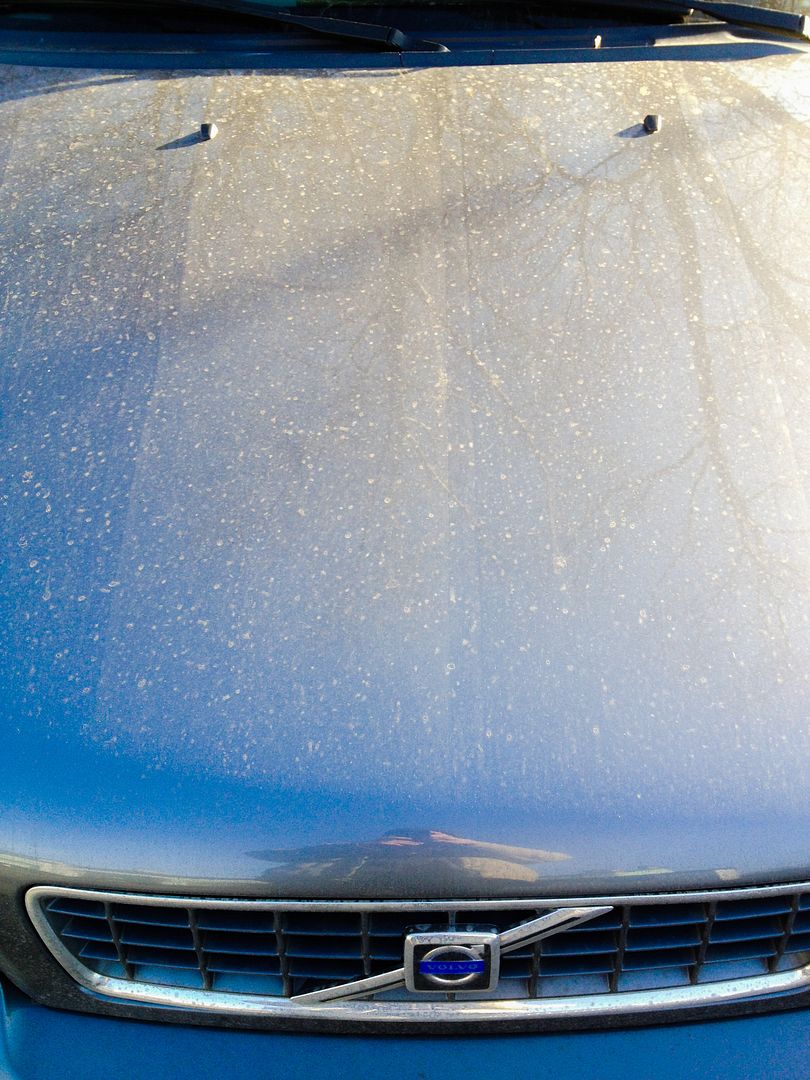

Сообщение #200
Нанес на капот следующие защитки:
То, что в кадре, слева направо:
1. Форсаншайн
2. Модеста 05
3. Про
4. Нанокерамостекло
Капот 1,5 недели не мылся.
Самый чистый участок на Нанокерамостекле. Самый грязный - Модеста 05.
