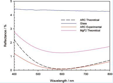

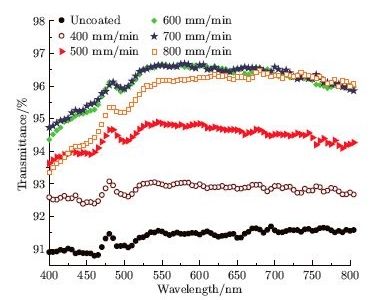

Цитата(Alasar @ 12.10.2013, 12:50) *
Почему блескомер фиксирует уменьшение блеска точно пока сказать не могу. unknow.gif
Я тут пару месяцев проштудировал интернет по поводу свойств нанопленок на основе SiO2, TiO2 и т.д.
Есть два момента.
Первый. Данные покрытия могут иметь свойства увеличения прозрачности подложки (Лак, стекло)
Второй. Они могут быть антибликовыми. Т.е. из-за низкого коэффициента преломления (refractive index) от поверхности пленки отражается меньше света.
Вот это, по-моему и объясняет уменьшение показаний блескомера. При этом, человеку видится более "насыщенный" цвет из-за улучшенной прозрачности лака.
Конечно, не все наши защитки одинаковы по составу, и есть отличия в этих показателях. И знаю, что в некоторых случаях при изменении рецептуры можно получить обратные показатели.
Есть два момента.
Лично для меня выводы представляются достаточно сомнительными, т.к. тогда деструктированные лаки под воздействием наноплёнок приобретали бы свою первозданную\девственную прозрачность.

Наверняка речь не о прозрачности лака в объеме, а в прозрачность верхнего слоя лака. При нанесении нанопленок они образуют оптический контакт с лаком, тем самым повышая прозрачность именно верхнего слоя.

Цитата(технолог @ 24.2.2014, 9:16) *
Лично для меня выводы представляются достаточно сомнительными, т.к. тогда деструктированные лаки под воздействием наноплёнок приобретали бы свою первозданную\девственную прозрачность. Улучшение прозрачности лака от действия на него защитного покрытия-это бред.
Технолог, почитайте лучше научную литературу. Нанопленки уже много лет используются в качестве просветляющих покрытий, и не только для стекла. RTFM.
Технология просветляющих покрытий известна уже многие десятки лет. Совет почитать научную литературу явно запоздал. Но скорее всего это не совет, а попытка завуалированной издёвки. Вступать в прения не считаю целесообразным.

Slaventiy, что мы имеем? Мы имеем такие понятия- прозрачность, блеск, просветление. В применении к лаковым покрытиям в первую очередь отношение имеют два понятия-это прозрачность и блеск. Прозрачность (или оптическая плотность) определяется количеством пропускаемого света через плёнку материала. Образно-чем прозрачнее стекло, тем светлее будет в комнате.
Блеск-это количество отражённого света от поверхности. Образно-чем выше блеск, тем сильнее отражённый луч солнца от поверхности авто будет резать глаз. Блеск имеет сильную зависимость от шероховатости(рисок, царапин ...) поверхности.
Когда речь идёт о просветлении оптического материала, то подразумевается что часть отражённых лучей от наружной и внутренней поверхностей наружной плёнки(которая на лаке) будут гаситься (взаимоуничтожаться). Поэтому глядя, к примеру, на просветлённую оптику фотика или очков, видим голубоватые или зеленоватые оттенки\разводы. Это сделано для повышения чёткости картинки при взгляде с другой стороны оптической системы на объект. Актуальность просветления оптики наблюдается в таких областях как производство биноклей, перископов, очков. К лаковым покрытиям, защитным покрытиям технология просветления, на мой взгляд, имеет отношение "десятое"(если вообще имеет).

Сообщение #219
Вы забыли упомянуть производство солнечных батарей. Как раз оттуда, возможно, и пришли наши наножижи.
И также, как погуглили о просветляющих пленках, погуглите по коэффициенту отражения лака и кремния. И сверьте данные, пожалуйста. Так, как эти показатели (к. преломления и к. пропускания) взаимосвязаны.

Цитата(Slaventiy @ 24.2.2014, 13:06) *
Часто замечаю такую особенность - нанес на один элемент, где-то зацепил соседний, разполировал, и точно видно границу. Так вот под нанопленкой лак действительно выглядит как более прозрачный. Это более заметно на "металликах". Думал смысл такой же как при уменьшении риски при полировке -поверхность становиться всё прозрачнее и прозрачнее при уменьшении грубости паст. Так вот после финиша может присутствовать легкая "дымка" из микрорисок "невидимых" глазу, которая потом заполняется этой самой нанопленкой. Вследствии чего и ощущается повышение прозрачности.
Могу конечно ошибаться.
Вспомните выражения тут на форуме и просто в разговорах, надо которыми я и сам посмеивался - "Зерно, аж вытягивает!", "Цвет поднимает!"
и еще...
Я не утверждаю, что ВСЕ наножижи с такими свойствами. Я констатирую тот факт, что есть нанопокрытия с супергидрофобными(или гидрофобными) свойствами, которые имеют также антирефлекторные свойства и которые имеют просветляющий эффект. "Технолог" пусть сам с собой спорит.
p.s. Снижение к. преломления нам не на пользу, имхо. Нам нужен блеск!
