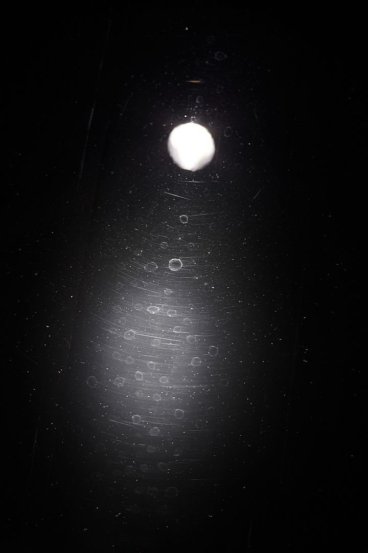

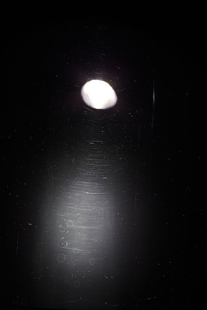

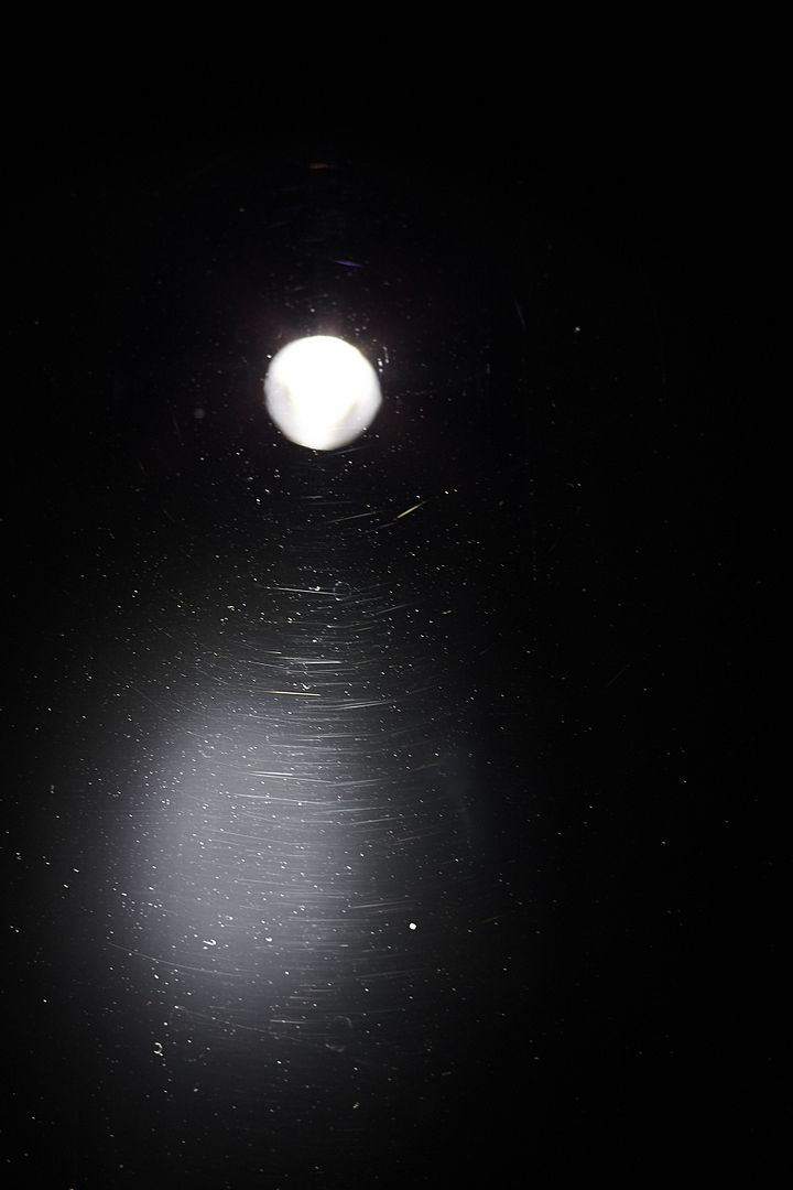

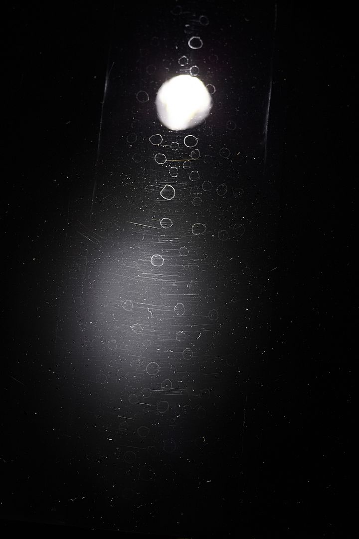

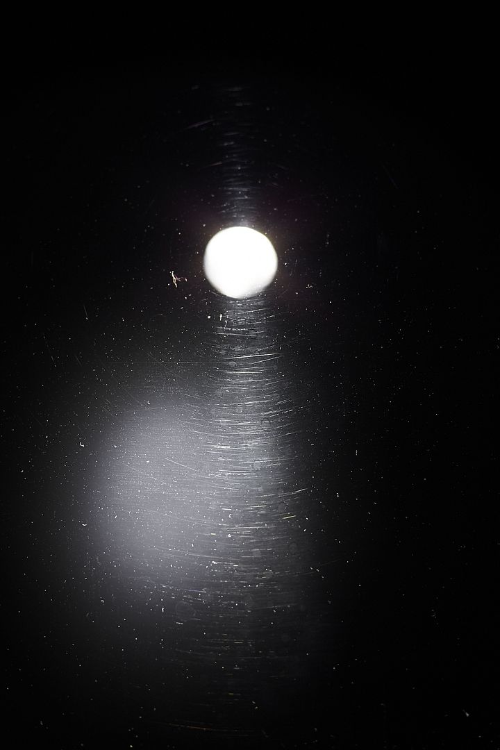

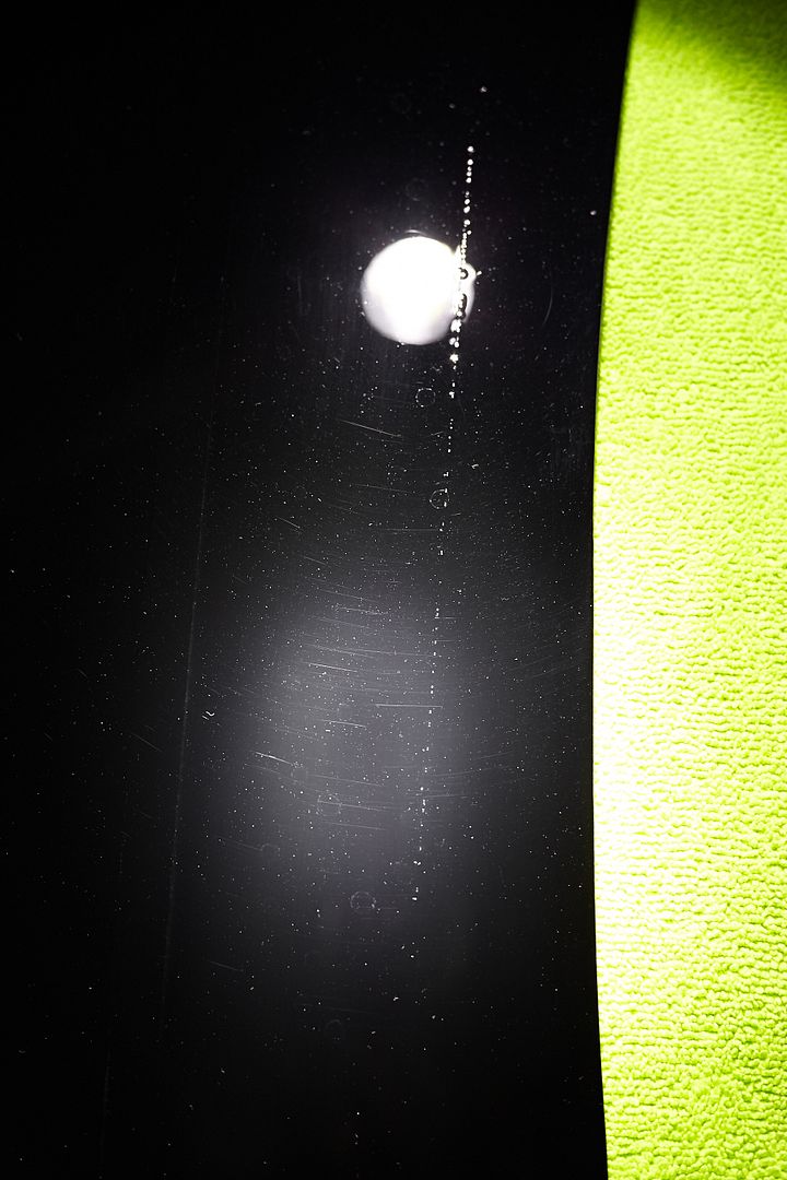

Фото под тактическим фонариком спустя 20 зверомоек:
1. Модеста P-01A + ВС05
2. Модеста ВС05
3. Керамик Про+лайт
4. Наноскин Мегатренд
5. Софт99 Н7 + Керамик Лайт
6. Азиатский состав №2
7. Фирменный состав Everlast
8. Азиатский состав №1
Комментарий к фото. К первой и последней зонам делайте поправку. Эти зоны всегда меньше зацарапываются.
Лак - PPG 8105 - керамолак.

мне кажется, или аш7 под лайтом лучше всех?)))
Alasar, чем это обусловлено?
сообщение 20.10.2013, 22:26
Сообщение #48
Характером движения губки.
