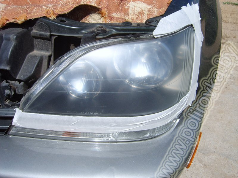

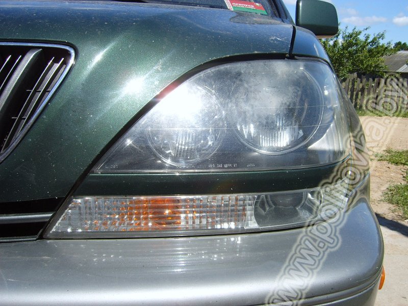

Итак, перед нами фронт работы в виде слегка помутневших фар головного света на автомобиле Lexus RX300 1999 модельного года:

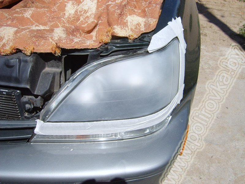

Приступаем к шлифовке. Ее можно производить как вручную, при помощи наждачной бумаги, так и при использовании шлифмашинки (дельташлифовальной или эксцентриковой, лучше в арсенале иметь обе). При машинной обработке результат получается более качественным. Абразивы потребуются различной зернистостью: №№ 150, 180, 240, 320, 400, 600, 800, 1000, 1500, 2000. Используются по порядку, начиная с более крупного зерна и заканчивая финишной, 2000-й (можно также использовать 2500 и 3000, но, как показывает практика, в этом нет особой необходимости). В зависимости от того, в каком состоянии стекло фары, выбирается зернистость первого в использовании абразивного материала. В нашем случае повреждения не слишком глубокие, поэтому вполне можно начать с № 320. Вот как выглядит фара после начальной абразивной обработки:
Далее, как говорилось выше, в ход идут материалы меньшей зернистостью, по порядку: №№ 400, 600, 800 и т.д. Если соблюдать эту последовательность, при каждой промежуточной шлифовке с поверхности удаляются следы от предыдущего этапа обработки. В случае, если какой-либо этап пропустить, шлифовка получится не достаточно качественной. В промежутках между обработками остатки пластиковой пыли убираются слегка влажной салфеткой. На последнем этапе после применения абразива зернистостью №2000 фары выглядят таким образом:

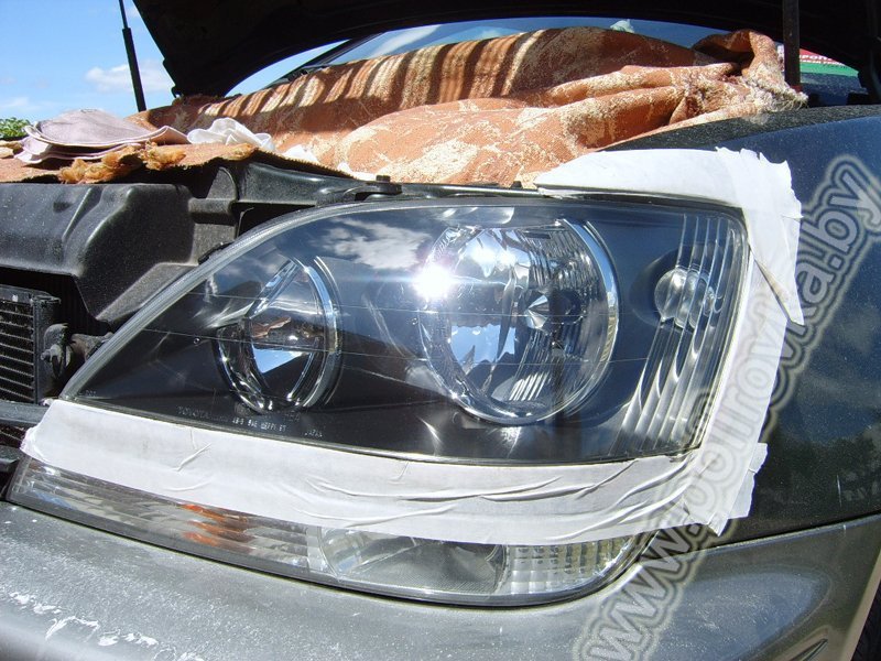

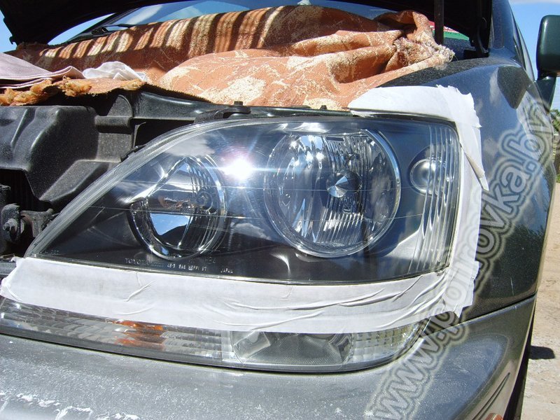

Теперь приступаем к непосредственно полировке. Пасты применяются по порядку, начиная с крупноабразивной и заканчивая мелкой. Для каждой из паст используется отдельный полировальный круг. Примерно так выглядит фара после полировки крупноабразивной пастой:

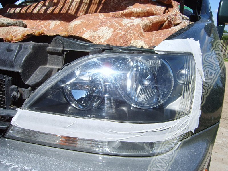

После первичной полировки стеклу вернулась прозрачность, но хорошо заметны следы в виде "паутинки" царапин, оставленных крупным абразивом. Для устранения этих следов и придания поверхности большей гладкости используется среднеабразивная паста. Обратите внимание на то, как преобразилась поверхность: "паутинка" царапин стала менее заметной, но отчетливо проявился так называемый "эффект голограмм":
Для окончательной обработки используем мягкий полировальный круг с мелкой пастой. В результате "эффект голограмм" исчез, а "паутинка" царапин стала практически не заметна:

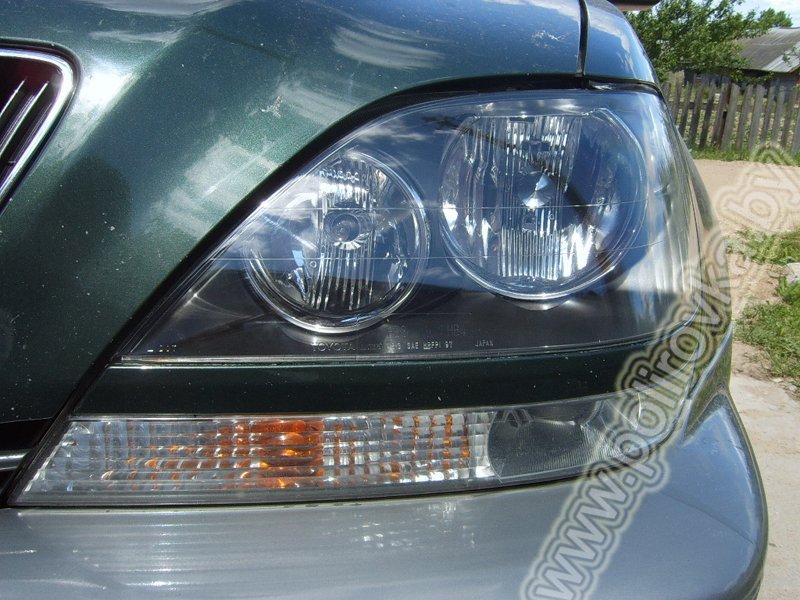

Окончательным моментом полировки является нанесение защитного слоя (вручную при помощи полировальной салфетки), который окончательно скроет остатки абразивной полировки поверхности:
И вот окончательный результат:

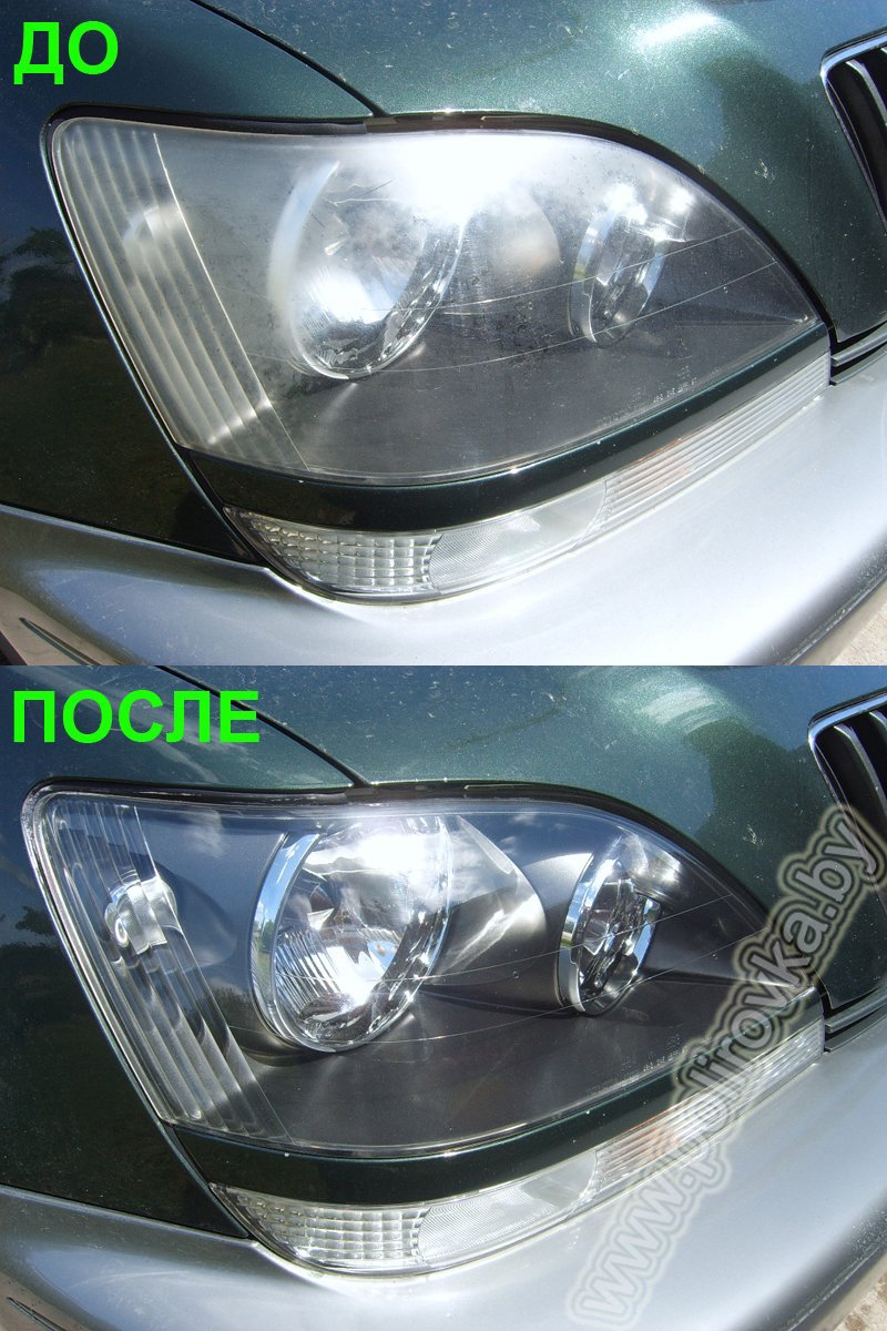

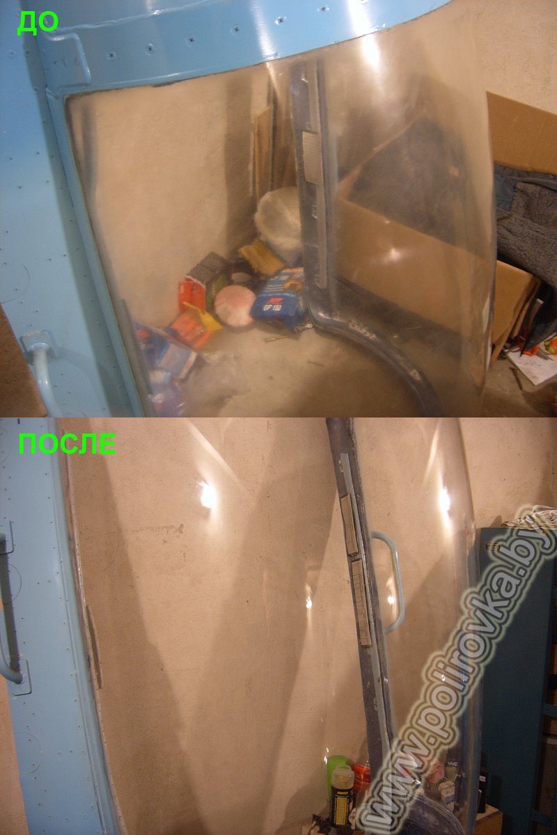

А вот фото в сравнении:
