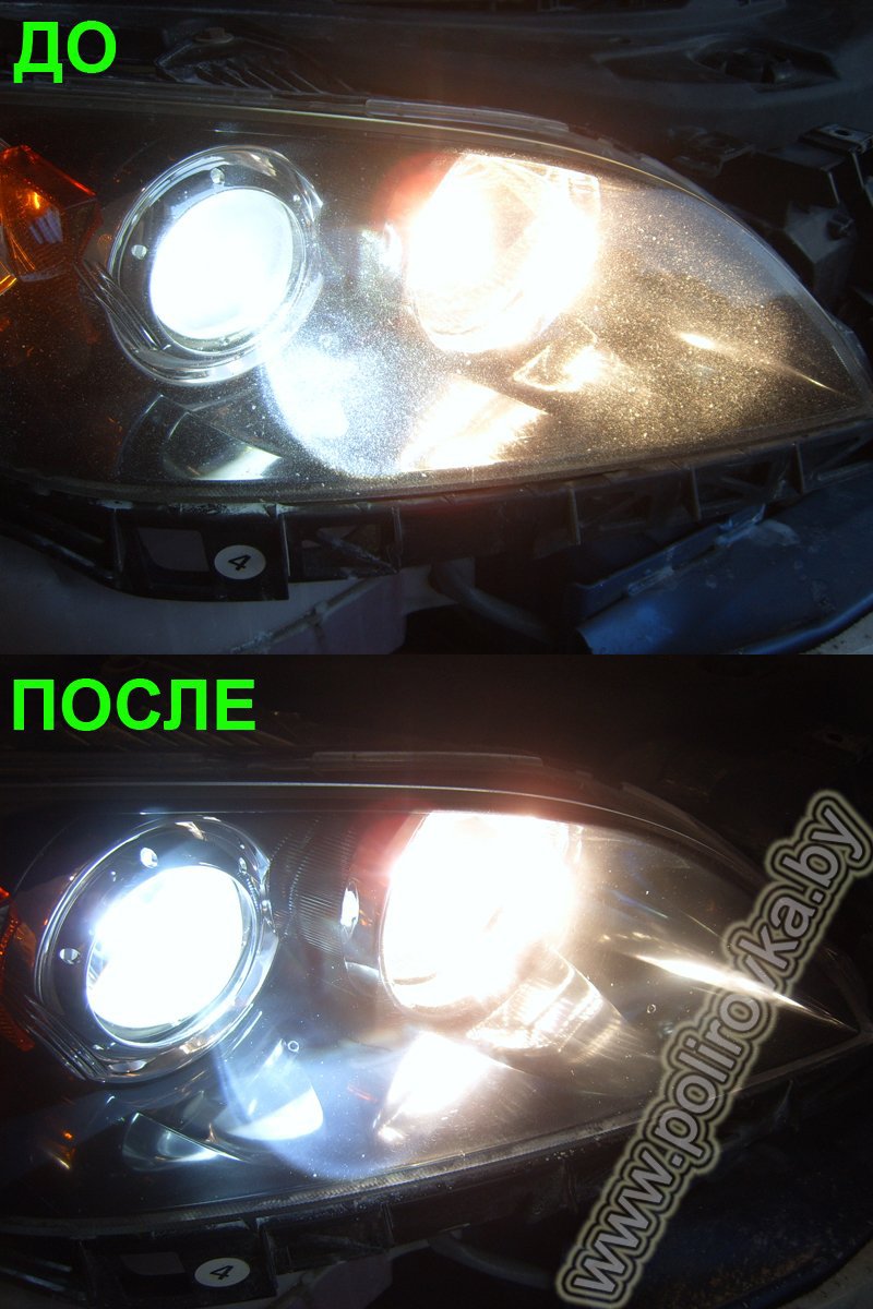

Вчера полировал фарки у Мазды-3 2004 г.в. Пришлось бампер снимать, чтобы получилось аккуратнее.
Делал по моей технологии (эксцентрик от 150 до 2000 зерна, затем роторная пастами 3М №№ 50077, 50417 и Surf-ACE Ultimate Glaze).
Вот результат (спецом для 1ХХХ сфоткал при включенном свете фар wink.gif):
Жаль, экземпляр не слишком убитый был, иначе результат был бы гораздо нагляднее.

Отличный результат!

Тут на форуме кто-то спрашивал про то, насколько быстро будут дальше тускнеть фары после полировки.
Отвечу: все зависит от многих факторов, то есть производитель фары (марка авто, качество пластика и т.п.), условия эксплуатации (тут же отношение самого хозяина к машине) и время года (зима с ее солью и песком пострашнее лета). Вот пример: осенью товарищу отполировал одну фару (вторая была абсолютно новая) на Пассате GP 2002 г.в. Сразу после полировки оптика только слегка различалась, а после зимы стало явно видно, что отполированная фара стала заметно старее. Это связано с тем, что при полировке я удалил с нее заводской защитный слой, но без этого никуда, состояние было совсем печальным.
Конкретно в этом случае с Маздой хозяин был предупрежден о последствиях, но ему не нужны были эти "пративные сколы от камней". Эти сколы - на защитном слое, и, естественно, убрать их можно только вместе с ним. На фото видны несколько достаточно глубоких сколов, они до конца не убрались. Убрать их, конечно же, можно, но в этом нет особой необходимости, так как: а) это будет дольше и, следовательно, дороже; б) стекло станет еще тоньше, а это уже до первой встречи с камнем; в) нахер надо, когда они зимой снова станут появляться.

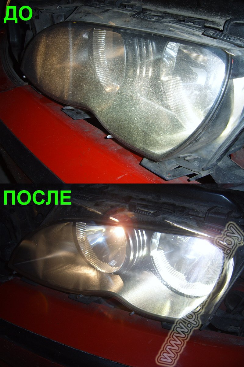

Полировка фары 4CR
Время работы 15 минут

А на нижней картинке, отполированной, в самом верху фары - что это? не могу понять... голограммы?
bak80
сообщение 4.2.2010, 16:08
Сообщение #33
Сообщений: 2936
Регистрация: 5.10.2009
Из: Омск
Пользователь №: 431
А/м: Nissan Cefiro A33
Спасибо сказали: 1172 раз(а)
ALEX это отражение от стены, там все нормально даже под тактическим фонариком.
