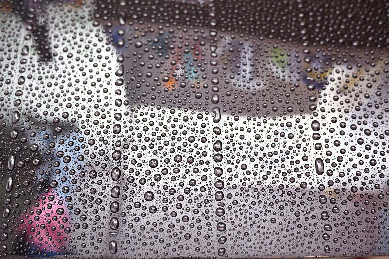

Слева направо:
1. Gyeon Mohs+
2. CarPro Finest
3. Gyeon Prime
4. CarPro UK
5. Nanosine Ceramic Pro
6. Nanosine Ceramic Pro + Light
7. Everglass Base Coat Т2 (113)
8. Экспериментальный состав (244)
Скрытый текст

Слева направо:
1. Gyeon Mohs+
2. CarPro Finest
3. Gyeon Prime
4. CarPro UK

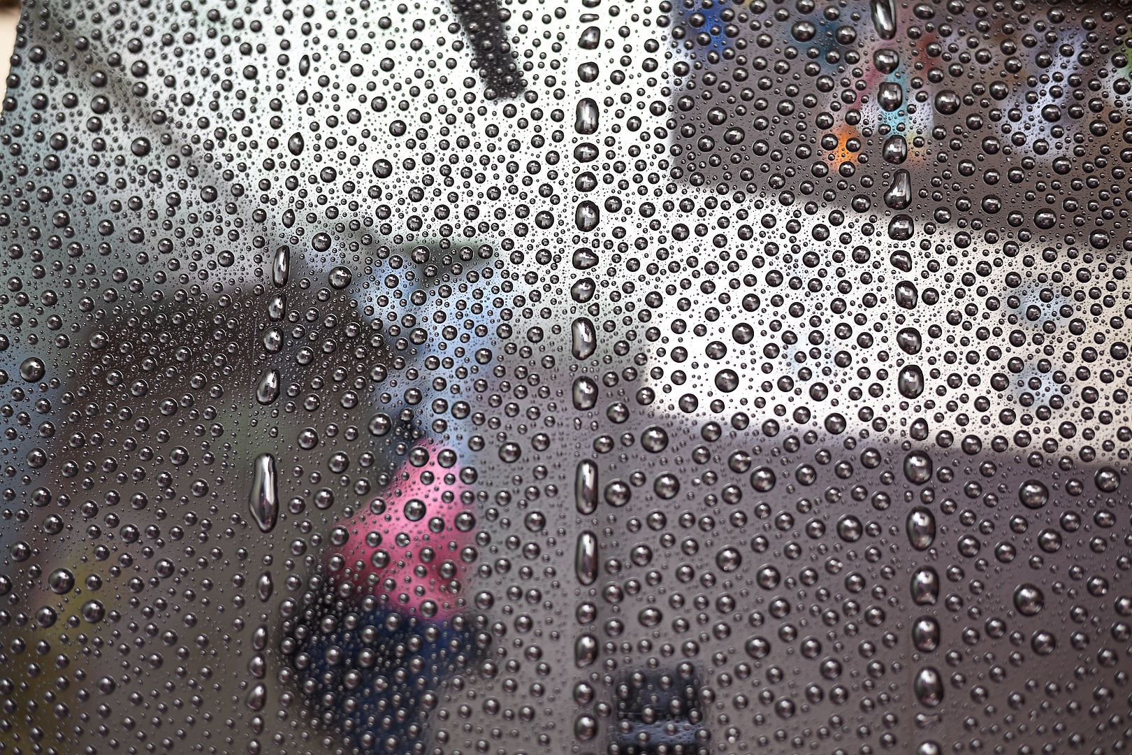

10 Моек:
Скрытый текст
Надо сказать "Спасибо!"
Завтра тест на проедание каплями воды, кислотный шампунь и потом продолжаем мыть БК. На подходе антимошка! smile.gif

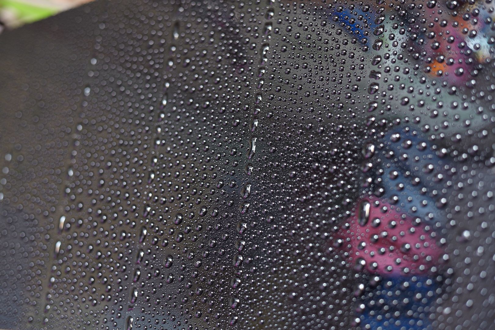

Фото после трех моек спустя теста на капли. Или спустя 13-ти моек с начала теста.
Скрытый текст

Методику теста на капли в студию!
3 лидера однозначно есть.
сообщение 5.6.2014, 13:20
Сообщение #76
Вода водопроводная разбавленная с водой обратного осмоса. (примерное соотношение 3:1) Кол-во солей специально приведено к 150ppm, чтобы можно было всегда иметь воду с постоянным кол-ом этих солей. Конечно, мы не знаем какие именно соли и в каком соотношении. Но это уже будет слишком сложно - контролировать все время такие показатели.
Методика следующая:
Подготовленная вода 20С через триггер распыляется на чистую сухую поверхность тест-панели. Равномерно по всем участкам.
Панель помещается на однородную деревянную нетеплую поверхность, в комнате в темном сухом, более-менее, не пыльном месте на сутки. Спустя сутки, панель моется обычным способом (БК+губка) 3 раза и фотографируется.
Думаю, если бы тест-панель сохла на солнце, шансов не было бы ни у кого. 100% icon_mrgreen.gif
