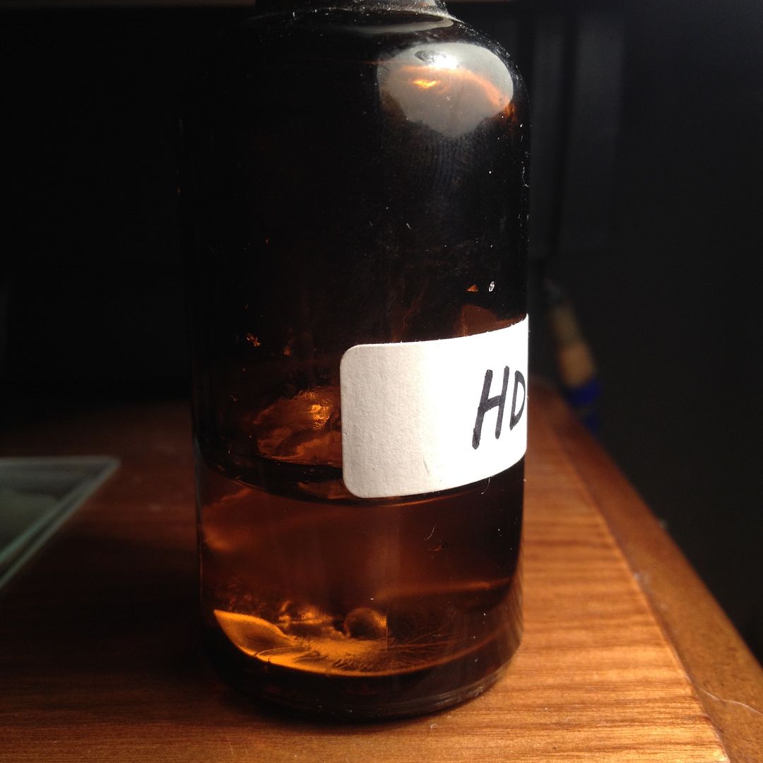

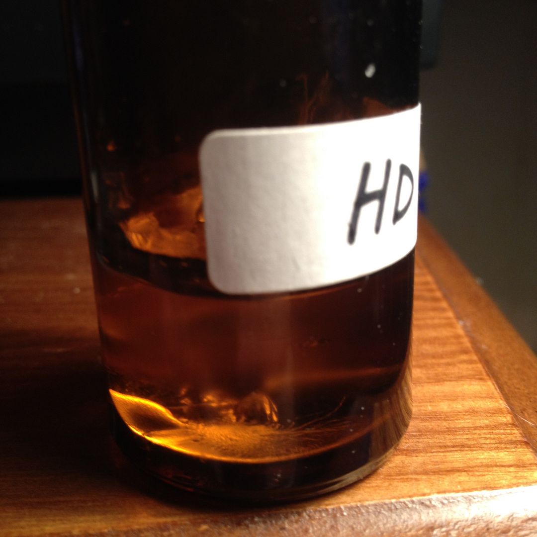

Beeds HD не будет в тесте. засох. sad.gif крышечка бракованная.
превратился в желе или как?
сообщение 17.12.2014, 0:32
Сообщение #31
нет. совсем затвердел.
крышка треснувшая была. я не заметил. Это их тестовая емкость была. Не серийный образец.

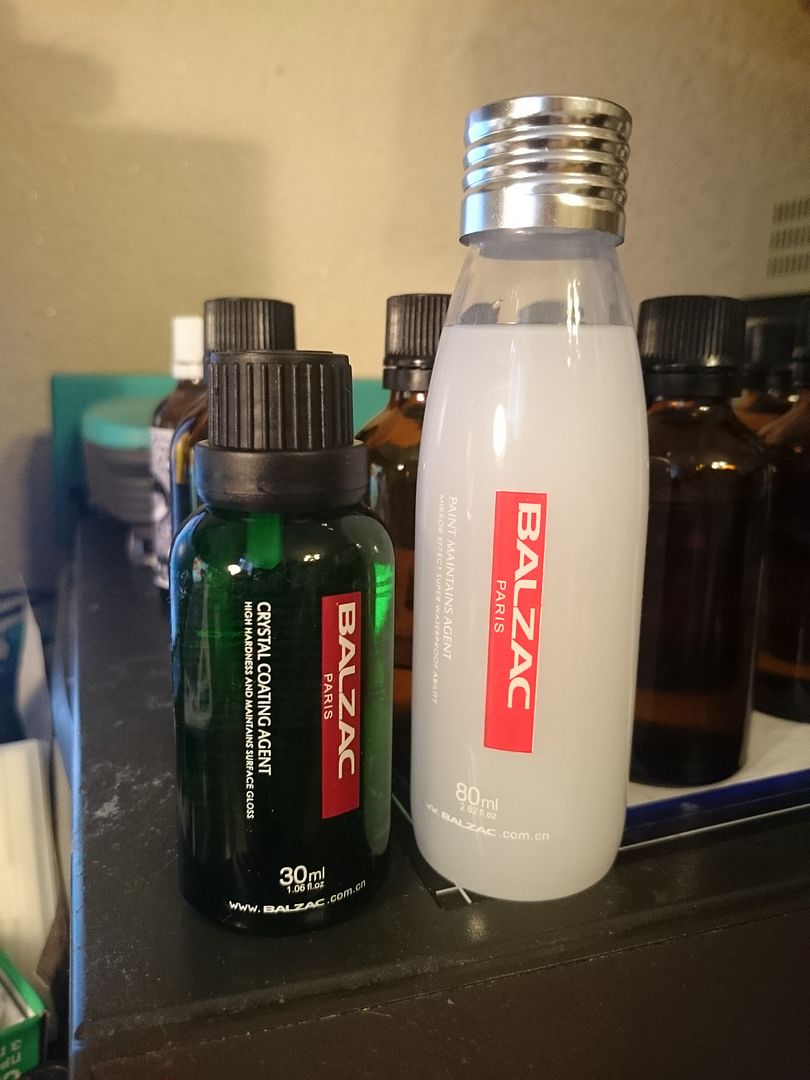

Еще один подоспел.

Цитата(Alasar @ 9.1.2015, 15:12) *
Еще один подоспел.
Привет, Alasar! На фотке у тебя ентих бутыльков просто тьма. Не забудь - ты нужен народу здоровым.
сообщение 9.1.2015, 16:08
Сообщение #39
Привет! Это малая часть, но бутыльки хорошо закручены. icon_mrgreen.gif по-моему... shocked.gif icon_eyes.gif wacko.gif
Еще один подоспел.
О Бальзак... Китайский производитель торнадоров двигает бальзака в массы smile.gif))
