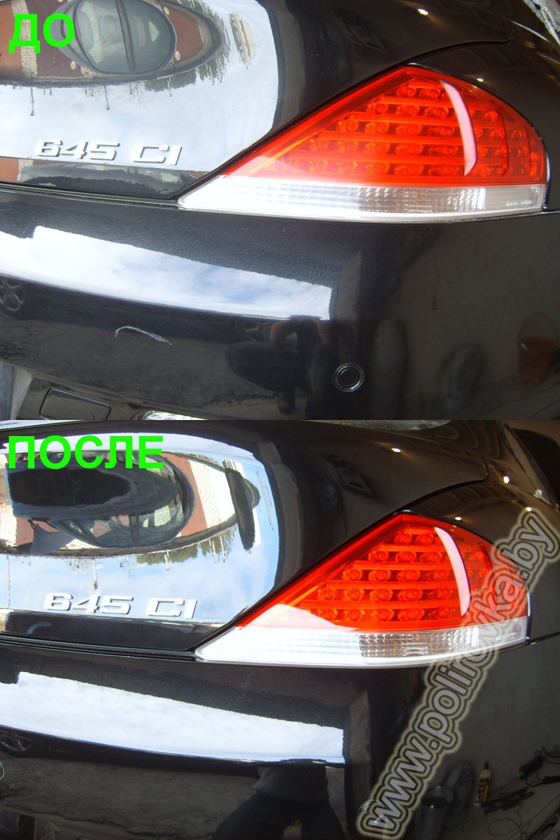

"Объект" (BMW 645Ci 2007 года) никогда в жизни не видел нормальных моек, мылся только на автоматических "щетках". Как итог, получили матовое покрытие.
Идеально, конечно же, не получилось. Да и выводить все в ноль хозяин тоже не пожелал, ему важен был обновленный вид автомобиля и под микроскопом он его не собирался рассматривать. Но все же кое-что сделать получилось:

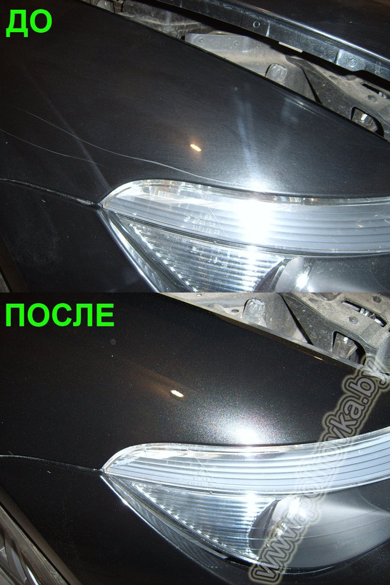

Несколько царапин ключчиком (что порадовало, не сумели подонки продрать такое покрытие до базы, царапки просто по лаку, хоть и глубокие):

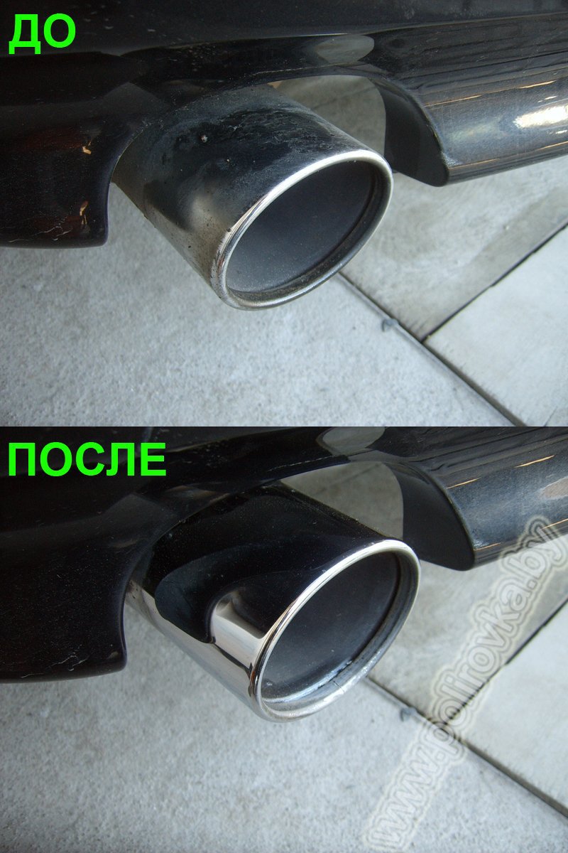

Опробовал заодно пасту Sonax для хрома:

отлично!
что по времени вышло? чем делал?
Vector
сообщение 21.9.2009, 13:49
Сообщение #23
Сообщений: 1538
Регистрация: 23.4.2009
Из: Гондурас
Пользователь №: 100
Город: Минск
Реальное имя: Олег
А/м: Ford Crown Victoria
Спасибо сказали: 1228 раз(а)
Вечером в пятницу принял в работу и подготовил (обезжирка, глина, оклейка скотчем). В субботу целый день, часов 14 с перекуром на обед. В воскресенье к вечеру отдал.
Из имеющегося у меня "арсенала" более-менее подходящее нашлось только вот что:
1. 3М 50077 Trizact + коротко стриженая шерсть для крыши, багажника и капота. На бортах вместо шерсти (уж больно большой и неудобный круг 180мм) твердый поролон APP;
2. M84 + жесткий поролон APP (белый);
3. М82 + мягкий поролон APP (черный);
4. Защита Wurth 126 + баффер (наносил аппликатором Магвайрс, а баффером располировывал).
