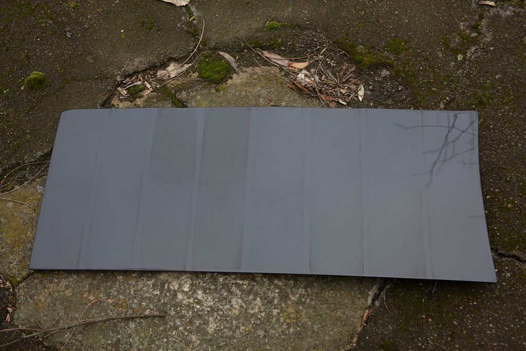

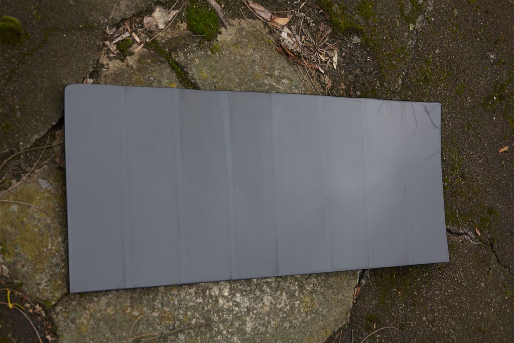

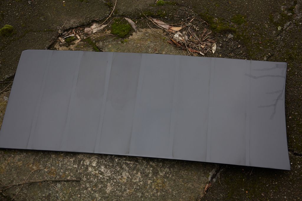

Нанес составы.
на след. день притемнения такие:
слева направо ---->
1. Crystal Serum +topcoat (1+1)
2. C1 + topcoat 1+1
3. Kamikaze 1 слой (верхняя половина участка - overcoat спустя 24 часа)
4. Kamikaze 2 слоя (верхняя половина участка - overcoat спустя 24 часа)
5. Платинум + топкоат (3 дня держал составы при -25С) проверка стойкости после низких температур.
6. Dodo Infinity + topcoat 1+1
7. Crystal Serum + topcoat + EXO 1+1+1
8. sample coat в один слой. экспериментальный состав, 2 варианта.

Извиняюсь, что забыл написать про нанесение.
Сложностей не было ни с одним составом.
Серум, додо инфинити наносятся примерно как бгг. С1 чуть сложнее, т.к. Имеет стекловидный сухой остаток. Камикадзе наносится как нкс. Чуть проще, т.к. по консистенции он чуть жиже.
ЕХо располировался нормально тоже.
