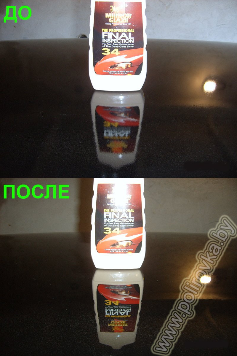

Собственно, по этой машине... клиент сказал, что если бы не я, то он бы еще и в ср..ку поцеловал полировщика. В принципе, мы с ним согласились с тем, что за такие деньги это более-менее достаточный результат. Правда, на доделку он приехал все-таки ко мне wink.gif Тем более, что мою работу он уже видел.
Ну а для сравнения до и после есть у меня много других фото. К примеру, вот это:
Но это уже не относится к теме про ДЕШЕВУЮ полировку smile.gif.
