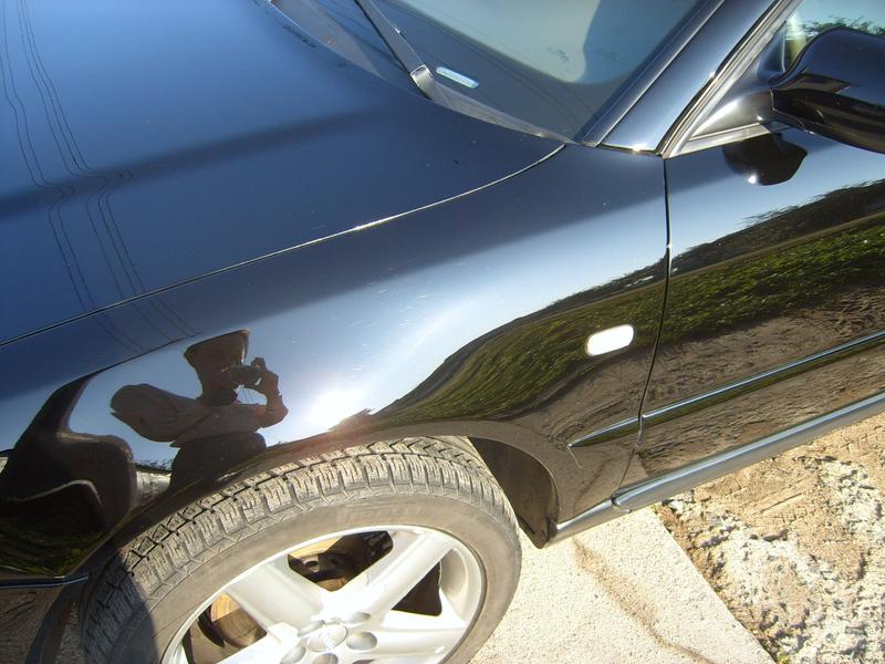

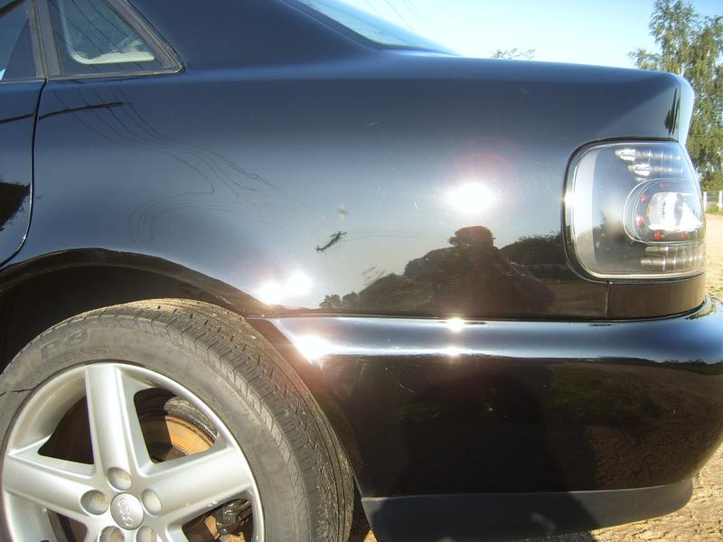

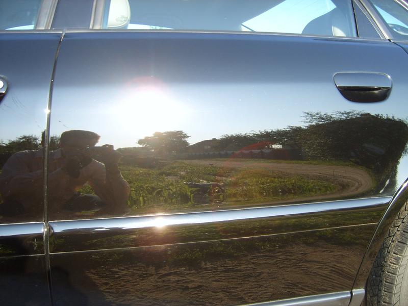

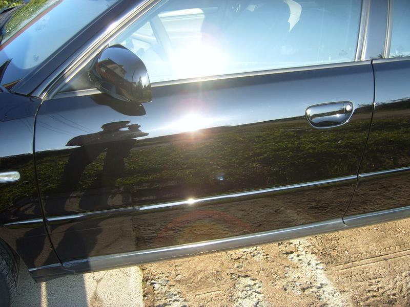

ПЕРВОЕ ПРАВИЛО ПРИ МОЙКЕ НА УЛИЦЕ: дождаться, когда солнце почти спрячется.
1. Сначала сбиваем грязь с автомобиля (в случае, если он слишком грязный, если не слишком, то этот пункт пропускаем) сверху вниз, но сначала тщательно промываем колеса и арки.
2. Наносим шампунь для бесконтактной мойки (профессиональной пенной насадкой) сначала на колеса и под арками, смываем. Я использую итальянские шампуни Eurodet, они дорогие, но качественные:
CARRY: BIVAL: FOAM COLOR:
3. Наносим БК шампунь на весь кузов. Тут, в принципе, пофиг, как его наносить - снизу вверх, наоборот или хаотично, это как кому нравится:
4. Не выжидая 2-5 минут, буквально сразу смываем БК пену с поверхности постепенно, двигаясь снизу вверх. Это для того, чтобы стекающая вода не смывала шампунь снизу машины (в случае, если мыть сверху вниз) с расстояния примерно 15-25 см. Затем сверху вниз обмываем кузов с большего расстояния (чтобы смыть остатки пены и частички песка и грязи, которые при мойке могли "заскочить" на крышу, капот и т.п.).
5. Затем беру в руки распылитель с чистящим средством (например, Meguiar's APC или разведенный БК шампунь) и малярные кисти различной формы и толщины. При помощи кистей тщательно промываю каждое колесо и все труднодоступные места (лючок бензобака, облицовку радиатора, дверные проемы и прочее).
После этого этап 2 - ручная мойка шампунем Eurodet:
LANDES:
6. Сначала при помощи профессиональной пенной насадки наносим это средство на кузов, НЕ СМЫВАЕМ его.
7. Разводим этот же шампунь в ведре и моем автос при помощи варежки из шерсти или микроволокна сверху вниз, аккуратно, совсем не прижимая ее к поверхности. Варежку почаще споласкиваем в ведре. Идеально, если ведра будет два (второе - с чистой водой для споласкивания варежки), т.н. метод мойки в два ведра.
8. Смываем кузов. Тут самое интересное: если смывать давлением из АВД, то вся машина будет забрызгана мелкой "водяной пылью" и брызгами. Сушить будет сложнее. Поэтому по рекомендации тов. Ahtoh-a смывать кузов на завершающем этапе лучше без давления, просто из шланга. Если кузов под защитой, то он практически сразу после схода шторы воды становится сухим.
9. Сушка. Аккуратненько при помощи скребка из силикона, совсем его не прижимая к поверхности, снимаем остатки воды (если таковые имеются) с поверхности. Далее берем какое-нибудь средство наподобие Meguiar's Last Touch и две салфетки из микроволокна. Распыляем Last Touch на участок поверхности, протираем первой салфеткой, работаем поэлементно (крыло, дверь и т.д.). Затем сразу насухо вытираем элемент второй салфеткой, располировывая до блеска.
Идеально, если под рукой будет еще и компрессор или какой-нибудь другой девайс для сушки.
Как результат таких моек, безупречный вид автомобиля на протяжении целого сезона:
