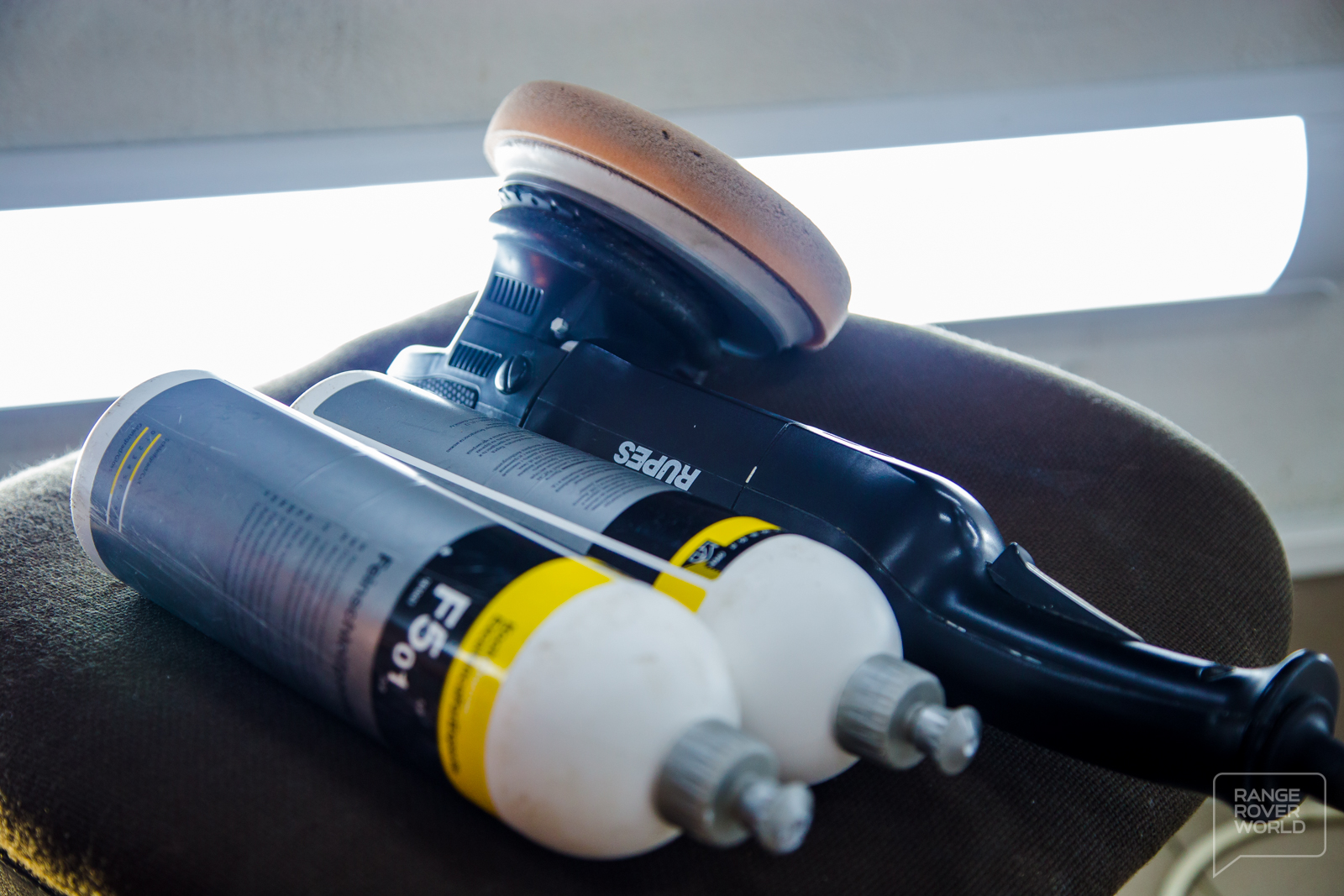

используйте только фирменные инструменты и к вам потянутся !

Прямо таки страна советов - в каждой теме по совету...
А где айбрид? без айбрида вся твоя площадь центра превращается в гараж
