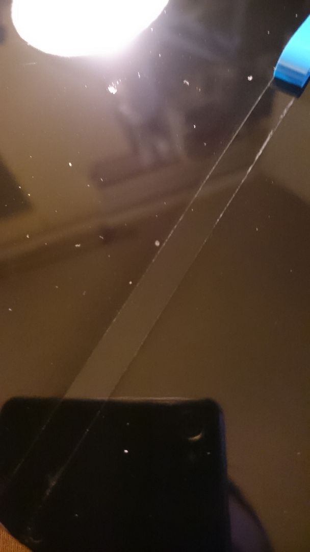

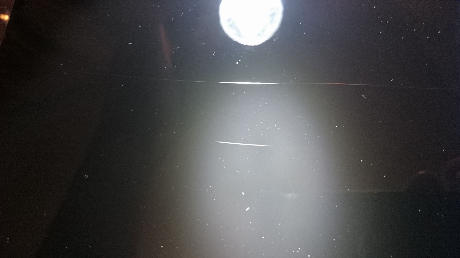

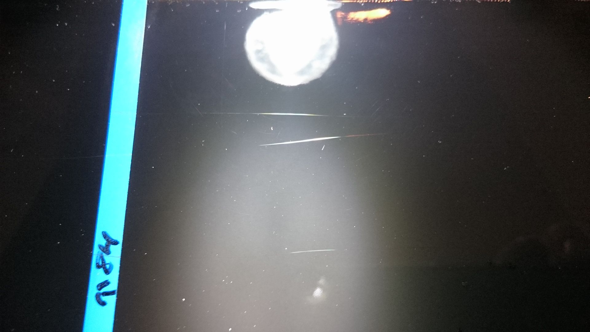

Обещанные многослойки. ))

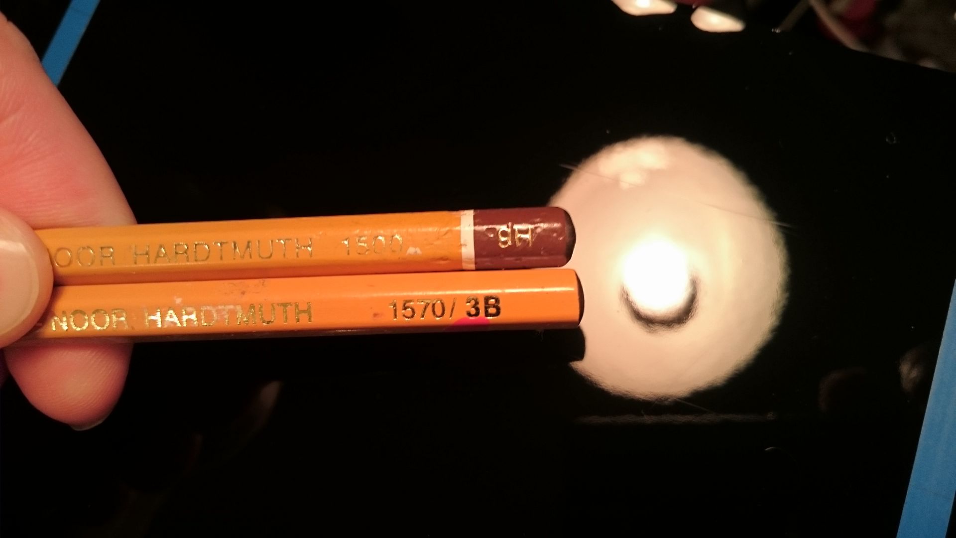

Могу только сказать следующее... У меня не получилось получить хоть какого-либо прибавления в толщине покрытия (погрешность прибора 1%), как при 2,4, так и при 7 слоях. Дальше я просто устал наносить жижи, тем более уже на семи слоях на ремонтном лаке мало кто выглядит нормально, не расцарапав лак нереально нанести такое количество слоев. Чистый получился только 504 платинум и 280 прокоат.
Карандаш 3В процарапал лак как масло:
(вернее продавил)
Толщины лкм ~80микрон.
Керамик про 9Н
другое покрытие
Единственно, что дает многослойка - это притемнение: ))
фото не передает реального притемнения при этом освещении. в реальности оно сильнее.
сообщение 6.12.2015, 23:05
Сообщение #113
Поэтому, если вам вливают в уши о 10-20 микронах или о супертвердости покрытия - шлите нах..р этих проходимцев.
имхо.
