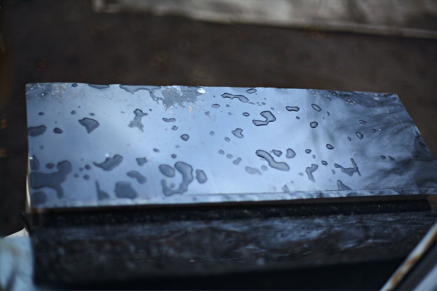

Так, поехали...
Спустя 6 дней, выставленную на улицу панель, помыл БК шампунем KARCHER rm 806. рН у готового средства = 12,5.
Видео Схода шторы воды перед мойками нет, т.к. там был жах, панель в птичьем говне, песке и грязная вся)
После 2-х моек (2-х фазка с довольно жесткой губкой):
Участники слева направо: (не справа налево biggrin.gif )
1. Gyeon mohs
2. КарПро Сикварц ЮК 110град.
3. IgreenLover Quartz.
4. Ultimate coat.
5. Nanolex Si3D.
6. Krytex T
7. Ultra Ceramic coat.
8. Carbon collective Oracle.
все нанесено в два слоя!
в лидерах пока Сикварц ЮК. за ним идет Ультимейт, и на третьем месте Ультра.
Моос как всегда... может нанести топкоат на него?wink.gif ну, чтобы гидрофоб стал вечный... laugh.gif
МОю до пяти моек и ставлю на тест на капли... )

Сход шторы воды после 5-ти зверомоек:
Скрытый текст
Надо сказать "Спасибо!"
1. Gyeon mohs (2слоя)
2. КарПро Сикварц ЮК 110град. (2слоя)
3. IgreenLover Quartz. (2слоя)
4. Ultimate coat. (2слоя)
5. Nanolex Si3D. (2слоя)
6. Krytex (2слоя) T
7. Ultra Ceramic coat. (2слоя)
8. Carbon collective Oracle. (2слоя)

Чет мос жестит, не выдержал бедняга. В целом фавориты выявлены. Тут наверное и смысла нет до большого количества моек доводить smile.gif
