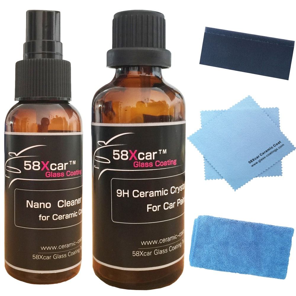

сообщение 1.4.2016, 1:07
Сообщение #55
Может сие прикупить на тест? Кто-то пробовал уже? ))
У меня есть , пробовал ... могу отослать , что бы не покупать .
сообщение 1.4.2016, 15:42
Сообщение #57
Присылай, конечно! Я одну супер защитку уже прикупил и планирую еще одну приобрести. Поэтому будет в подспорье. wink.gif
Так, вроде, уже делал с ней тесты?
http://forum.car-care.ru/index.php?showtopic=4893
лучше уж тогда вот это
http://s020.radikal.ru/i719/1604/1d/5faafdbd6302.jpg
