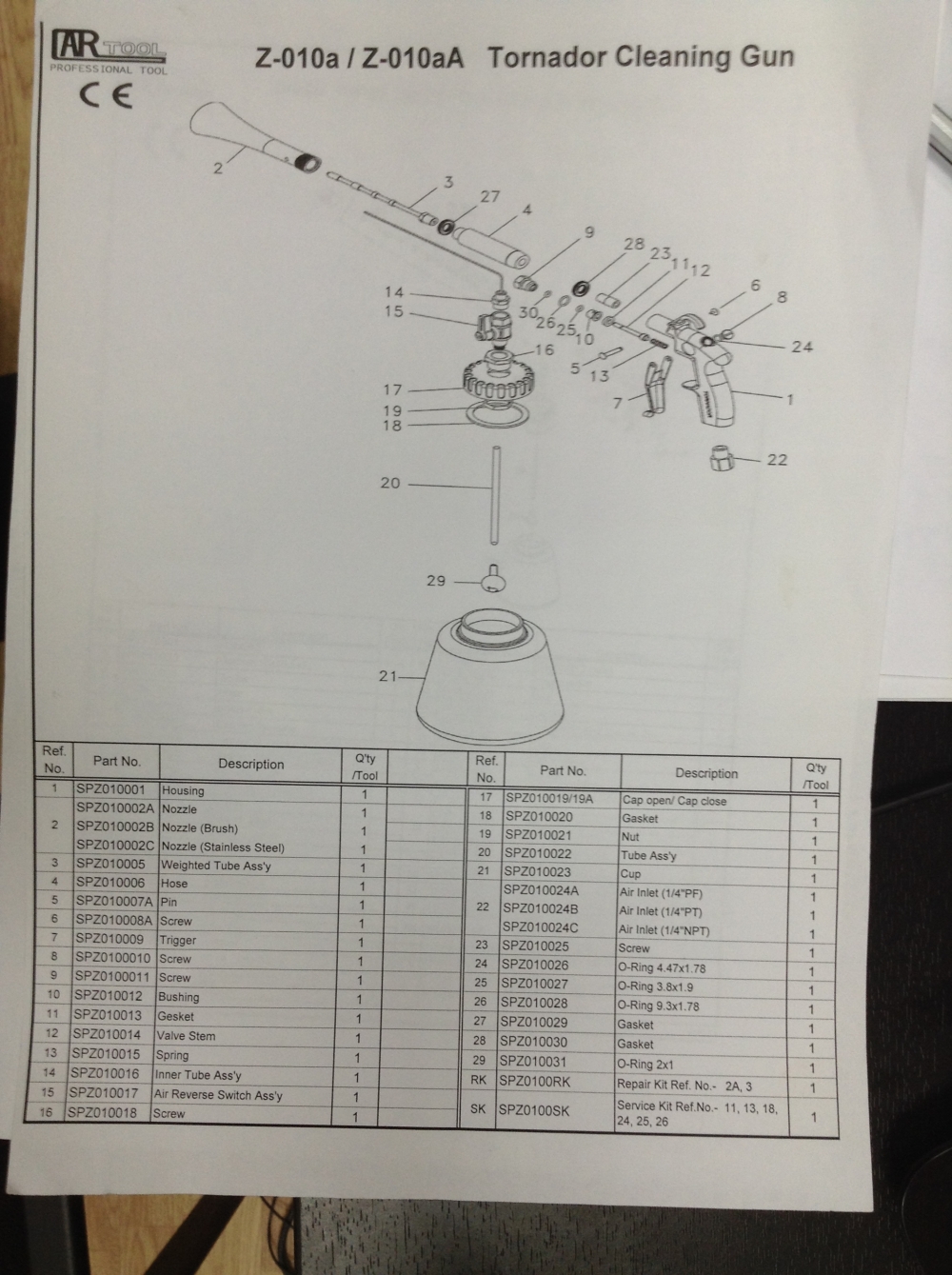

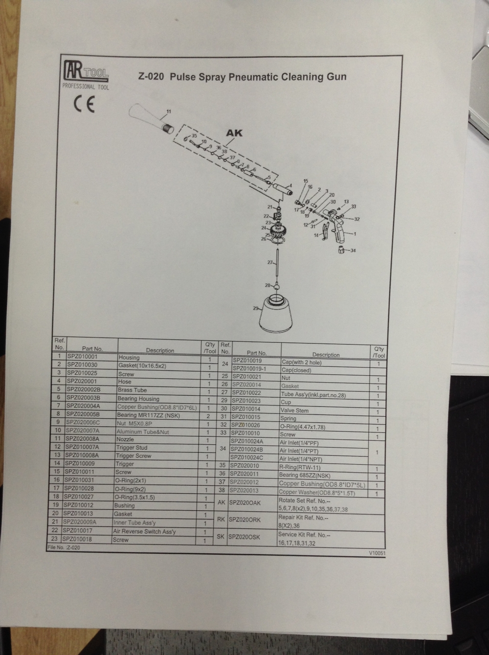

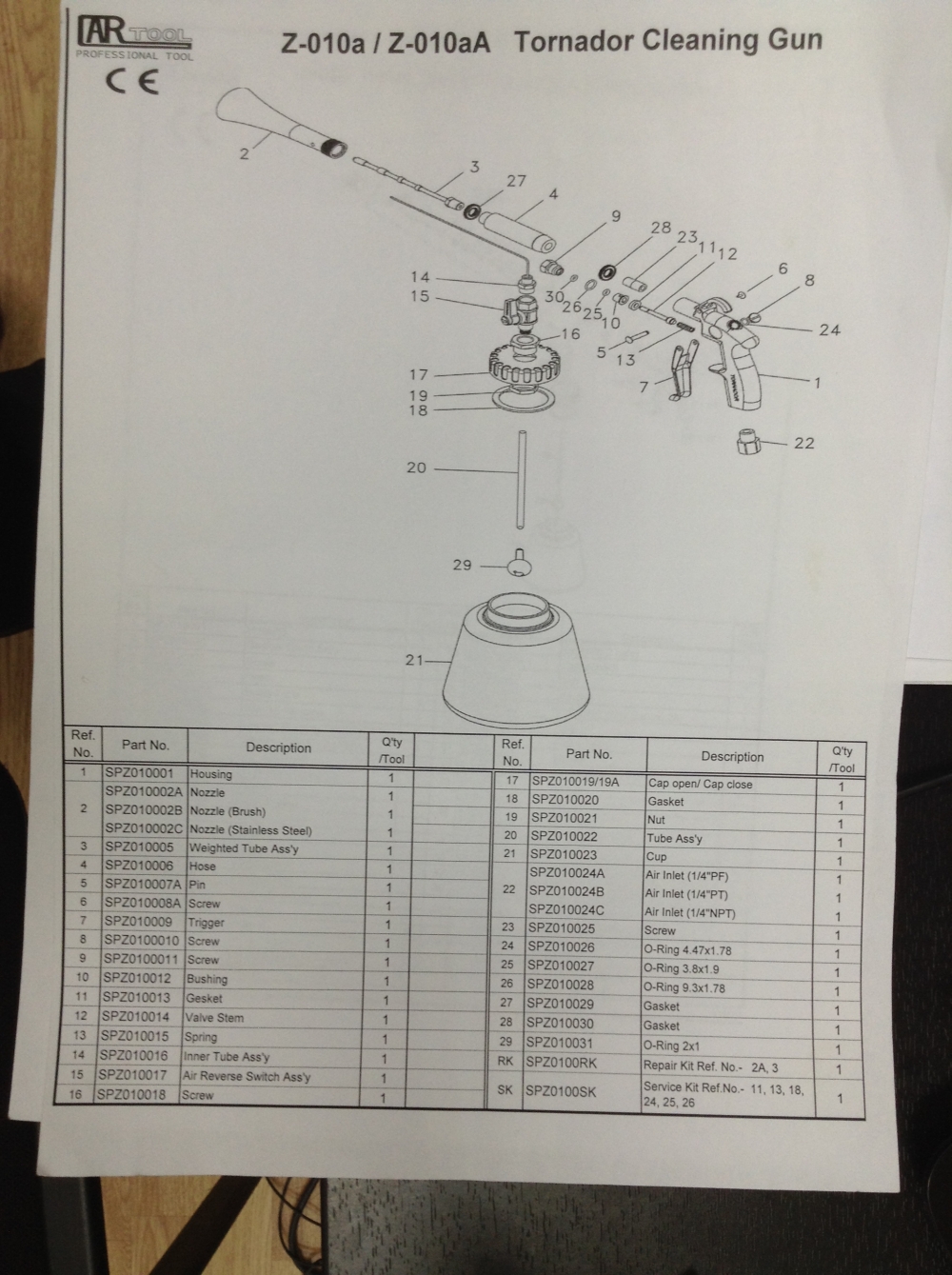

Сделайте кто-нибудь фото разобранного носика в Z-020
Разобрал почистил, забыл в каком порядке подшипники. Теперь не вращается

Все что есть. надеюсь поможет.
