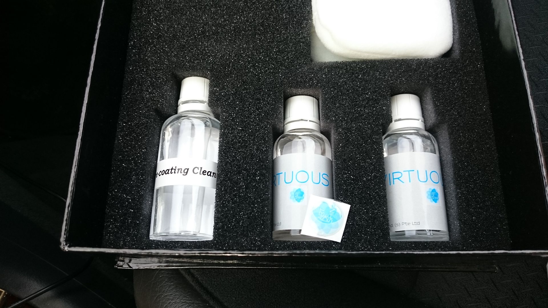

И еще один виртуоз:
savbel
сообщение 6.6.2016, 0:14
Сообщение #68
Сообщений: 30
Регистрация: 5.3.2015
Пользователь №: 5948
Город: Беларусь
Реальное имя: святослав
А/м: vw народный
Спасибо сказали: 3 раз(а)
со слов продавца - Наиболее стойкое покрытие на рынке!
правда на польском !
сообщение 6.6.2016, 11:41
Сообщение #69
Только слова. в реальности не все так красиво.

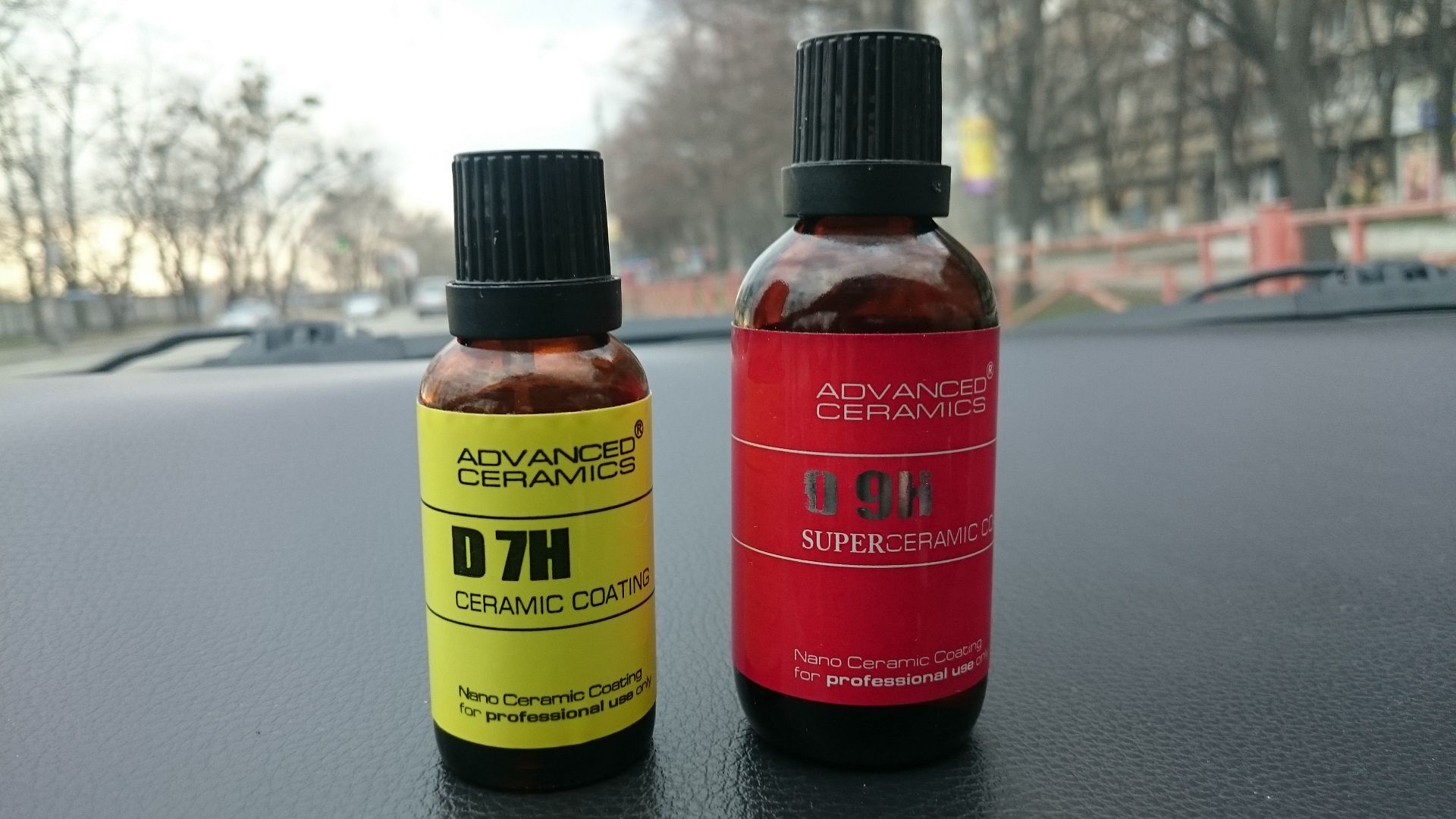

Собираем по-тихоньку кандидатов на тест дальше.
сообщение 15.6.2016, 23:52
Сообщение #71
Еще один
сообщение 13.1.2017, 19:07
Сообщение #72
И еще один состав свеженький
Пора проверить новинки...
